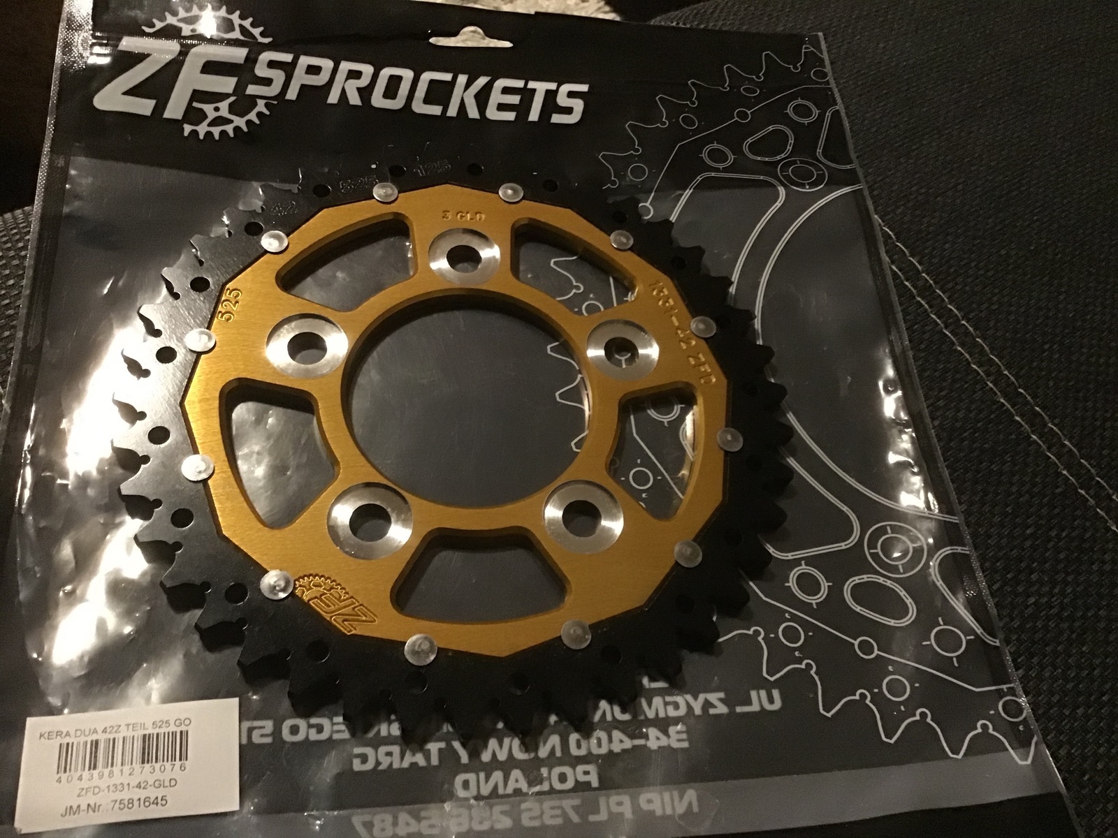

    Da es in Foren ja immer vorkommt das jemand es weiter, schneller, besser, tiefer, länger oder sonstwas kann, eine XX mit über 150 PS ist wohl nicht vergleichbar mit einer XLV mit der hälfte der Leistung. Ich hatte mit dem StealthKR nunmal gute Erfahrung und deswegen kommt eins drauf.
    Die Fräsung hat mir ein Profi gemacht und das KR ist Montagefertig
    Uns ausserdem finde ich das es absolut Perfekt zu einer Schwarzen AT mit goldenen Felgen passt.
    Ein Umdrehen des Kettenrades würde ich nicht mal meinem ärgsten Feind empfehlen.
    Der Vorteil liegt ganz klar in der Haltbarkeit des KR und der Ketten. Auf meiner XX damals hatte ich eine Kette 25tkm drauf und die zweite danach, bis zum Verkauf des Moped, nochmal gut 10tkm. Und das KR sah noch fast Wie neu aus. Leichter ist es nicht unbedingt weil Materialstärke um 2 mm grösser ist.
    Habe mir nun auf Muttern Aussendurchmesser 2mm Flachfräsung machen lassen. Einbau muss leider noch ne Woche warten.

    Kettenrad ist nun angekommen. Kleine Umbaumassnahme ist allerdings von Nöten. Da das orginale KR eine Materialstärke von 5mm aufweist, dass Stealth aber 7mm, muss ich nun jemand finden der mit an den Befestigungslöchern eine 2 mm Flachsenkung macht oder ich muss schauen wo ich um 2 mm flachere selbstsichernde Muttern her bekomme.

    Morgen solls dann kommen. War schon damals bei meiner XXer super zufrieden damit. Auch weils designmässig schöner ist. Mal schauen das ich euch n Foto poste wenns drauf ist. :thumbup:
