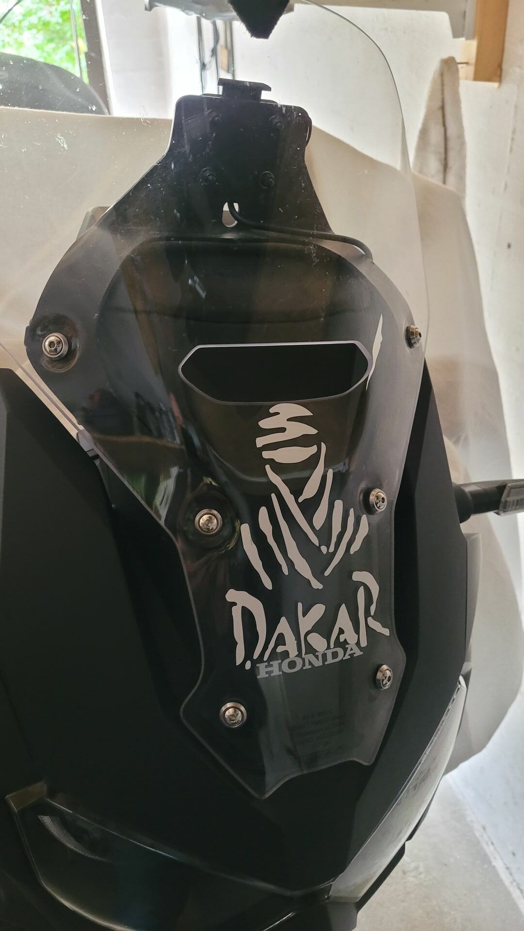

ich hab ja den ersten Halter auf meiner SD08 "verbohrt". Hält auch, aber benötigt ab und an etwas Wartung. Die Blechschrauben im K-Stoff wollen nachgezogen werden.
Bevor ich das gemacht hab letztes Fruhjahr, hatte ich auch ein bisschen gezeichnet. Auf Papier passt noch schnell mal...
Wenn`s mal ein wenig ruhiger wird hier, schneide ich mal ein Muster und werd berichten.
Und durch das dünne rostfreie Blech funktionieren auch Biegearbeiten zu Hause am "Küchentisch", super gemacht super überlegt und sehr stylisch, besser gehts nicht!
Wenn da jemand die Möglichkeit hat deine Idee in einer Kleinserie zu verwirklichen, ist mein "Urwinkel" vom Tisch und das ist gut so!
Der Winkel hält super, keine Vibrationen kein wackeln, er ist wirklich eine solide Konstruktion.
25.000km getestet mit dem doch recht schweren Zumo XT. Natürlich könnte man auch eine Kamerahalterung anbringen.
Wie erwähnt, wenn jemand eine Kleinserie starten will, ich bin gern behilflich. Allerdings muß man sich bewusst sein, dass die (kleine) Schwierigkeit nach wie vor besteht das Teil zu biegen. Siehe YouTube Video vom Prototyp Bau im ersten Beitrag...

Zwischen Metall und Scheibe ist genau soviel Platz wie man will. Man kann da Beilagscheiben aus Plastik oder Metall einlegen, je nachdem welche Idee man gerade hat .
Und was das Navi im Fahrtwind betrifft, so denke ich das alle Nakedbike Fahrer das Navi im Wind haben.
