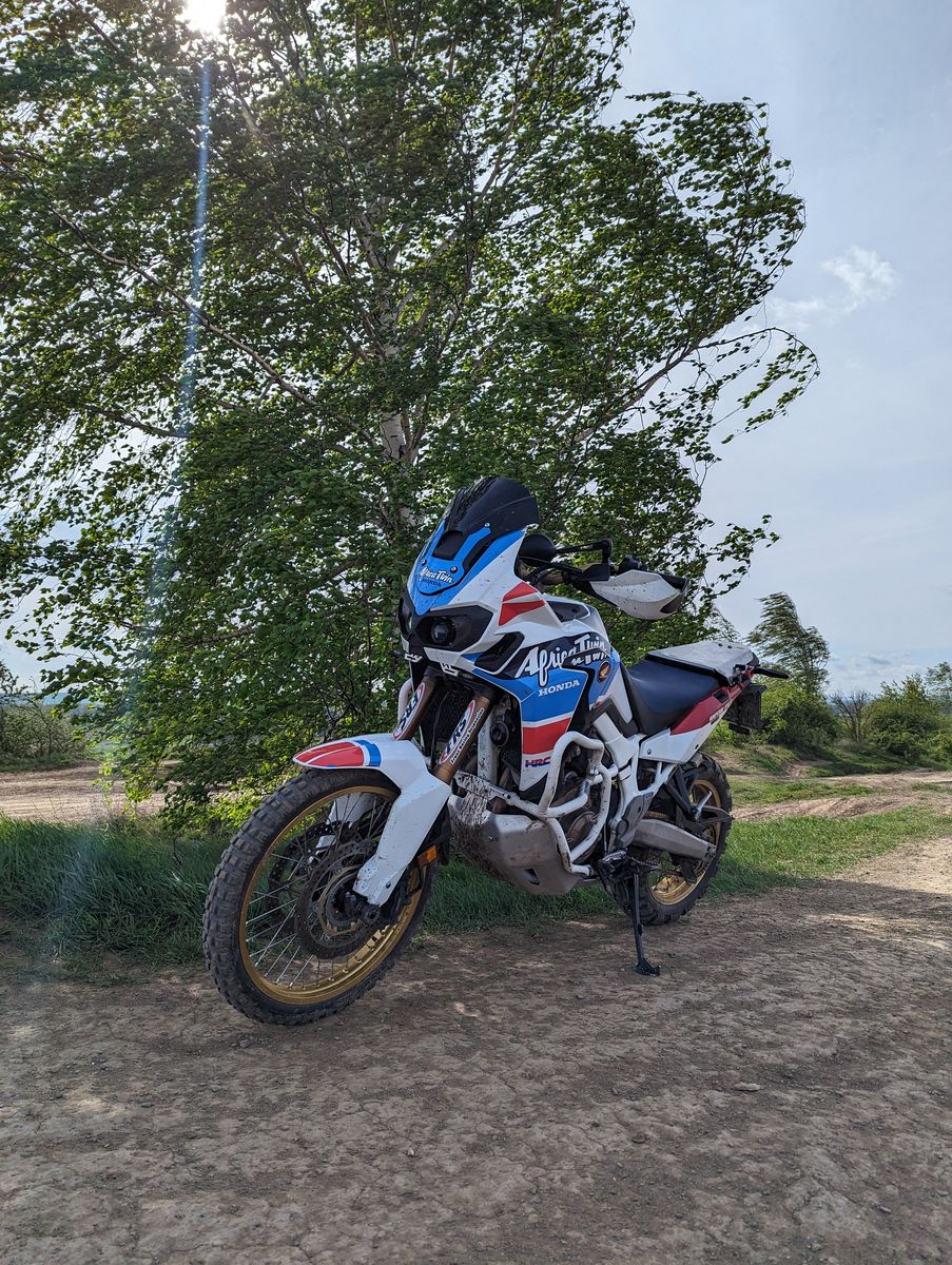

Ich möchte mal hier den Grund zeigen, warum ich mir den ganzen Winter abends und an Wochenenden meinen Arsch in einer kalten Garage abgefroren habe.
Das Ziel war eigentlich der Umbau auf den Standardtank. Dadurch musste ich auch die Seitenverkleidungsteilen ersetzten.
Wo ich schon dabei war, dachte ich mir schaue ich noch nach Alternativen für den Originalscheinwerfer und die Blinker, die immer wieder Bodenkontakt hatten und es eine Frage der Zeit war (zumindest bei mir) wann die Teile fällig sind.
Dazu kamen noch paar Ideen, die ich schon mal hier im Forum beschrieben habe. Also das Ergebnis seht Ihr auf den Bildern.
Die Baustelle ist noch nicht ganz abgeschlossen, da und hier gibt es noch Kleinigkeiten. Außerdem ist das Heck unangetastet geblieben. Dafür gibt es aber Winter. Jetzt habe ich zuerst keinen Bock mehr. Es muss gefahren und getestet werden
Den Ablauf hat ein TÜV Prüfer “betreut” sodass eine Eintragung kein Problem darstellte.
Ach ja, das Gewicht habe ich auch gespart. Ca. 2 KG weniger durch andere Scheinwerfer und eigene Konstruktion, also Tank unberücksichtigt.

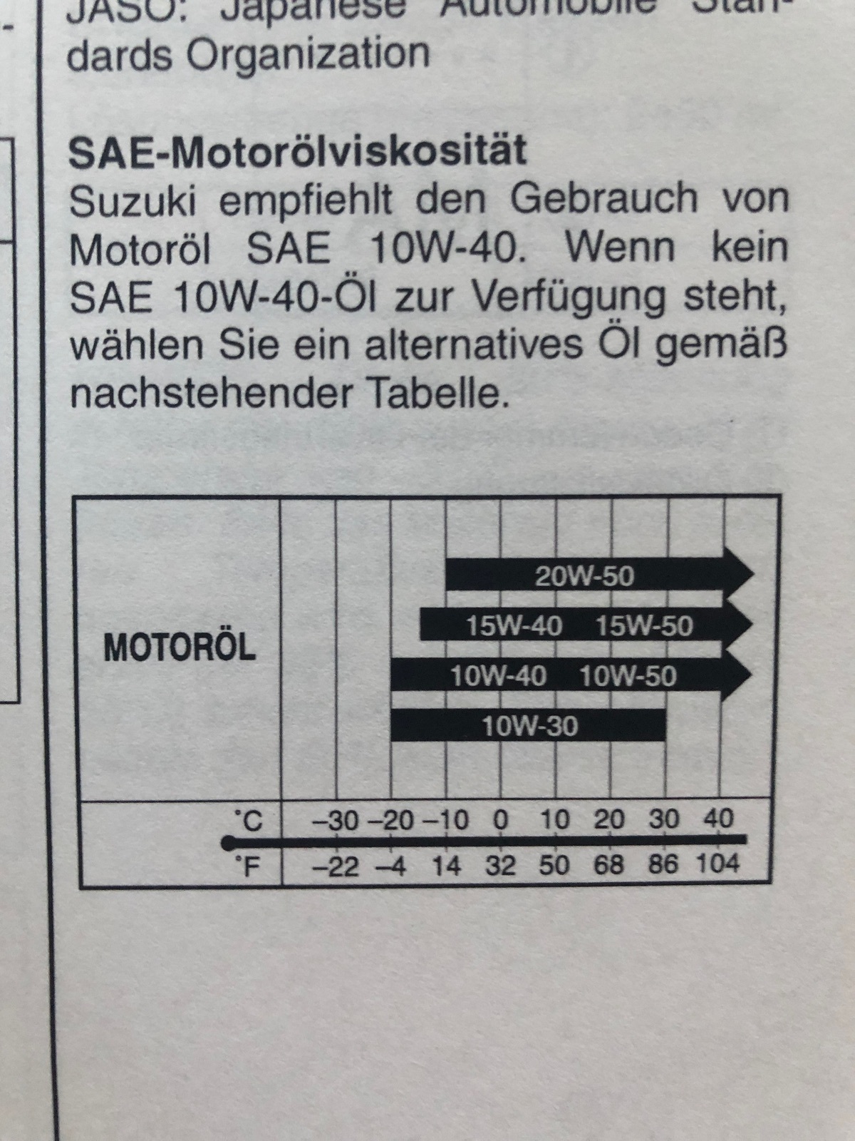

Zum Thema „Das falsche Öl“:
Hier ist mal ein Ausschnitt aus der Bedienungsanleitung meiner GSX R 1000 K6.
Zum Verständnis: das ist ein Hochleistungsmotor, der über 13000 dreht und kein Trackermotor der AT.

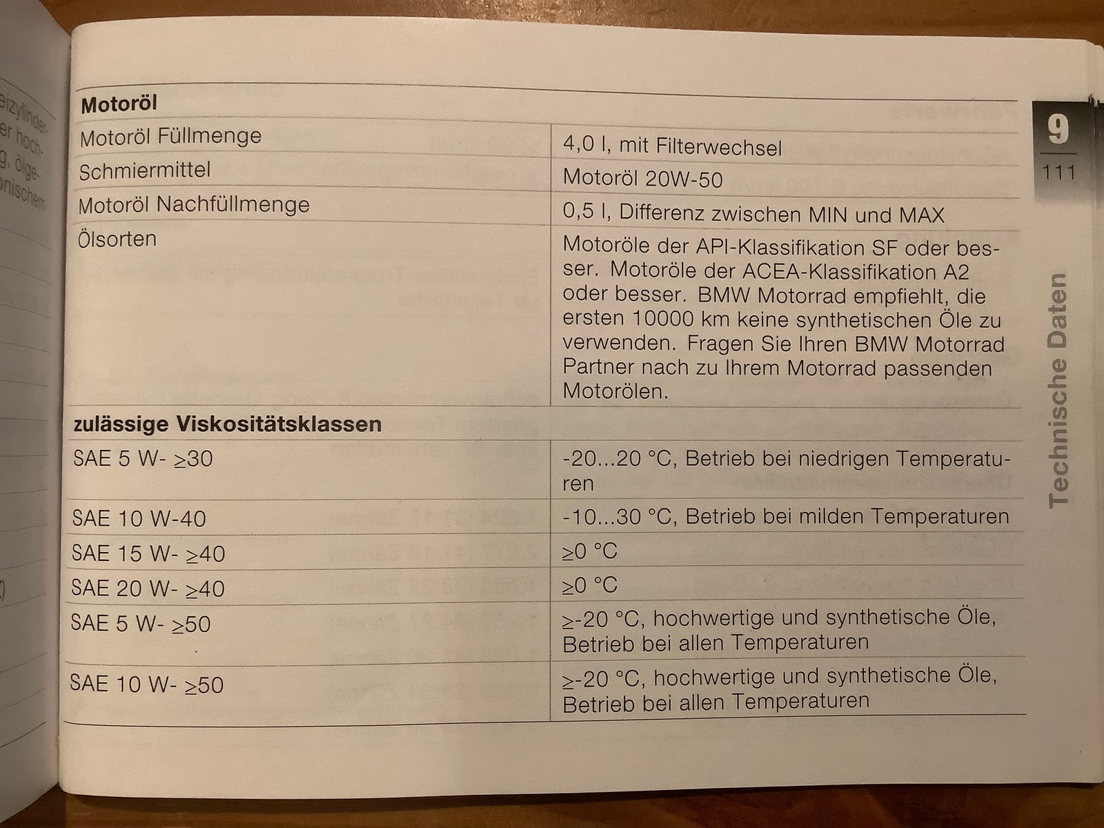

Das Ähnliche steht auch in der Anleitung meiner BMW R1200S. Eine bestimmte Viskosität wird empfohlen, aber die anderen, die für den Temperaturbereich passen, funktionieren auch.

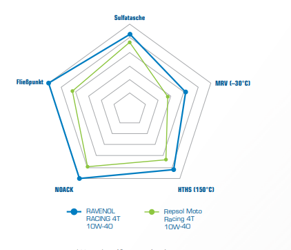

Alles anzeigenJa, die Viskosität von 10W40 ist 10W40. Aber die Öle mit 10W40 unterscheiden sich ganz gehörig in ihren Eigenschaften durch die Additive. Das meinte ich damit. Habe ja auch eingangs geschrieben, dass sich "Motul 10W30" und "Motul 10W40" nicht zwingend nur in der Viskosität voneinander unterscheiden.
Na das Argument ist ja nun keins. Es gibt weltweit nur einen wirklich relevanten Hersteller von Computerchips. Trotzdem unterscheiden sich elektronische Geräte ganz dramatisch voneinander. Genauso ist das bei Motoröl. Mag sein, dass es nur wenige Hersteller der gleichen Additive gibt. Aber die Mischung macht immernoch der Ölhersteller. Und damit veränderst du halt über die Viskosität hinaus das Verhalten des Öls ganz dramatisch.
Wenn zwei PC-Hersteller den gleichen Prozessor mit weiteren ähnlichen oder gleichen Komponenten in ihre Rechner einbauen, die gleiche Software draufbügeln, werden sie keine "dramatischen" Unterschiede haben.
Ich behaupte nicht, dass vergleichbare Öle von verschieden Herstellern identisch sind.
Wenn zwei Ölhersteller z.B. eine vollsynthetische Sorte (teure PAO Grundöle) in einer gleichen Viskosität und in der gleichen Qualifikation (SP,SN...) herstellen, gleiche Normen erfüllen und gleiche Eigenschaften durch die Additivpakete vom selben Hersteller erreichen und dabei im gleichen Preissegment bleiben wollen, landen sie ungewollt beim ähnlichen Ergebnis.
Die Abweichungen in der Zusammensetzung der Additivpakete führen wahrscheinlich dann bei einem Motorrad zum erhöhten Ölverbrauch, beim anderen zu den Kupplungsproblemen.
Im Allgemeinen bewegen sie sich aber in dem Pentagon (s. unten), mal in eine und mal in andere Richtung mehr.
Nur meine bescheidene Meinung dazu. Jetzt bin ich wieder raus.

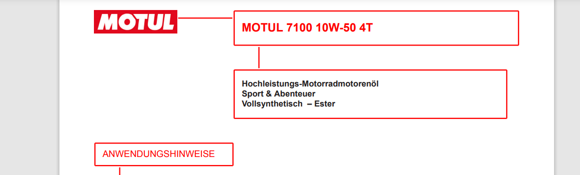

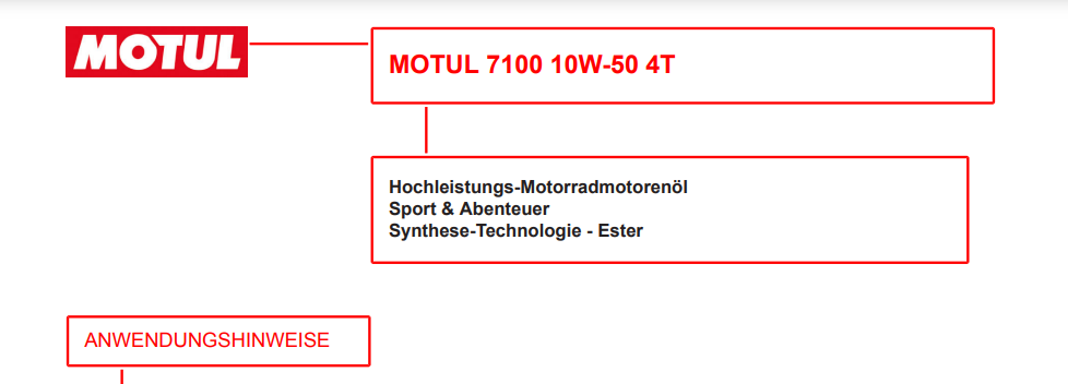

ist manchmal etwas verwirrend, kann man auch schnell mal das bestellen, was man gar nicht will, einige sprechen von Synthesetechnologie, bei Liqui Moly ist damit eher teilsynthetisch gemeint, Motul sagt bei 7100 im Datenblatt dazu vollsynthetisch, 🤔
Die Ölhersteller in DE sind durch den Gesetzgeber verdonnert worden die Dinge beim Namen zu nennen.
Daher heißt z.B. Motul 10W50 in DE "Synthese- Technologie" (sprich Hydrocracking für den Preis der Vollsynthetik) und in AT "Vollsyntetisch"
Castrol ist auch ein gutes Beispiel dafür.
