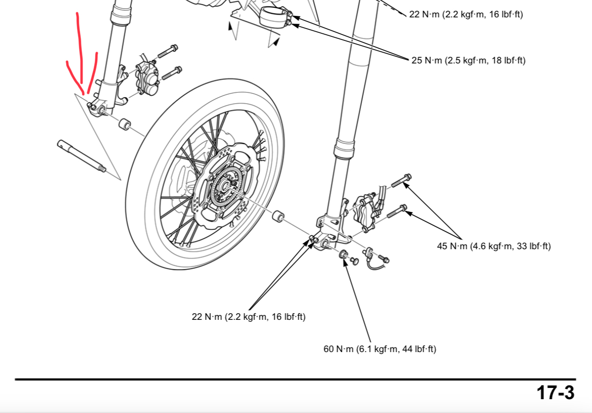

Die Radlager hinten habe ich bei 30000 km präventiv erneuert, jetzt bei 86000 km sind sie immer noch top.
Die vorderen habe ich vor paar Monaten getauscht, auch präventiv. Und da habe ich die Seiten verpennt, was ich erst nach der Montage gesehen habe, bin halt davon ausgegangen, dass vorn und hinten die gleiche Seite gilt.
Wenn man am Vorderrad falsch montiert, beeinflusst man den Abstand zwischen dem ABS Ring und Sensor. In meinem Fall war der Abstand noch in Toleranz, also habe ich so belassen…
