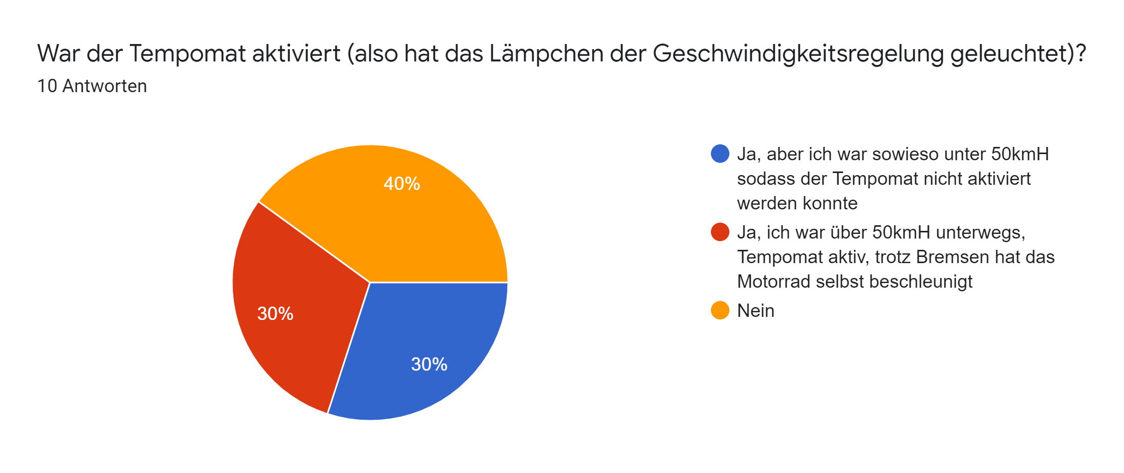

    Hallo Frank0503
    Fehler aufgetreten bei AT mit DCT
    30% Im Diagramm: blaue Farbe.
    Tempomat: mit SET-Taste aktiv
    Unterhalb des Regelbereiches von 50 kmH: Ja
    Tempomat auf Stand-by: Ja (da unterhalb 50 kmH)
    --> In diesem Fall sollte der Tempomat keinesfalls reinfunken können. Manuell kann man bei einem Tempo von <50 kmH den Tempomat gar nicht in Gang setzen.
    30% Im Diagramm: rote Farbe.
    Unterhalb des Regelbereiches von 50 kmH: Nein
    Tempomat auf Stand-by: Ja (da Tempomat durch manuelles Eingreifen wie z. B. Bremsmanöver oder Betätigung des Gashebels auf Stand-by gesetzt)
    --> In diesem Fall sollte der Tempomat keinesfalls reinfunken können. Sobald die Bremse oder der Gashebel betätigt wird, wird der Tempomat auf Stand-by gesetzt.
    40% hatten den Tempomat komplett deaktiviert. Im Diagramm: gelbe Farbe. Dennoch hatten auch sie diesen Fehler.
    Meine Vermutung: Es hat nichts damit zu tun, dass der Tempomat nun mit der SET-Taste aktiv ist oder nicht, sondern dass irgendwo ein Softwarefehler vorliegen könnte der da irgendwo reinfunkt. Aber da ich kein Motorrad-Techniker bin ist das wie schon gesagt, eine Vermutung.

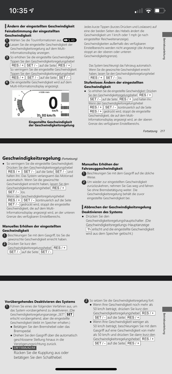

    Hallo Miteinander
    in der Umfrage welche ich gestartet habe, sehe ich, dass ca. 40% der Nutzer, welche das Problem gemeldet haben, den Tempomat komplett auf "aus" gestellt hatten. Die Nutzer, welche keine Probleme haben werden in dieser Statistik nicht erwähnt.
    D.h. es ist irrelevant, ob der Tempomat nun auf Stand-by oder komplett aus ist (Tempomatlämpchen / Tachosymbol leuchtet nicht)
    Hier noch der entsprechende Ausschnitt zur Funktionsweise des Tempomaten aus dem Handbuch:
