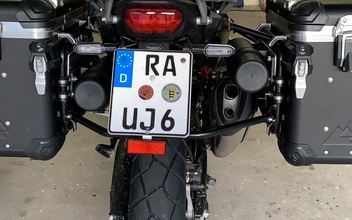

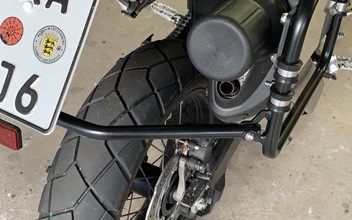

Wenn ich mir die Schellen so ansehe, glaube ich, dass Du keine Chance hast, die Koffer noch drann zu bekommen.
Koffer haben Abstand zum Rohr, nur an den Auflagepunkten darf keine Schelle sein

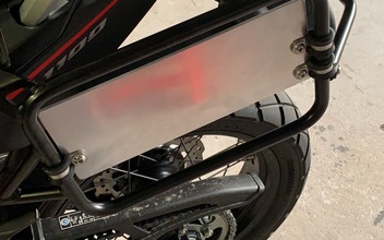

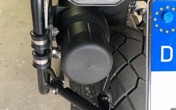

ich würde einen Luftspalt zwischen Tube und Hitzeschutzblech lassen. Dann kann die Wärme, die das Hitzeschutzblech aufnimmt, nicht direkt auf das Tube übergehen. Der Fahrtwind würde bestimmt genügend kühlen.
so ist die Idee. Ist eigentlich ein Hitzeschutz für einen Auspuff. Der hat ca 10mm Abstand zum Schellenband. Will ihn quasi umgekehrt ans Tube machen.

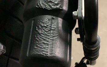

Wird die Tube über dem Auspuff bei längeren Fahrten nicht zu warm und beginnt sich zu verformen?
