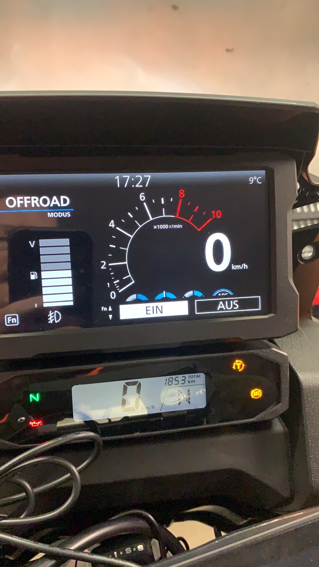

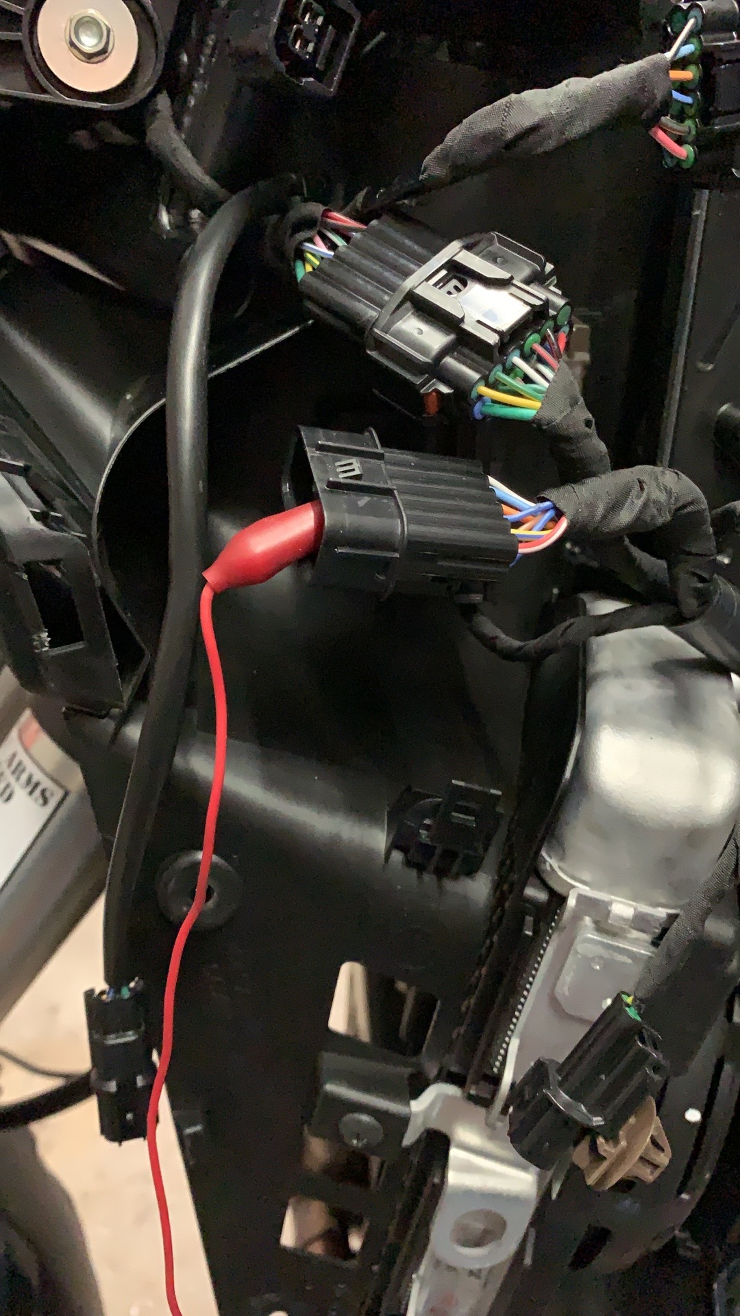

    Habe die NSW nochmal rausgenommen und neu angelernt. Ergebnis ist das gleiche. Ich kann sie im Display selektieren aber ich kriege am Stecker keine Spannung. Habe ich da irgendwo noch was vergessen?
    Bin langsam soweit sie wieder ganz klassisch über Batterie, Relais und Schalter zu montieren. Ohne neumodischen Mist 😂.

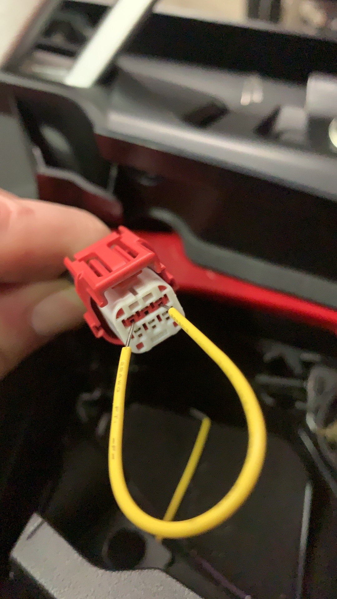

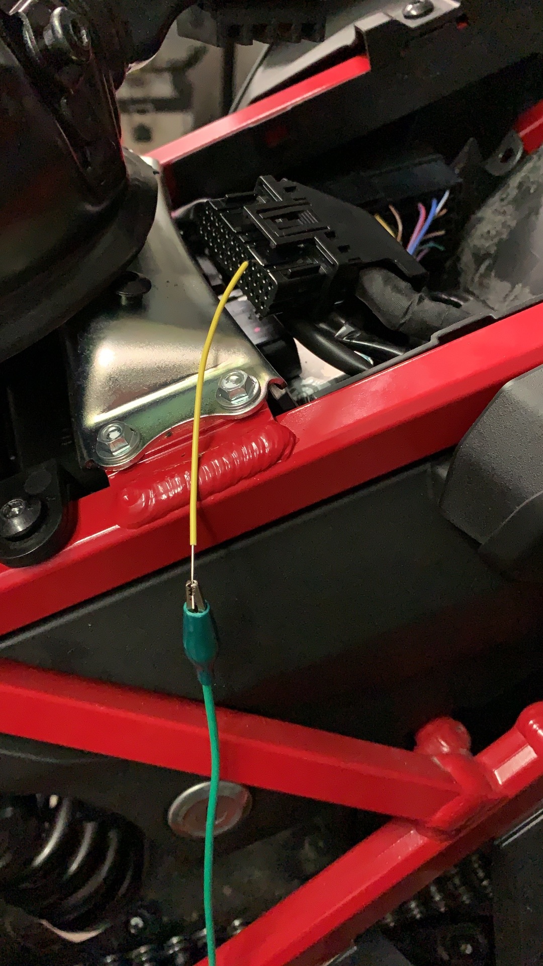

    Unglaublich...... tatsächlich vom Verteilerpunkt in der Frontverkleidung zur BCU ein Kabelbruch bzw. hochohmig. Wechselt zwischen null und offen. Also vermutlich ein Crimpfehler.

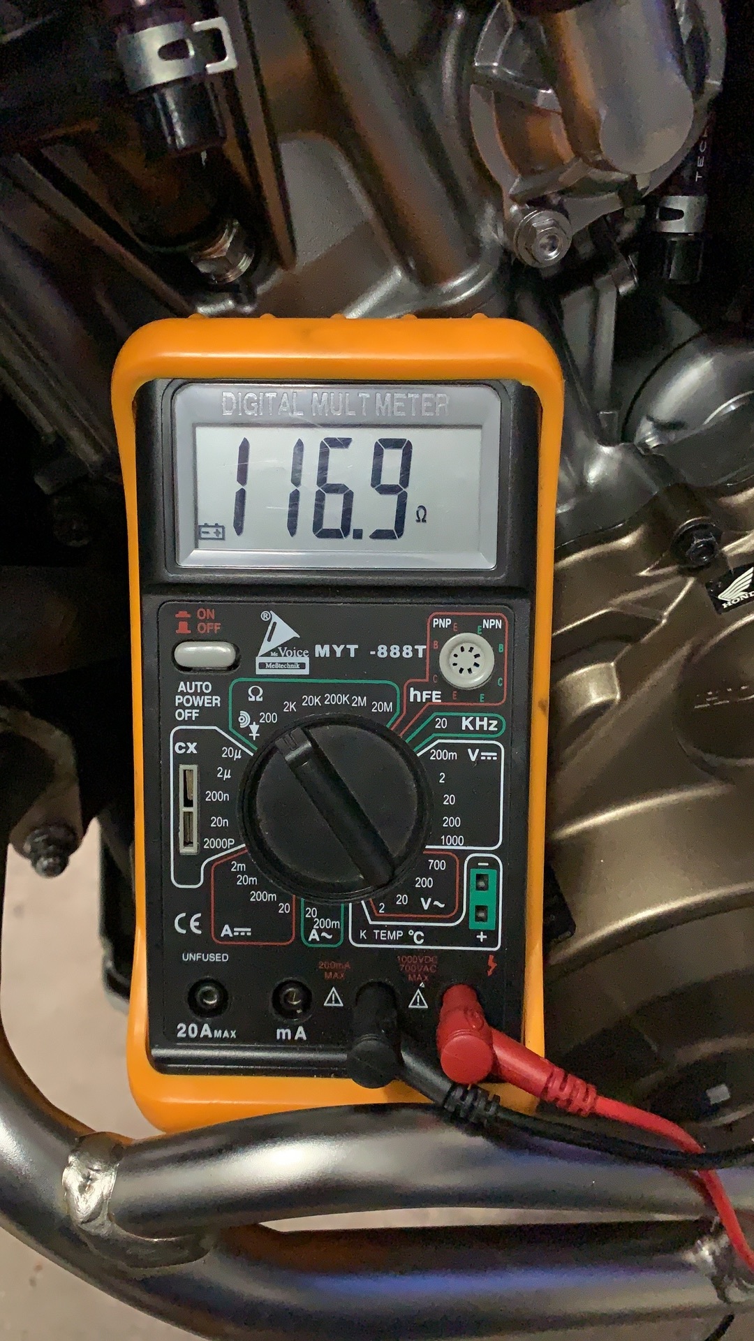

    also, Durchgang zu Masse ist da, Spannung ist Null in allen Kombinationen. Morgen mal die andere Seitenverkleidung runtermachen und dort testen.
    Don’t worry: Niederohmig heißt nicht Kurzschluss. Wenn man hochohmig misst, kann es zu kapazitiven Einkopplungen kommen oder hochohmige Stecker gaukeln was vor usw. Daher messe ich immer mit 1k Belastung. Bin einmal wegen so einem Mist verrückt geworden, man lernt dazu.

    Gibt es eigentlich noch einen Trick bei den Zusatzscheinwerfern? Habe die Stecker gefunden, Nebler sind frei geschaltet und lassen sich über das Display/FN Menü aufrufen.
    Nebler sind in Ordnung, habe auch nichts verpolt.
    Bevor ich morgen weiter forsche, hat noch jemand eine Idee? Ist da noch irgendwo eine Sicherung? Habe gesehen, die sind über die Blinker abgesichert? Die Blinker gehen.
    Mir fiel auf, dass die Nebler nirgends im Haupt- oder Nebendisplay angezeigt werden, wenn sie aktiviert sind. Müssten die nicht vom Gesetzgeber her angezeigt werden oder gilt das nur für die Abschlussleuchte?
    Normale AT 2020, kein AS.
