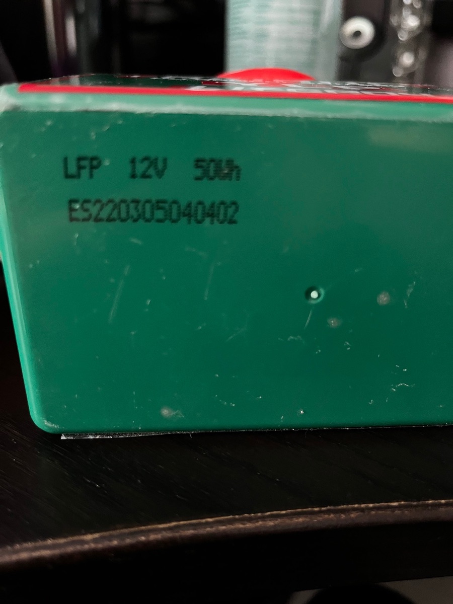

    Und siehe Foto der "Stempel" auf der Unterseite:
