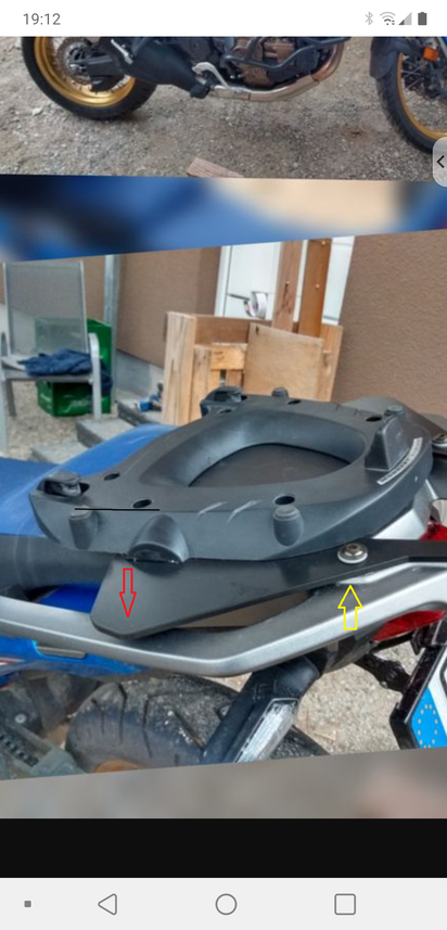

Sorry habe gerade die Fotos von Dir "entdeckt".
Ich denke das Problem ist hausgemacht....auf dem Bild (gelber Pfeil) sehe ich einen Kunststoff als "Zwischenlage", deshalb wird die Platte mit TC vermutlich etwas schwingen bei voller Beladung.
Wenn Du etwas unterfütterst an der Stelle mit dem roten Pfeil liegt die Platte am Haltegriff wieder wie vorgesehen auf und dann ist wieder Ruhe.
Ich kann mir schon grob vorstellen was Du machen willst. Aber kannst Du ein aussagekräftiges Übersichtsfoto vom Istzustand der montierten Platte hier reinstellen?
