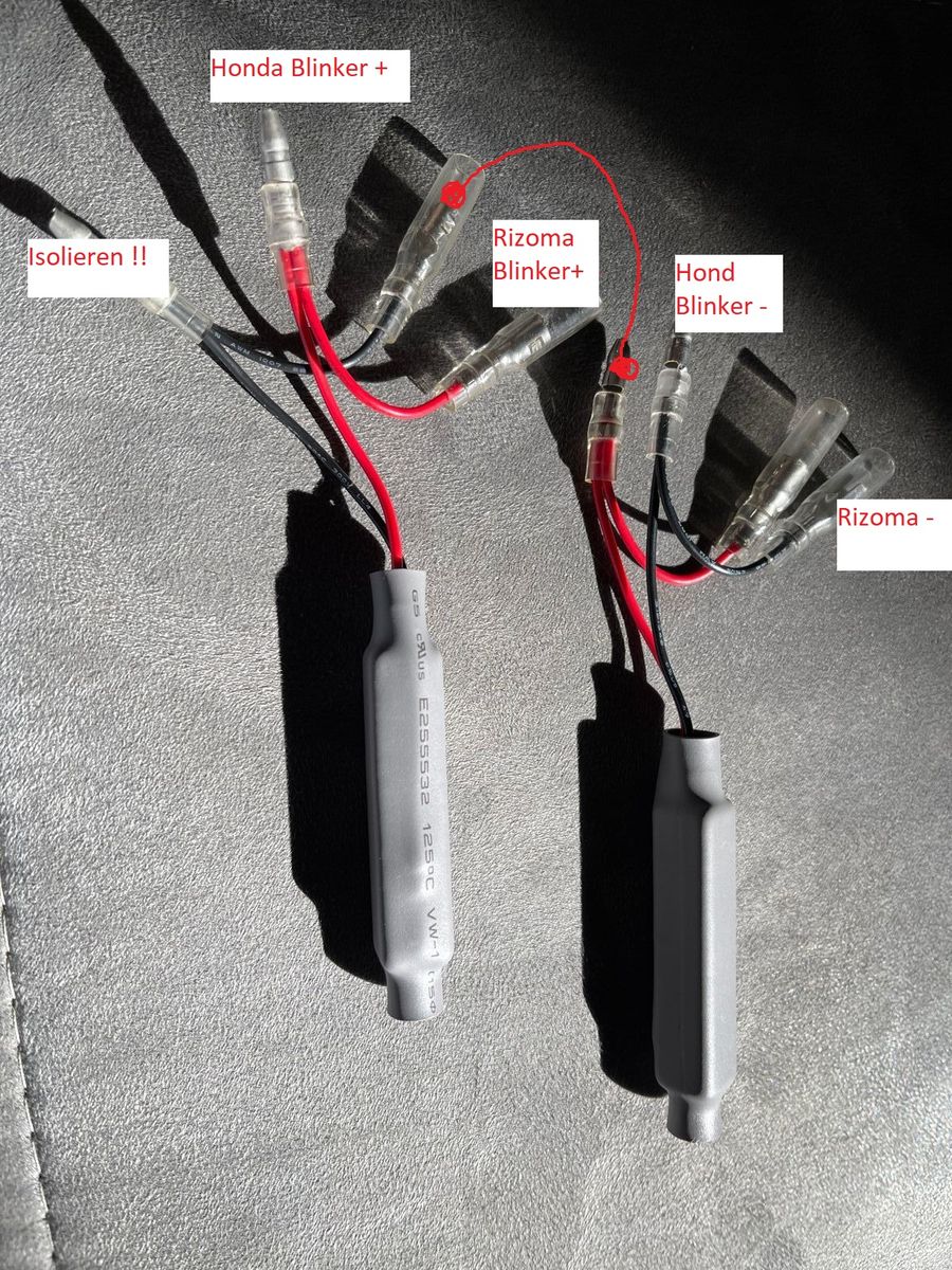

Habe mir gedacht ich hänge die Blinker wieder auf die original Leitung, mit Pos. licht aber da geht dann gar nichts mehr, kein Pos licht kein Blinker vorne
Falls Du die leitungen aufgetrennt hattest, Kann es sein, dass du die beiden Leitungen vertauscht hast. Dann wäre es klar, denn LEDs funktionieren nicht verpolt. Eine überlast an den hinterwn Blinker könnte auch sein durch die Zusatzlast der vorderen blinker.
Aber wie MacReiner schreibt: zeichne einen Plan...
was genau machst du? Hast du die widerstände zusätzlich zu den Blinkern angeklemmt? Dann hast du eventuell den Blinkerausgang vom steuergerät überlastet.
Ich habe die orginal Blinker abgeklemmt und stattdessen die widerstände 54ohm pro seite angeschlossen. Und dazu parallel meine elektronikschaltung angeklemmt, die sehr hochohmig das Blinkersignal misst. An dieser Schaltung sind dann wiederum die orignal Blinker angeschlossen, die ich ansteuere wie ich es mag.
Gruss mgr
Danke roxxter78. So funktioniert es.
