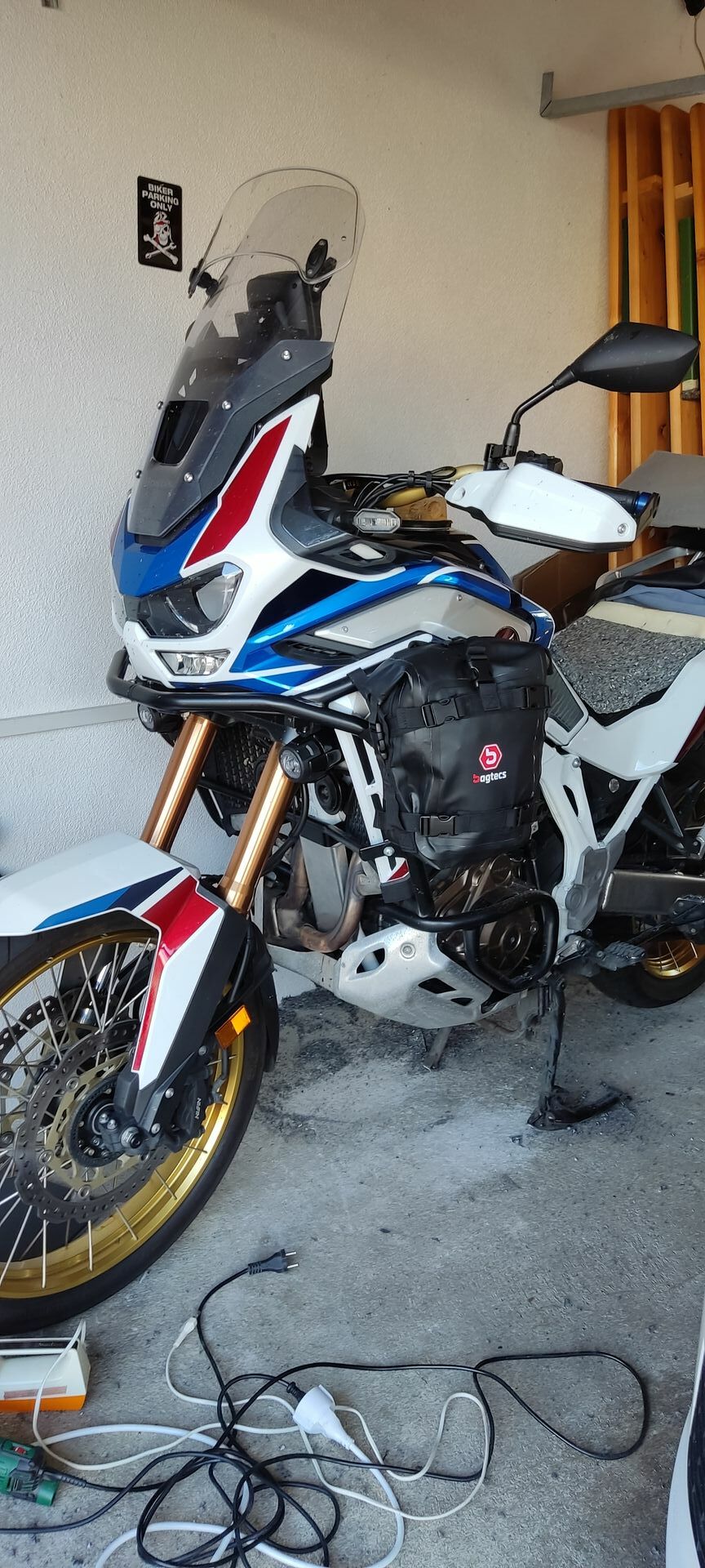

    Das ist der Stecker für die Nebelscheinwerfer, die über das Menü geschaltet werden. Es gibt jemand, der da je 18W angeschlossen hat. Viel mehr würde ich nicht dranhängen, denn die originale NSW haben eine geringere Leistung soweit ich weiß. Oder darüber ein Relais ansteuern. So habe ich es gemacht. Wird auch nur bei Zündung an eingeschaltet.
