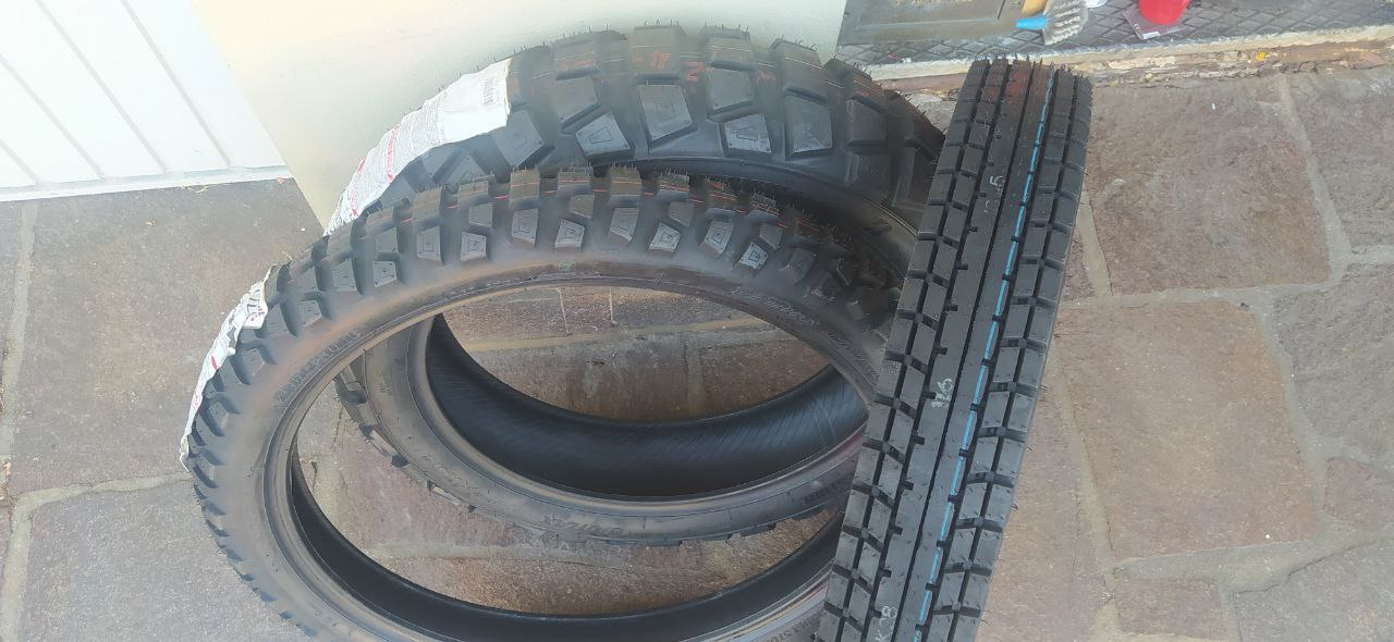

Vielleicht gibts nächsten Winter Schnee, aktuell ScorpionTrail2, zum Straßenwetzen, drauf.
Fürs "Grobe" kommt ein Satz TKC 80 oder AX41 in die Garage.
