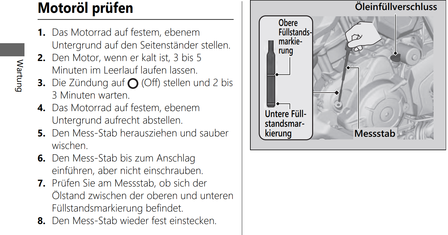

    Du hast Recht :wboy:
    gleiches Prozedere wie kalt.
    Wichtig 3-5Min im Leerlauf laufen lassen, dann stimmt der Ölstand, habe es gerade ausprobiert.
    Zusammengefasst:
    -Motoröl darf nicht kalt sein
    -3-5 Minuten den Motor im Leerlauf laufen lassen
    -2-3 Minuten warten
    gucken, habe fertig
    :happy-wavemulticolor: :happy-wavemulticolor:
    Da steht nur Motor wenn er kalt ist......,
    da steht nichts von wenn der Motor warm ist,,,,,,,
    Weiß nicht warum es bei einigen nicht in den Kopf geht, dass nur die Methode wie es Honda vorschreibt funktioniert und sie schreiben nur von einer Variante.
    Kalt gemessen oder warmgefahren zeigt der Messstab ca. 0,5L-0,6L mehr an.
    Gut zu wissen, mir wäre es nicht aufgefallen wäre hier im Forum die Diskussion darüber nicht entbrannt.
    Aber langsam reicht es auch🤣🤣🤣🤣
    Habe vor dem Ölwechsel kalt gemessen, da hatte ich genau zwischen Minimum und Maximum.
    Ich habe 3,2l Öl beim Ölwechsel (warm) abgelassen, es fehlte also ca. 1 Liter ÖL.
    Habe aber nicht voll gemacht beim letzten Ölwechsel, hatte nur 4 Liter
    Demnach hat mein Schnauferl 0,8L auf 12tkm konsumiert.
    Nicht schlecht bei fast 150tkm Laufstrecke.
    Nach der Inspektion habe ich folgendes Versucht.
    Hab nach einer Nacht im kalten Zustand geprüft, Ergebnis = ca. 5-6 mm über Maximum
    Dann habe ich sie ca. 5 min laufen lassen und ca. 2-3 min gewartet, Ergebnis = Maximum
    Im kalten Zustand zeigt sie bei mir ca. einen halben Liter zu viel an.
    Für eine schnelle Messung (ist über Maximum = OK ) wäre das vorgehen ausreichend.
    Wer es genau wissen will muss es nach Honda Vorgabe prüfen.
    Da muss ich dir Recht geben, diese Version habe ich auch auspobiert bzw. vor meinem Ölservice angewendet.
    Ich war damit am Minimum obwohl der Messstab zwischen Minimum und Maximum angezeigt hatte.
