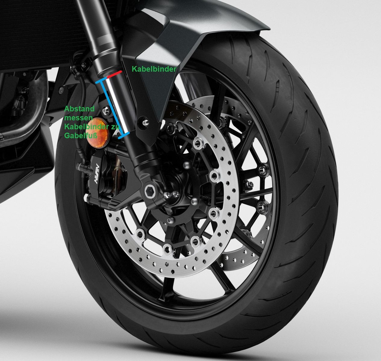

Du kannst mal das Ansprechverhalten deiner Gabel durch einen kleinen Selbsttest prüfen.
Du brauchst ein bisschen ebene Fläche, einen Kabelbinder, eine helfende Hand, ein Stückchen Holz das etwa 8-10mm dick ist und 5 Minuten Zeit
Leg das Holzstückchen auf den Weg
Zieh die Gabel ein bisschen aus den Federn und lass unterhalb des Simmerrings den Kabelbinder anbringen. Der soll sich gerade noch so verschieben lassen. Lass das Motorrad wieder mit dem Eigengewicht nach unten sinken. Miss den Abstand zwischen Kabelbinder und dem Gabelfuß. (Motorrad einfach senkrecht mit Eigengewicht auf den Rädern stehen lassen, nicht auf Ständer usw.)
Jetzt schiebst du das Motorrad mit ganz normaler Schrittgeschwindigkeit über das Holzstückchen - die helfende Hand filmt das Ganze mit dem Handy (Von Interesse ist nur der Bereich des Rades, Gabel (Innenrohr und Außenrohr) sollte erkennbar sein.
Motorrad wieder zum Stillstand bringen, Bremse dabei nicht betätigen, Gabel soll jetzt nicht mehr einfedern
Und wieder den Abstand zwischen Kabelbinder und Gabelfuß messen.
Bei Schrittgeschwindigkeit und einem 10mm Brettchen sollte die Gabel jetzt etwa 5-8mm eingetaucht haben.
Das ganz kannst du natürlich auch mit niedriger Geschwindigkeit (<20km/h) prüfen.
