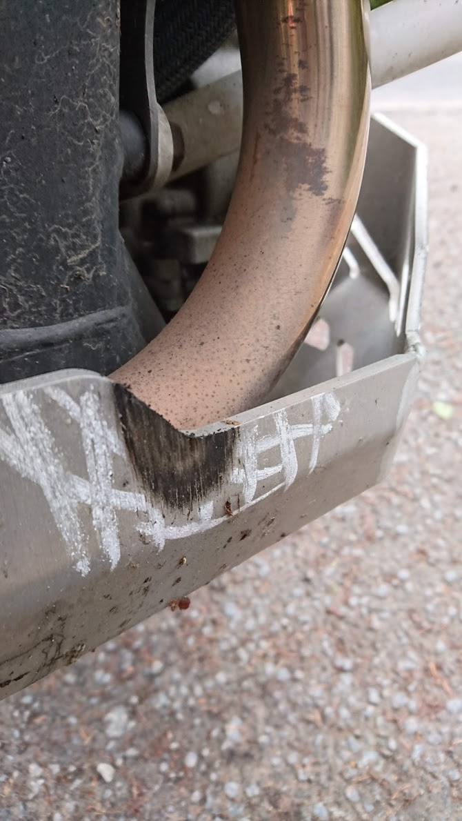

    Dass die Gabel unter starker Belastung lebt (völlig eingefedert und maximaler Bremseinsatz im ABS Bereich) ist auch nichts neues, es musste da auch schon ein Motorschutz hinsichtlich der Freiräume neu gestaltet werden
