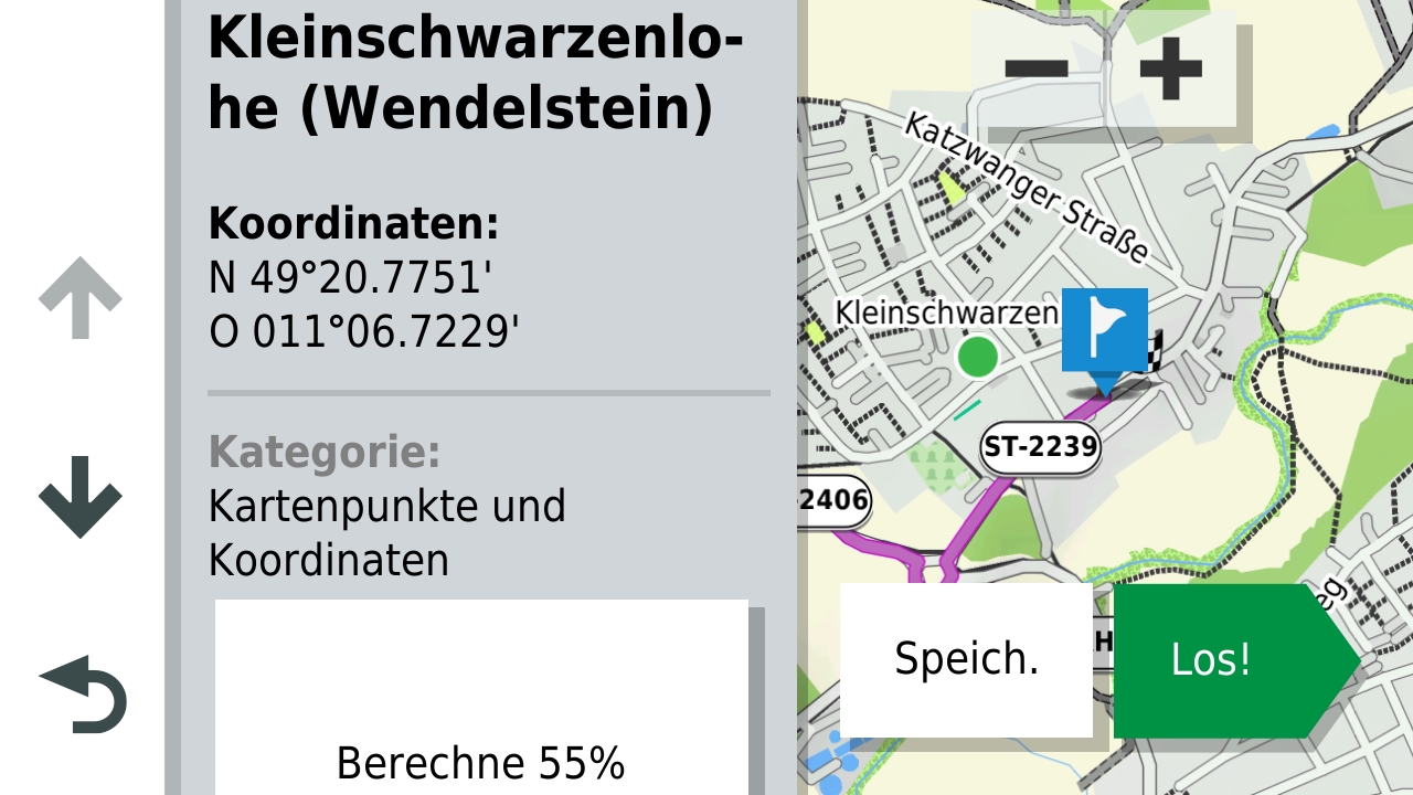

    Ich bin im Ortsteil Kleinschwarzenlohe der Gemeinde 90530 Wendelstein gelandet... den Ort Kleinschwarzenlohe gibt es ja nicht mehr und es gibt auch keinen Ort Wendelstein Kleinschwarzenlohe... sondern halt nur einen Ortsteil.... und da wolltest du ja hin....
    https://de.wikipedia.org/wiki/Wendelstein_(Mittelfranken)

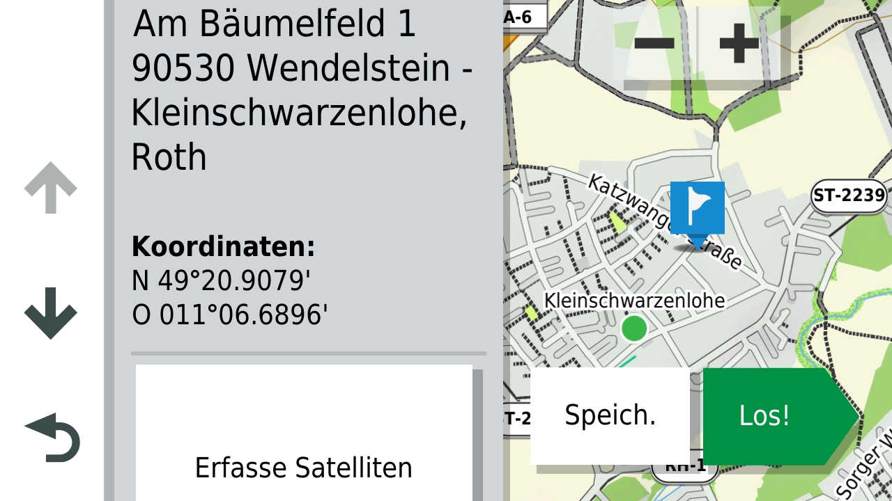

    Und auch das XT findet das - man sollte nur suchen; Kleinschwarzenlohe ist nur ein Ortsteil von Wendelstein und wird über die Straße in 90530 Wendelstein definiert
    Da bin ich ja bei dir.... aber Garmin hat ja in deinem letzten Bild das Routing ausgeschlossen. Liefert also das was tatsächlich versprochen wurde.

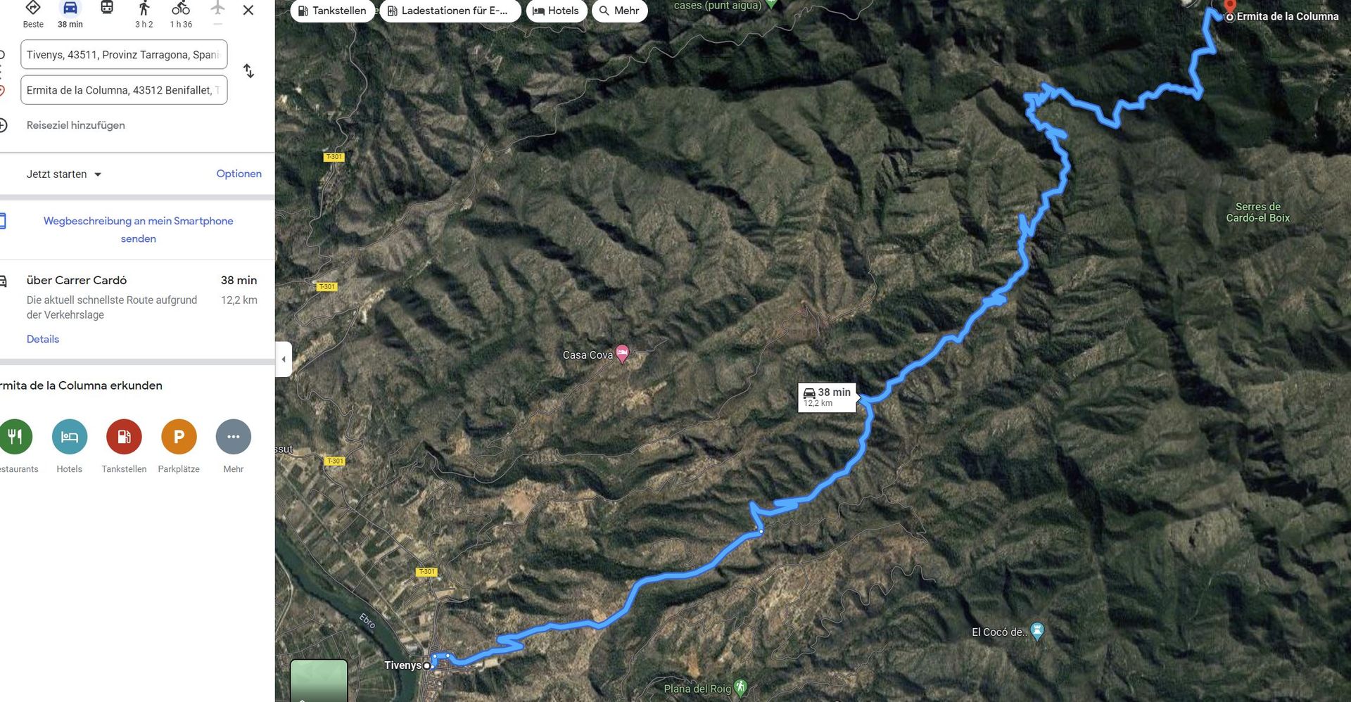

    In Spanien ging es z.B. um diese Strecke
    Ist mit Google Maps problemlos zu finden.... und muss früher mal auch für PKW befahrbar gewesen sein.... früher... denn heute wird man in einer der Spitzkehren scheitern (Weg z.T. abgerutscht)... und gehört zumindest teilweise in die Kategorie "Wanderweg"

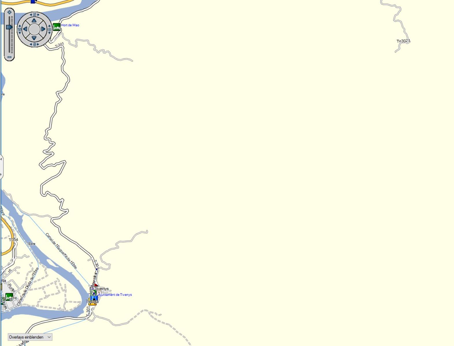

    Wenn man versucht auf den routingfähigen Wegen des XT diese Strecke zu finden landet man auf diesen Straßen
    Garmin bzw. der Kartenlieferant hat die "Sackgassen" korrekt eingezeichnet. Das ist der Teil der auch tatsächlich mit einem PKW befahrbar ist.

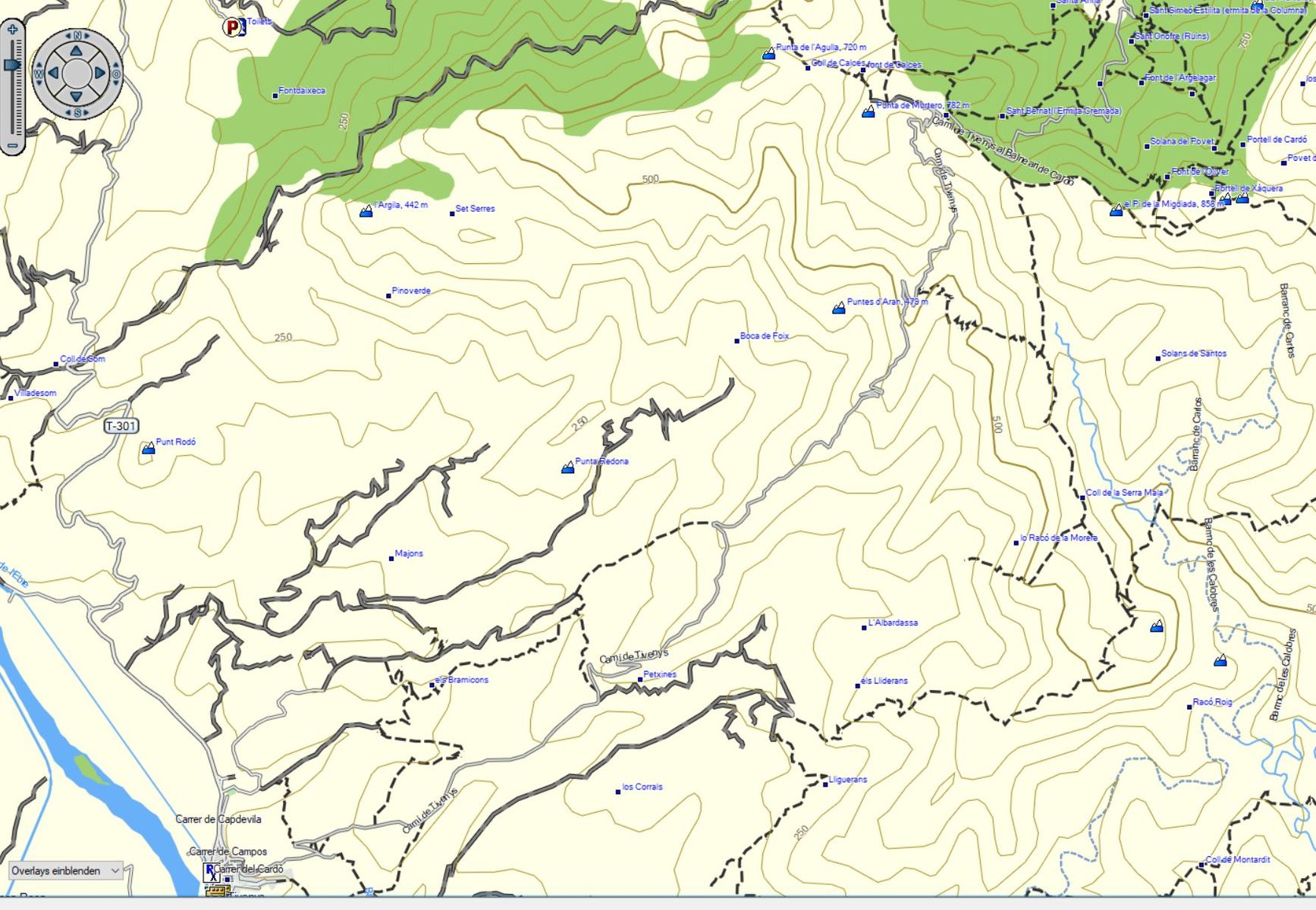

    Wenn man sich das ganze in der Topo Aktiv anschaut gibt es natürlich ein viel dichteres Wegenetz das aber für ein Fahrzeugrouting nicht mehr wirklich tauglich ist
    In Basecamp gibt es daher ein paar kleine Kniffe (Verschiedene Profile verknüpfen) um im ersten Teil ein echtes Routing einzufügen, dass dem Wegverlauf genau folgt und dann mit einem Luftlinien-Routing den Zielpunkt "auf Sicht" zu erreichen.
