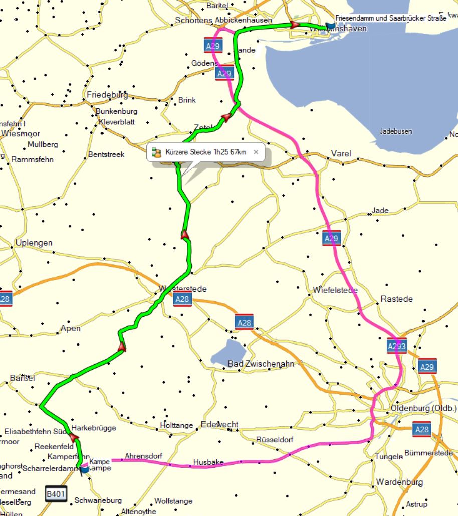

Du hast jetzt freie Auswahl welche Route dein Gefallen findet
2 berechnete Routen in Basecamp mit der Logik von Basecamp und vor allem mit den dort hinterlegten (manuell eingegebenen) Geschwindigkeiten der verschiedenen Straßenarten (Autobahn um 110km/h Schnitt und Bundesstraße um 75 km/h Schnitt sowie Landstraßen mit einem 60iger Schnitt und innerorts mit 40 km/h Schnitt)

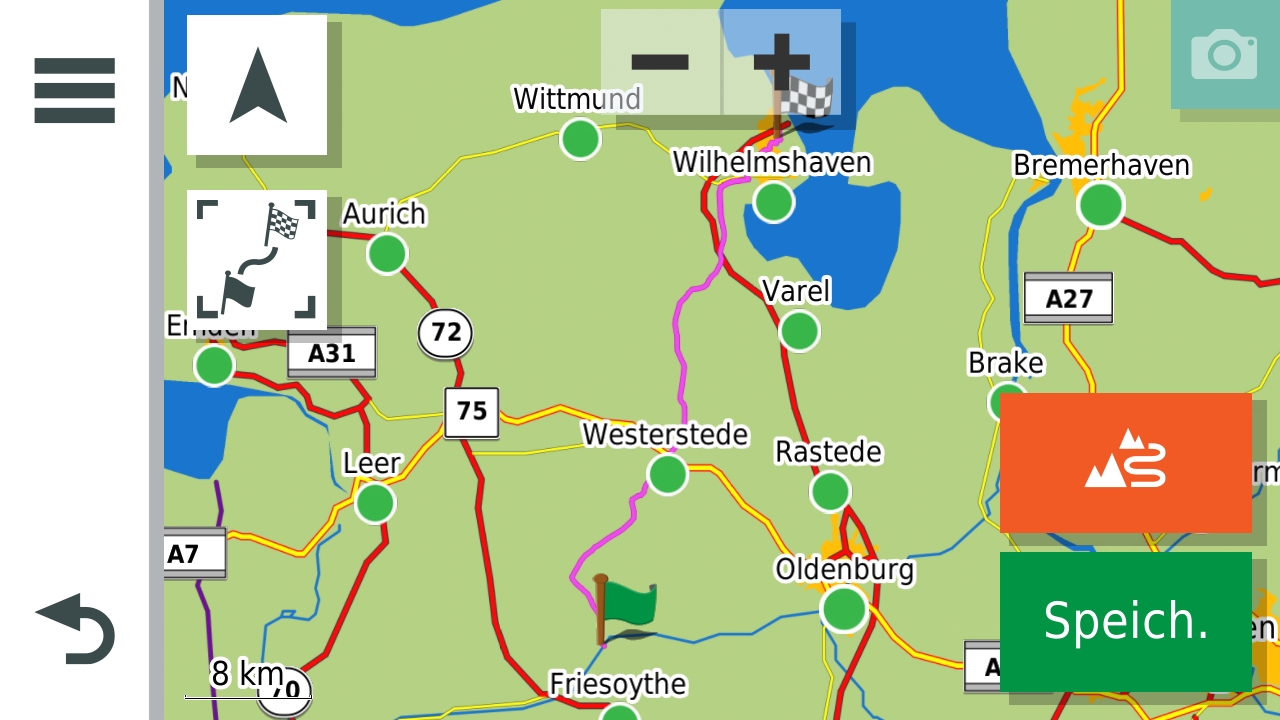

Die schnellere Route aus dem Zumo mit den dort gespeicherten und nicht veränderbaren Durchschnittsgeschwindigkeiten der einzelnen Straßenkategorien (daher folgt die Route nicht wie oben der BAB über Oldenburg sondern bleibt teilweise auf der Landstraße um zwischen Varel und Wilhelmshaven auf die BAB zu gehen)

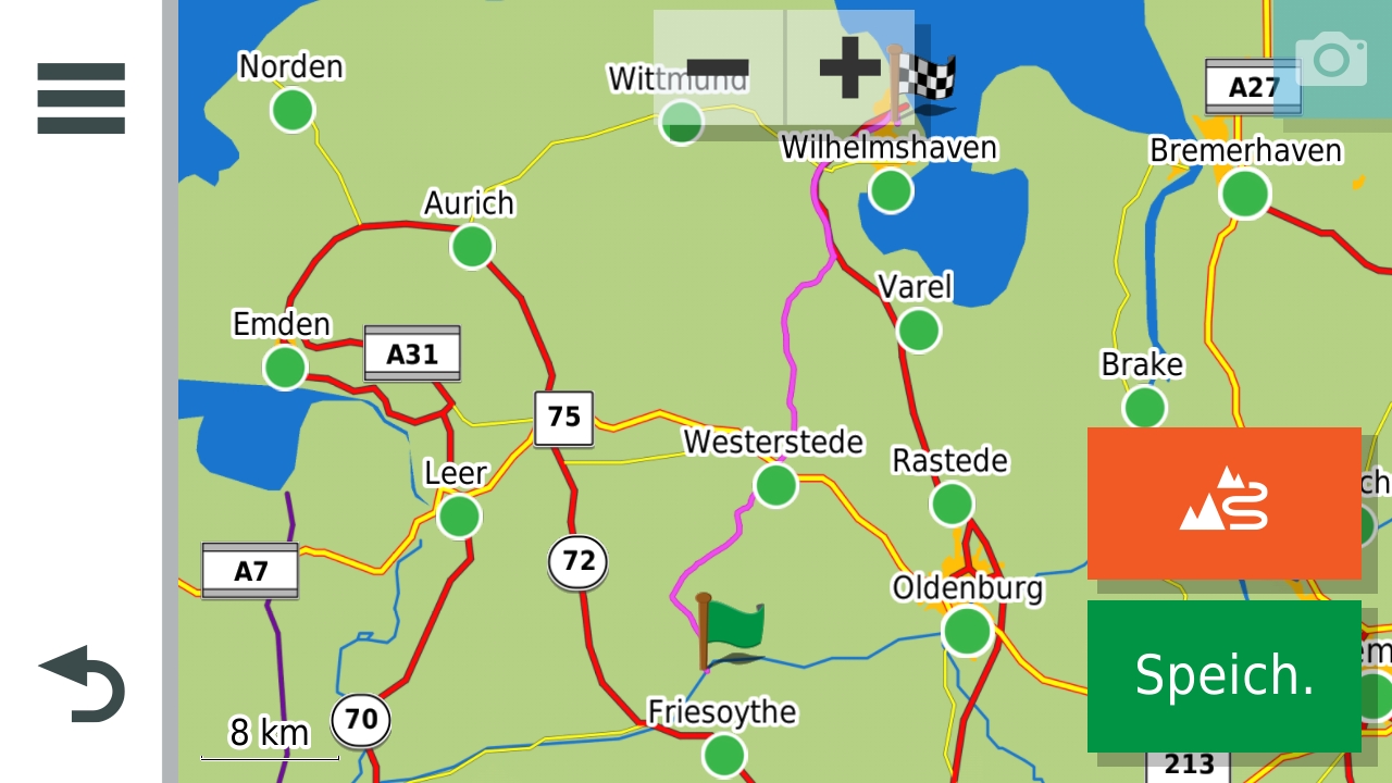

Die kürzere Strecke bleibt hingegen auf der Landstraße und wechselt nicht auf die BAB

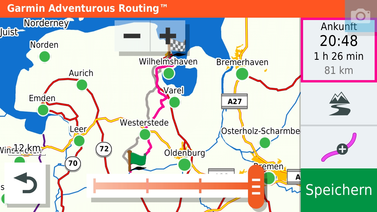

Die Abenteuerroute sucht sich aus den begrenzt verfügbaren Straßen nochmal einen neuen Weg geht z.B. südöstlich an Westerstede vorbei und glaubt zwischen Varel und Wilhelmshaven noch mal ein paar Kurven gefunden zu haben
Was gibt es an diesen Routen bzw. den Berechnungen auszusetzen?
(Nach Gerüchten kommt es bei den Routen immer wieder zu individuellen Unterschieden, da angeblich der Zumo auch in der Lage sein soll Durchschnittgeschwindigkeiten der unterschiedlichen Straßenkategorien selbst zu lernen - ich betone Gerücht, einen Beleg dafür habe ich nicht gefunden)

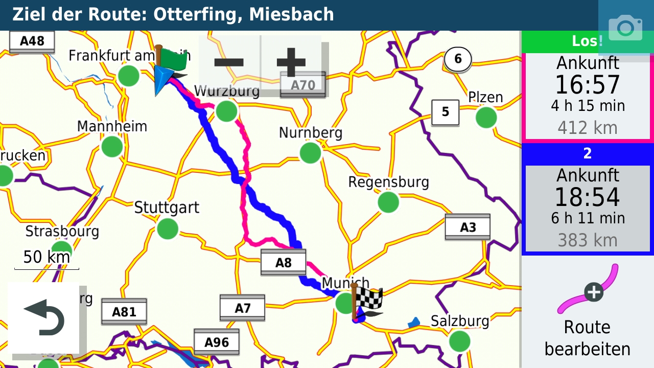

Welche Strecke das Navi wählt ist natürlich von der Landschaft, den Straßen und evtl. Vermeidungen abhängig
Zwischen zwei Punkten ohne Vermeidungen habe ich auf rund 280km Luftlinie mal eine schnellere und eine kürzere Route rechnen lassen
Dazu gibt es auch noch die Alternative "adventures Route"

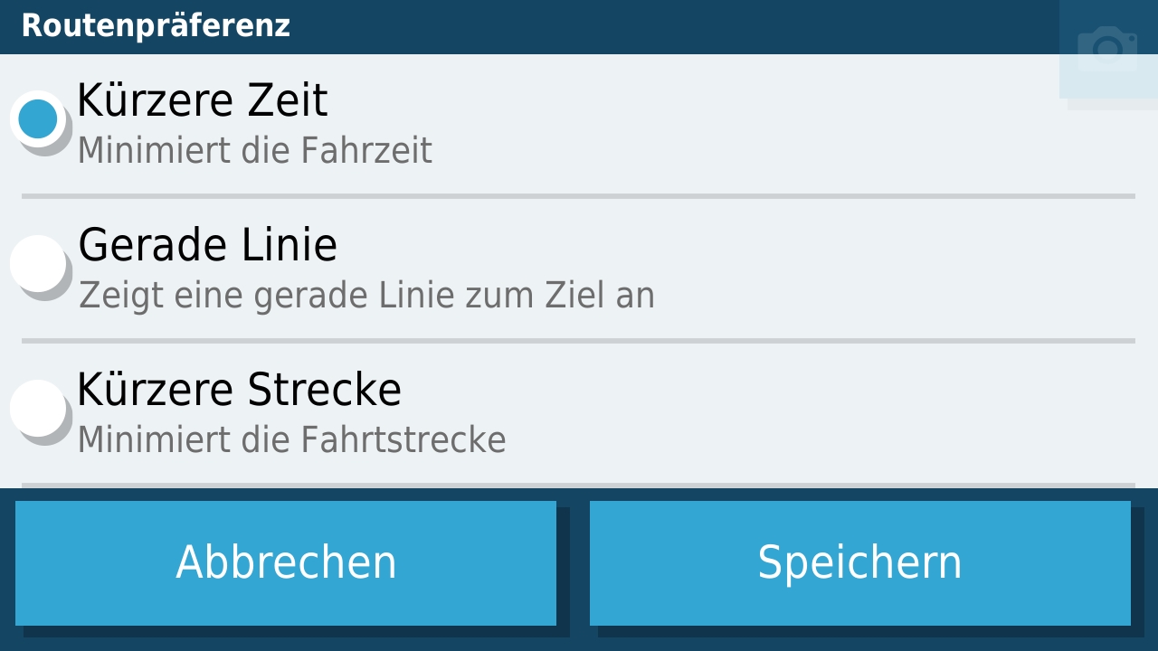

Die konkrete Routenberechnung erfolgt ja immer noch den Garmin internen Algorithmen und man muss auch ein bisschen auf die konkreten Garmin Wordings achten...
So heißt es "kürzere Zeit" und nicht "kürzeste Zeit" und "schneller" und nicht "schnellste"

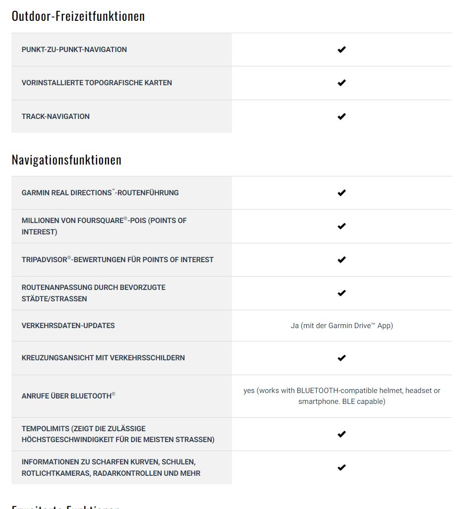

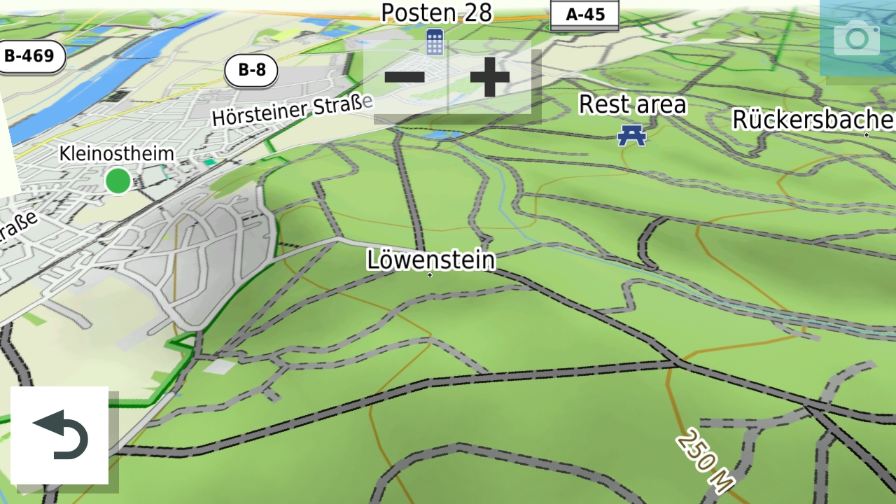

Alles anzeigen.... laut Werbung über routingfähige topografische Karten, wenn auch grob. Das würde zur AT passen.
In der Werbung und im Lieferumfang werden "topografische Karten" genannt
allerdings ist kein Bezug auf "routingfähig" vorhanden. Die Informationen der mitgelieferten Topo Karte können zwar optisch dem Kartenbild entnommen werden - es ist aber kein Routing auf den dort angezeigten Wegen möglich (auch wenn das befahren erlaubt ist)

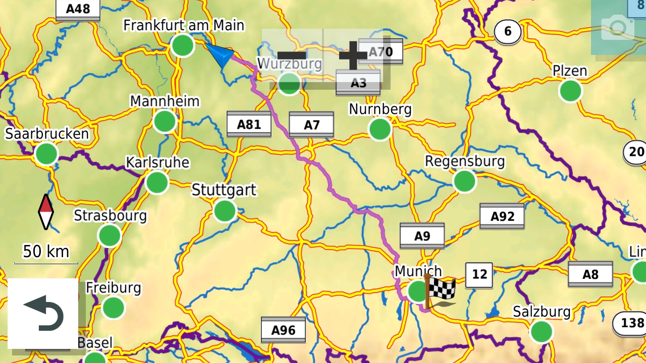

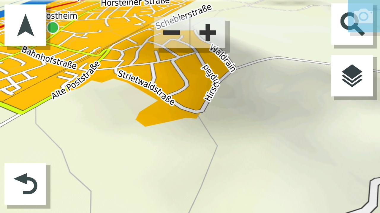

Kartenbild ohne Topo Inhalte
Kartenbild der gleichen Region mit Topo Inhalten (die aber nicht routingfähig sind)
