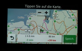

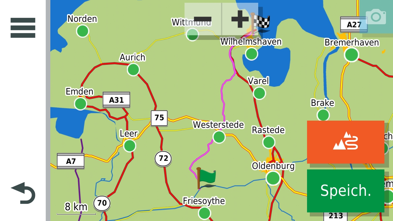

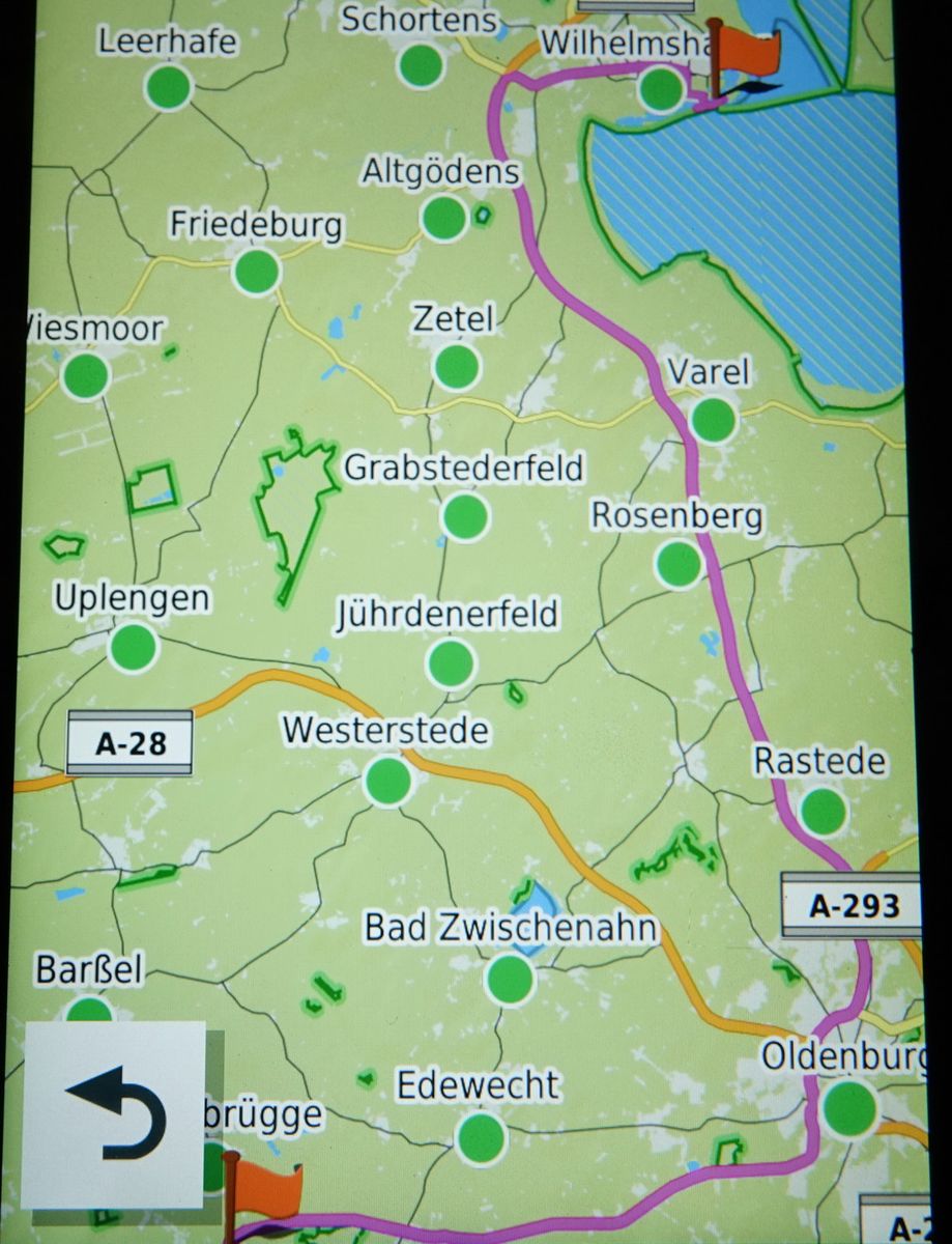

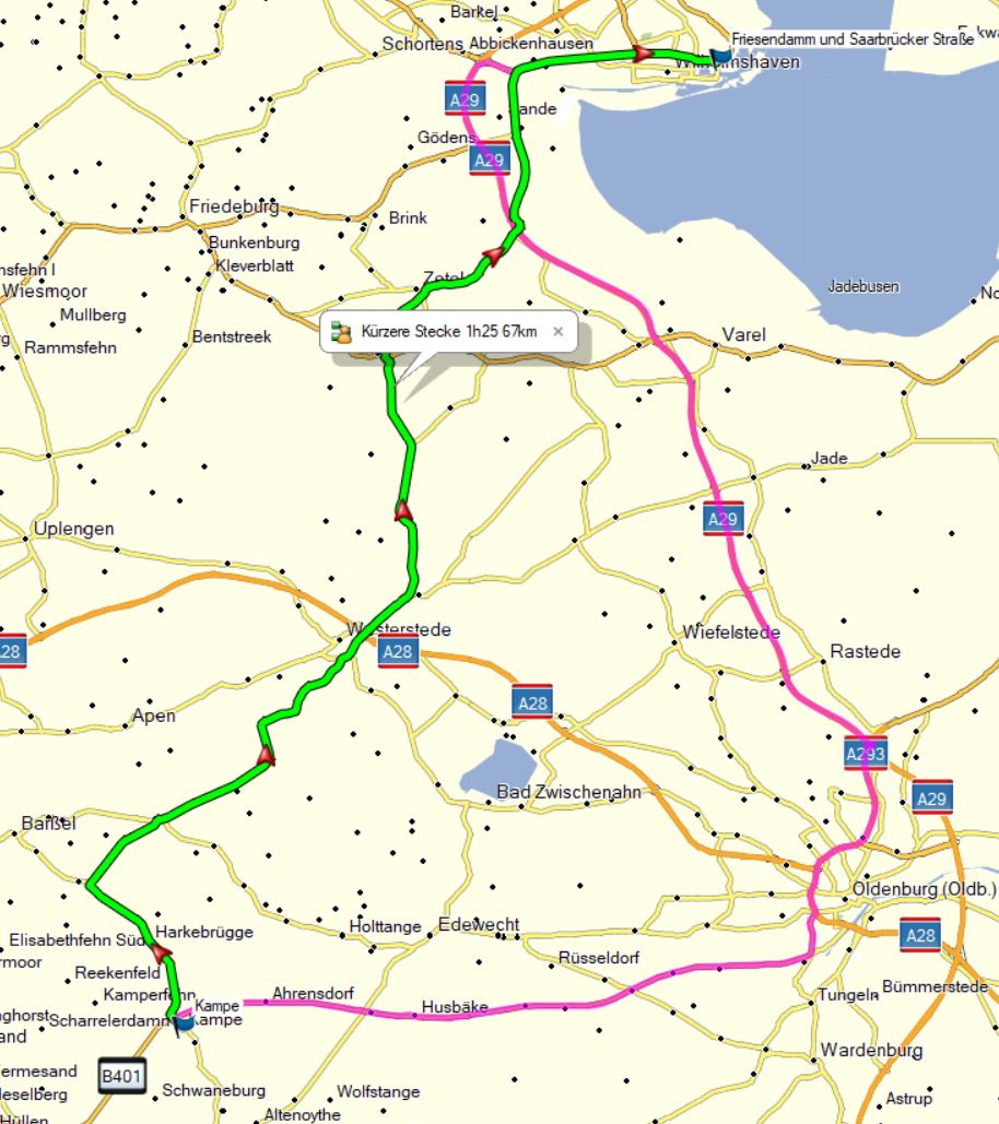

    Das Beispiel zeigt die angeblich kürzeste Strecke von Kampe (B401) nach Wilhelmshaven. Das sind auf der Bundesstraße voll Verkehr und Ampeln und dann Autobahne 90km. Quer durch Oldenburg. Für möglich halte ich 70km. Denkbar sind für Ortskundige spontan 10-20 günstige Strecken mit WENIG Berufsverkehr ohne die 75km zu überschreiten. Und flüssig zu fahren. KEINE längere Fahrzeit. Es gibt extrem viele kleine Straßen in dem Gebiet.
    Technisch ist das Gerät quasi "beschädigt"!! Ist noch jemandem dieser Defekt aufgefallen?

    mein XT (eines der allerersten Geräte) berechnet Routen im Standard-Modus in etwa so wie Deins. Defekt ist da nichts. Ich benutze wenn ich kleine und kleinste Sträßchen fahren will immer den "Garmin Adventurous Routing"-Modus. Erkennbar ist er beim Starten der Zielführung an dem orangefarbenen Pfeil mit den Bergen drauf. Dann bekommst Du vier Streckenführungen zur Auswahl, die Du Dir per Schieberegler in einer Vorschau ansehen und auswählen kannst. Damit bin ich meistens sehr zufrieden.

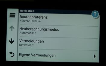

    In dem Modus "Adventurous Stufe 4" ist die Strecke hier oben auch sehr schlecht gewählt. Bis Osnabrück oder Groningen oder Hamburg oder Bremen oder Bremerhaven. In 1+2 ist die Streckenwahl hier im Norden vollkommen idiotisch!!! In diesem Modus erfolgt - wenn man die Route verläßt - auch kein automatische Neuberechnung. Ich verlasse aber immer irgendwo die Route.
    Ich erwarte bei einem Motorrad-Navi MIT topographischen Karten auf KÜRZESTER Strecke nicht so etwas wie abgebildet. Wie schon gesagt: Da ich sowieso immer anders fahre als vorgeschlagen und Zwischenziele setze hab ich das Problem lange nicht bemerkt. Ich schreibe daß hier auch nur, weil ich glaube daß es schon einmal anders war. Leider kann ich das nicht beweisen.
    Gestern fiel mit das auf, weil ich tatsächlich die Strecke gefahren bin, weil ich die Strecke und Gegend sehr gut kenne und weil die Neuberechnung ständig wieder auf Hauptverkehrsstraßen führte.
    Die Strecke bin ich so bestimmt schon 20 mal mit dem XT gefahren. Und die Neuberechnung der kürzesten Strecke führte in meiner Erinnerung 2021/2022 NICHT bevorzugt mit Umweg zurück auf Hauptverkehrsstraßen.
    Im Menü sind angeblich unbefestigte Wege erlaubt!!! Das würde zur AT passen. Das Gerät verfügt laut Werbung über routingfähige topografische Karten, wenn auch grob. Das würde zur AT passen.

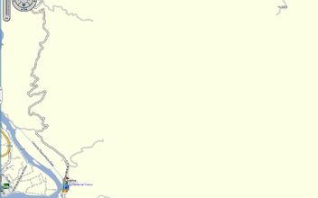

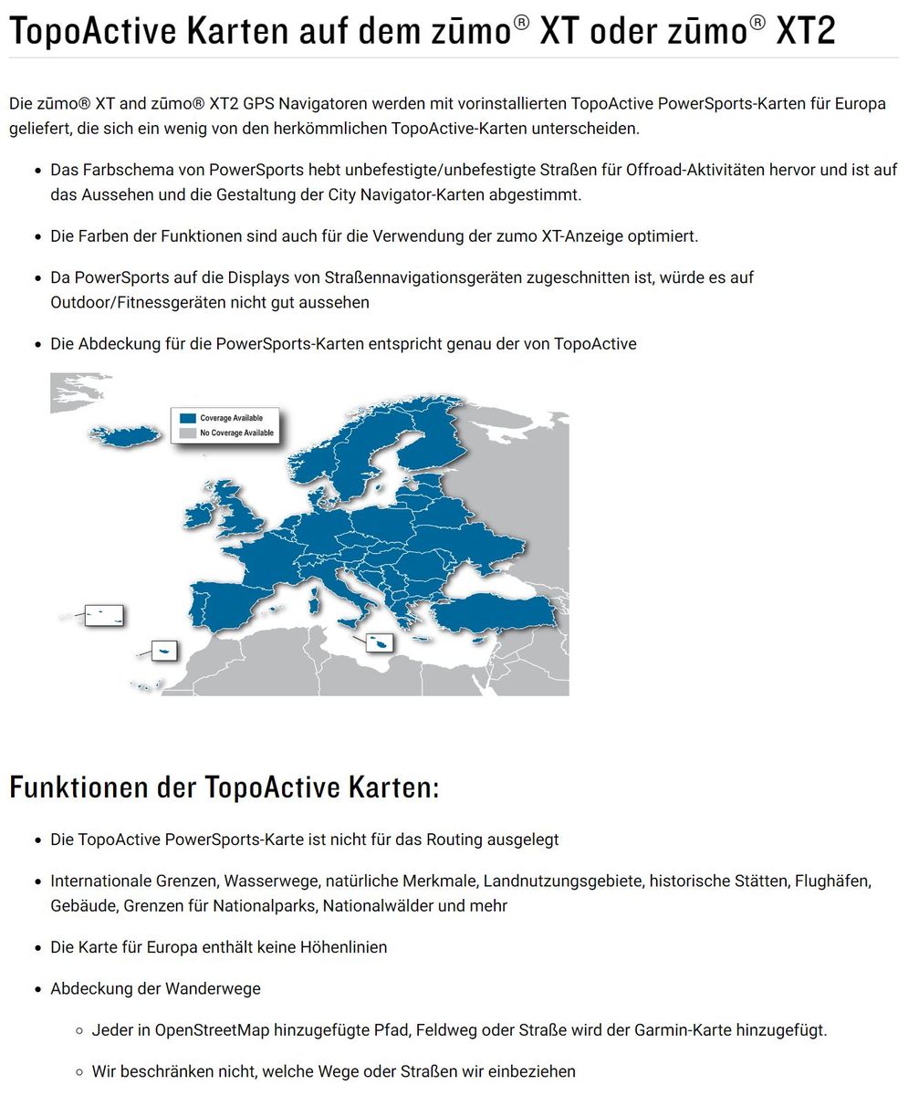

    In der Werbung und im Lieferumfang werden "topografische Karten" genannt
    allerdings ist kein Bezug auf "routingfähig" vorhanden. Die Informationen der mitgelieferten Topo Karte können zwar optisch dem Kartenbild entnommen werden - es ist aber kein Routing auf den dort angezeigten Wegen möglich (auch wenn das befahren erlaubt ist)

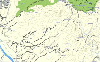

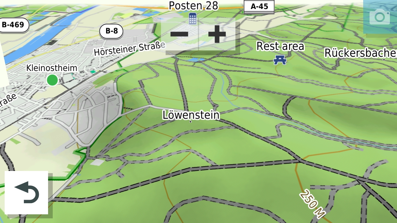

    Kartenbild ohne Topo Inhalte

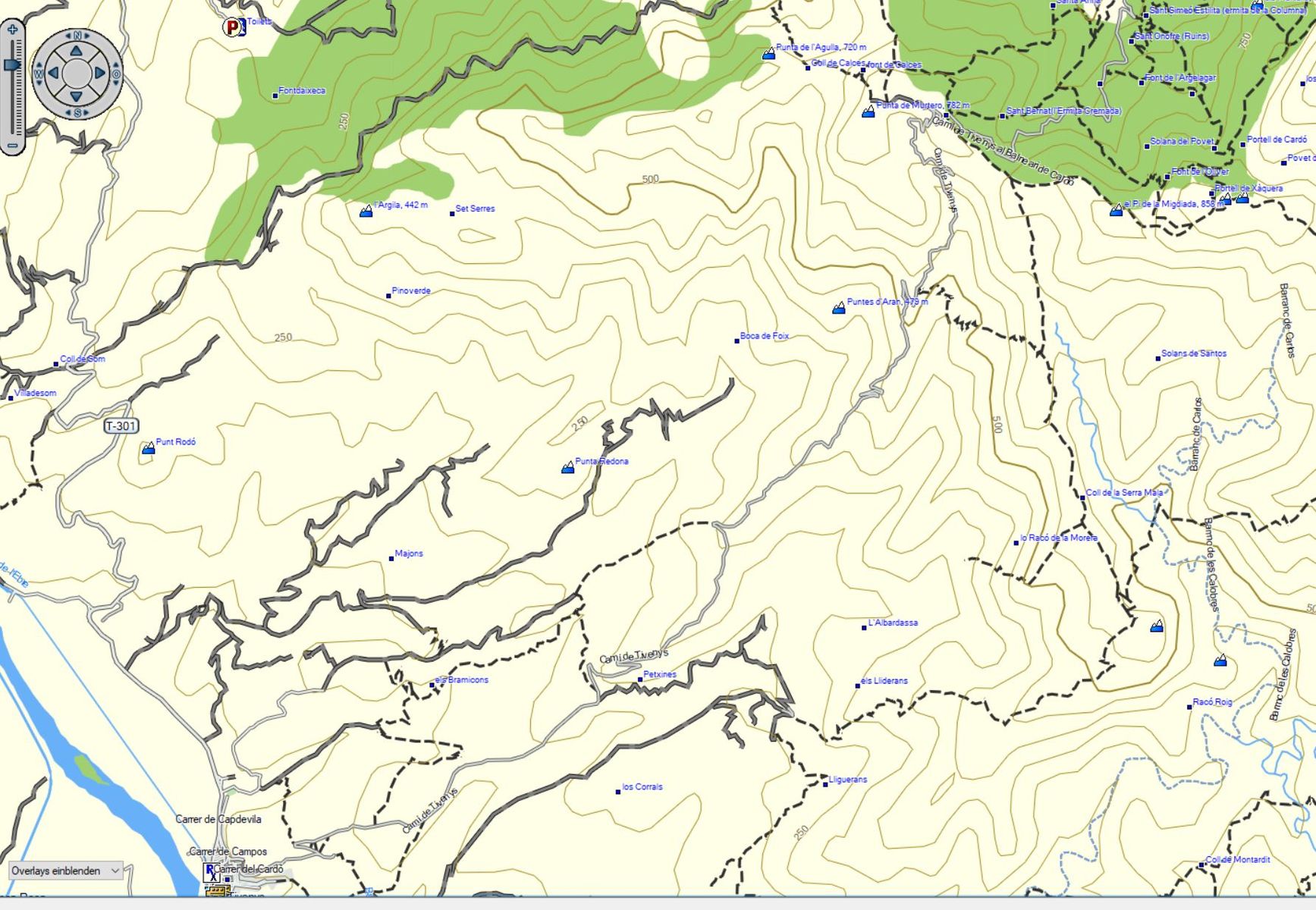

    Kartenbild der gleichen Region mit Topo Inhalten (die aber nicht routingfähig sind)

    Plane mal (aus Spaß wenn Zeit ist) die Route von Kampe (CLP) nach Wilhelmshaven. Mein XT fährt seit einiger Zeit immer die B401 und dann die Autobahn. Und ich glaube das war mal anders.

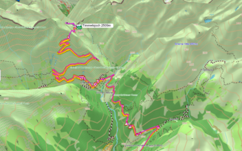

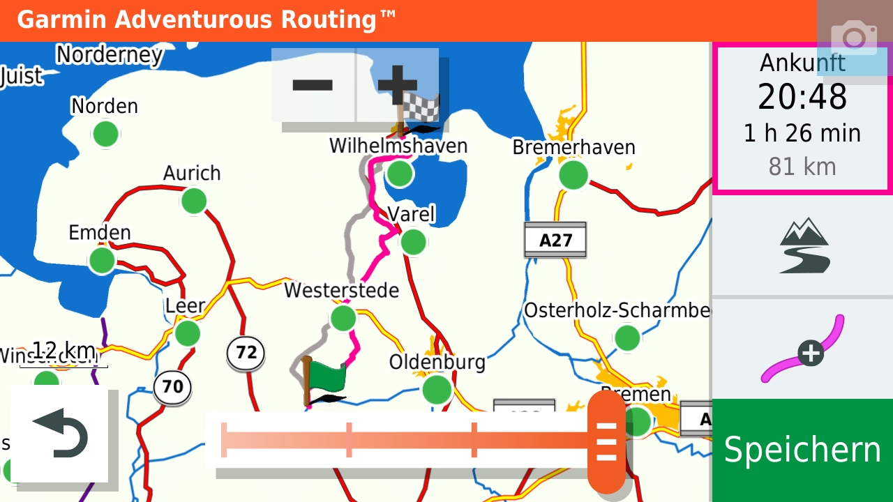

    Du hast jetzt freie Auswahl welche Route dein Gefallen findet
    2 berechnete Routen in Basecamp mit der Logik von Basecamp und vor allem mit den dort hinterlegten (manuell eingegebenen) Geschwindigkeiten der verschiedenen Straßenarten (Autobahn um 110km/h Schnitt und Bundesstraße um 75 km/h Schnitt sowie Landstraßen mit einem 60iger Schnitt und innerorts mit 40 km/h Schnitt)
    Die schnellere Route aus dem Zumo mit den dort gespeicherten und nicht veränderbaren Durchschnittsgeschwindigkeiten der einzelnen Straßenkategorien (daher folgt die Route nicht wie oben der BAB über Oldenburg sondern bleibt teilweise auf der Landstraße um zwischen Varel und Wilhelmshaven auf die BAB zu gehen)
    Die kürzere Strecke bleibt hingegen auf der Landstraße und wechselt nicht auf die BAB
    Die Abenteuerroute sucht sich aus den begrenzt verfügbaren Straßen nochmal einen neuen Weg geht z.B. südöstlich an Westerstede vorbei und glaubt zwischen Varel und Wilhelmshaven noch mal ein paar Kurven gefunden zu haben
    Was gibt es an diesen Routen bzw. den Berechnungen auszusetzen?
    (Nach Gerüchten kommt es bei den Routen immer wieder zu individuellen Unterschieden, da angeblich der Zumo auch in der Lage sein soll Durchschnittgeschwindigkeiten der unterschiedlichen Straßenkategorien selbst zu lernen - ich betone Gerücht, einen Beleg dafür habe ich nicht gefunden)
