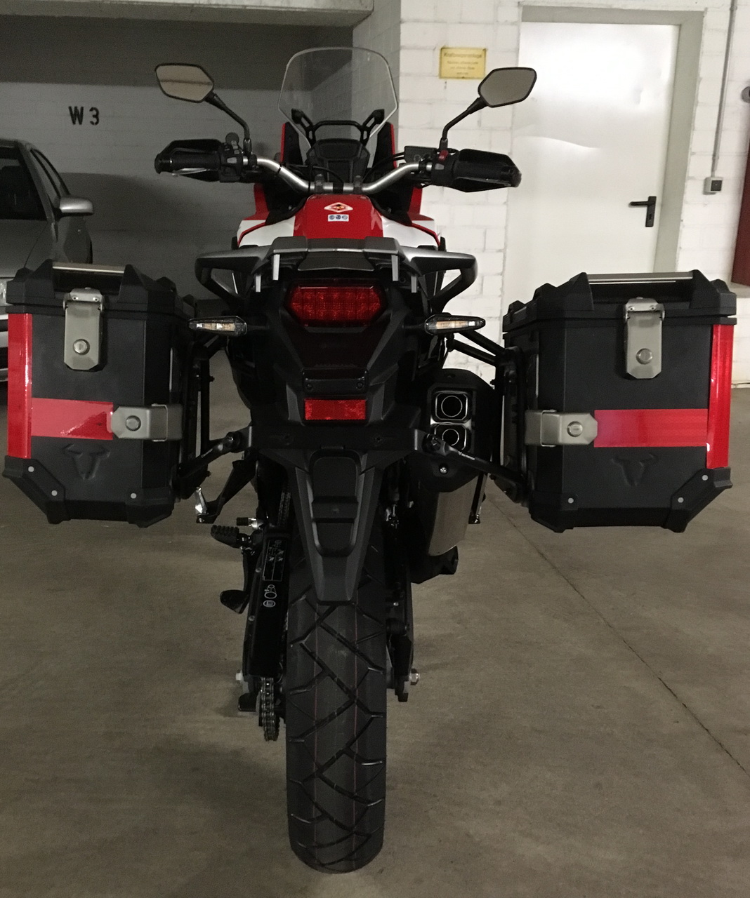

    Habe gerade die Mail mit der Bestellbestätigung von Polo bekommen. Die Koffer sind leider vergriffen und werden mit Lieferung Mitte September angegeben.
    Anruf von mir bei der Service-Hotline: Die Ware soll bei Polo am 6.9. ankommen. Danach wird die konfektioniert und an die Kunden weiter versandt. Wenn es gut läuft ist das Paket am 7.9 oder 8.9. bei mir. Das reicht noch, um am 9.9. mit den Koffern an der AT in den Urlaub zu fahren.
    Wenn es dumm läuft und die Koffer im Container ganz hinten drin stehen, sind die erst am 9.9. oder später bei mir und dann darf ich mit verkehrtherum montierten Koffern fahren; d. h. 37 Liter links und 45 Liter rechts. Das sieht gelinde gesagt :orcs-buttshake: aus. Etwas rechtslastig dann das Ganze.
    :pray: :pray: :pray: Bitte lasst die Koffer rechtzeitig ankommen. :pray: :pray: :pray:

    So, heute war Basteltag mit der AT.
    1. Gepäckbrücke Steel-Rack von SW-Motech für Trax ADV Topbox - ohne Probleme
    2. Crashbars von OMT
    a) zunächst nach Anleitung vorne den unteren Bolzen gelöst und die Halterung/Bar mit der längeren Schraube montiert.
    b) obere Schraube ebenfalls gelöst und .... :shock: .... diese geht nicht an dem linken Krümmerrohr vorbei. Die Bar lässt sich aber auch nicht über diese Schraube drehen, um an der dritten Schraube (Motorhalterung) befestigt zu werden.
    c) Krümmer gelöst .... hilft nix
    d) Bar wieder runter
    e) Motorhaltebolzen gelöst, dabei die Unterlegscheibe in den Motorschutz fallen lassen
    f) Unterlegscheibe mit einem Draht geangelt
    g) Motorhaltebolzen von OMT genommen, Bar unterhalb der vorderen oberen Schraube durchgefädelt und den Motorhaltebolzen durchgesteckt und mit aufgesetzter Mutter gesichert.
    h) vordere, untere Schraube ebenfalls durchgesteckt und gesichert.
    i) linker Schutzbügel unter den Rahmen links eingefädelt und an der Bar vorgesichert.
    j) festgestellt, dass die Gewinde unsauber geschnitten sind, Schutzbügel wieder runter
    k) Schraube M8 von hinten durch das Gewinde gedreht, damit die Späne entfernt
    l) Schutzbügel links erneut angesetzt und fest geschraubt
    m) rechte Seite die beiden Schrauben und die Mutter gelöst
    n) rechten Schutzbügel an der Bar vormontiert
    o) Schrauben mit Unterlegscheiben wieder montiert
    p) Schrauben, Schrauben, Schrauben ... fest gezogen
    3. Navi-Halter zwischen den Lenkerböcken montiert und Garmin-Halterung aufgesetzt - Die Kabel wurden jedoch von der Werkstatt so verlegt, dass die Garmin-Halterung auf dem Kopf stehen würde. Dürfen sie bei der 1000er Inspektion neu verlegen. Das hatte ich schon bei der Übergabe bemängelt.
    4. Batzen-Scheibenverstellung montiert ... sitzt
    5. Umziehen, kleine Runde drehen, Feststellen, dass die AT irgendwie lauter ist. Zurück nach Hause. Dort festgestellt, dass der linke Krümmer nicht angezogen war, eine Hutmutter fehlt. Im Fundus nach einer anderen gesucht und gefunden. Bei der Montage gesehen, dass der Motorschutz die original Hutmutter aufgefangen hat. Neue Mutter wieder gelöst, Hutmutter mit Draht geangelt und an Ort und Stelle montiert und festgezogen.
    6. Duschen gegangen, Bier aufgemacht, :obscene-drinkingcheers: -> Feierabend für heute.

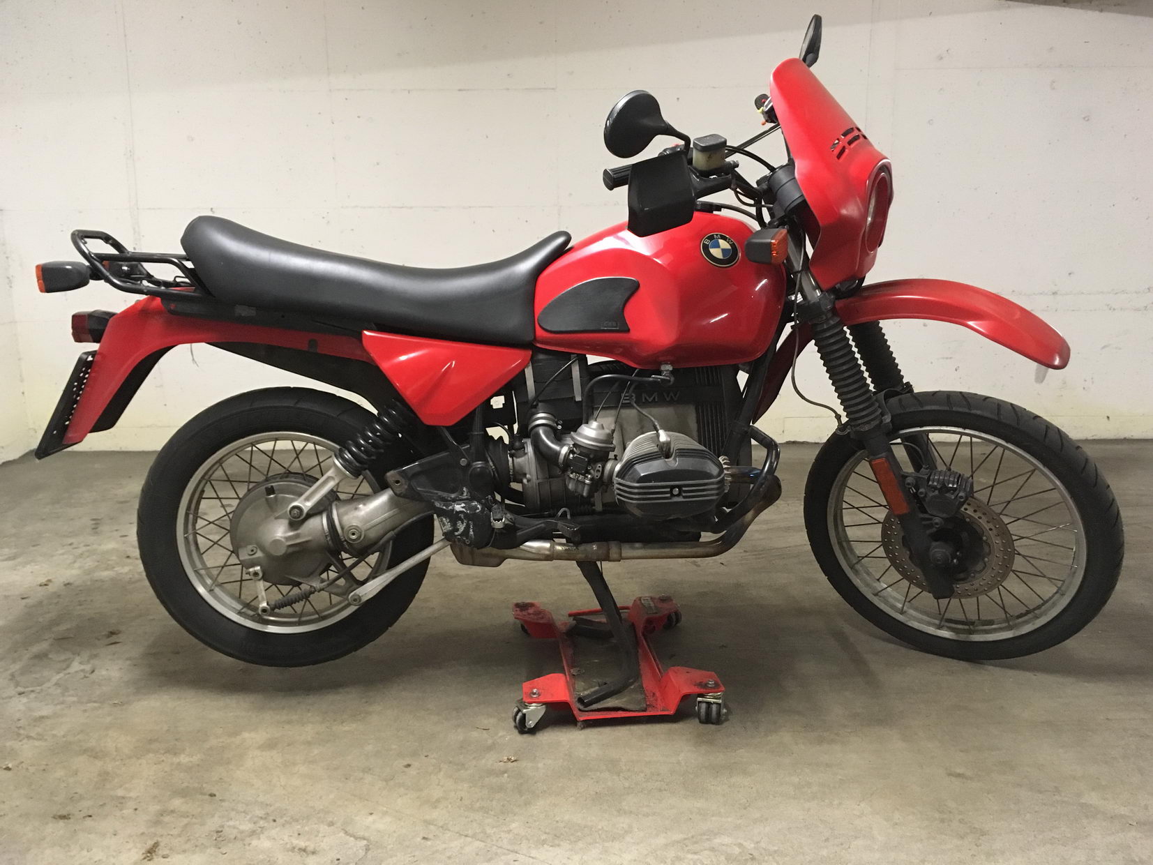

    Tschuldige, wenn ich mich missverständlich ausgedrückt habe. Wenn ich von einer GS spreche, meine ich eine R80GS, BJ 1988, eine 2-Ventiler. Die hatte eine normale Tauchgabel, wo die Tauchrohre oben in den Gabelbrücken saßen. Der Telelever kam meines Wissens erst mit den 4-Ventilern ab R1100 auf und entfällt zumindest bei einigen neuen Modellen der R-Baureihe (RS, R ab 2015/16). Dort werden wieder normale Upside-Down-Gabeln eingesetzt.

    Eventuell lass ich mir auch einen einstellbaren Kupplungsgriff einbauen. Bin da ein wenig schwergängigeres Material gewöhnt (BMW GS aus 88).
