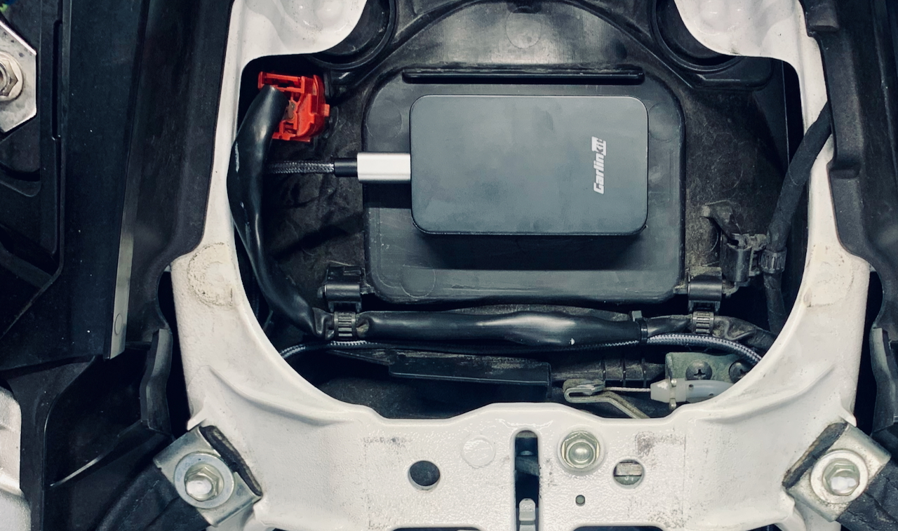

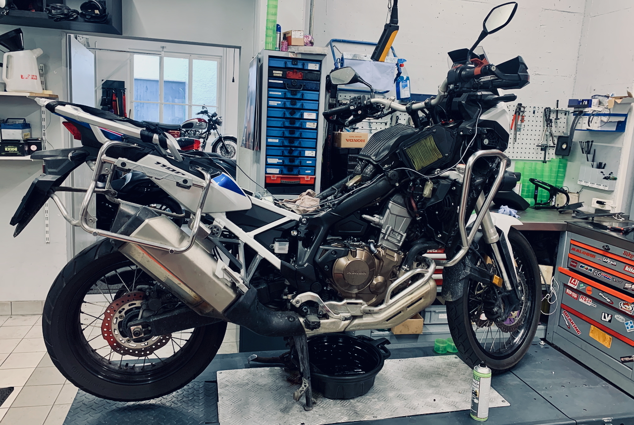

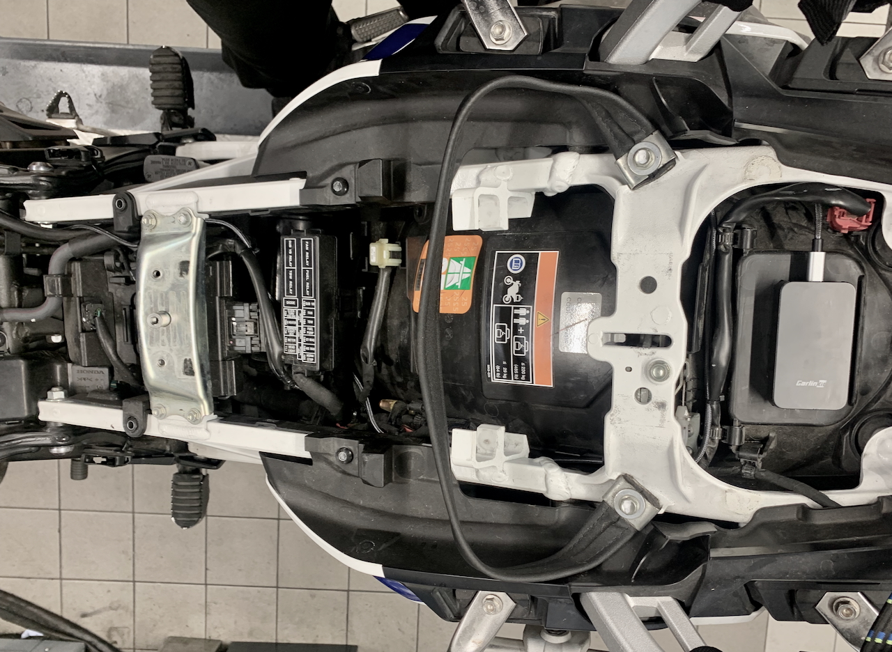

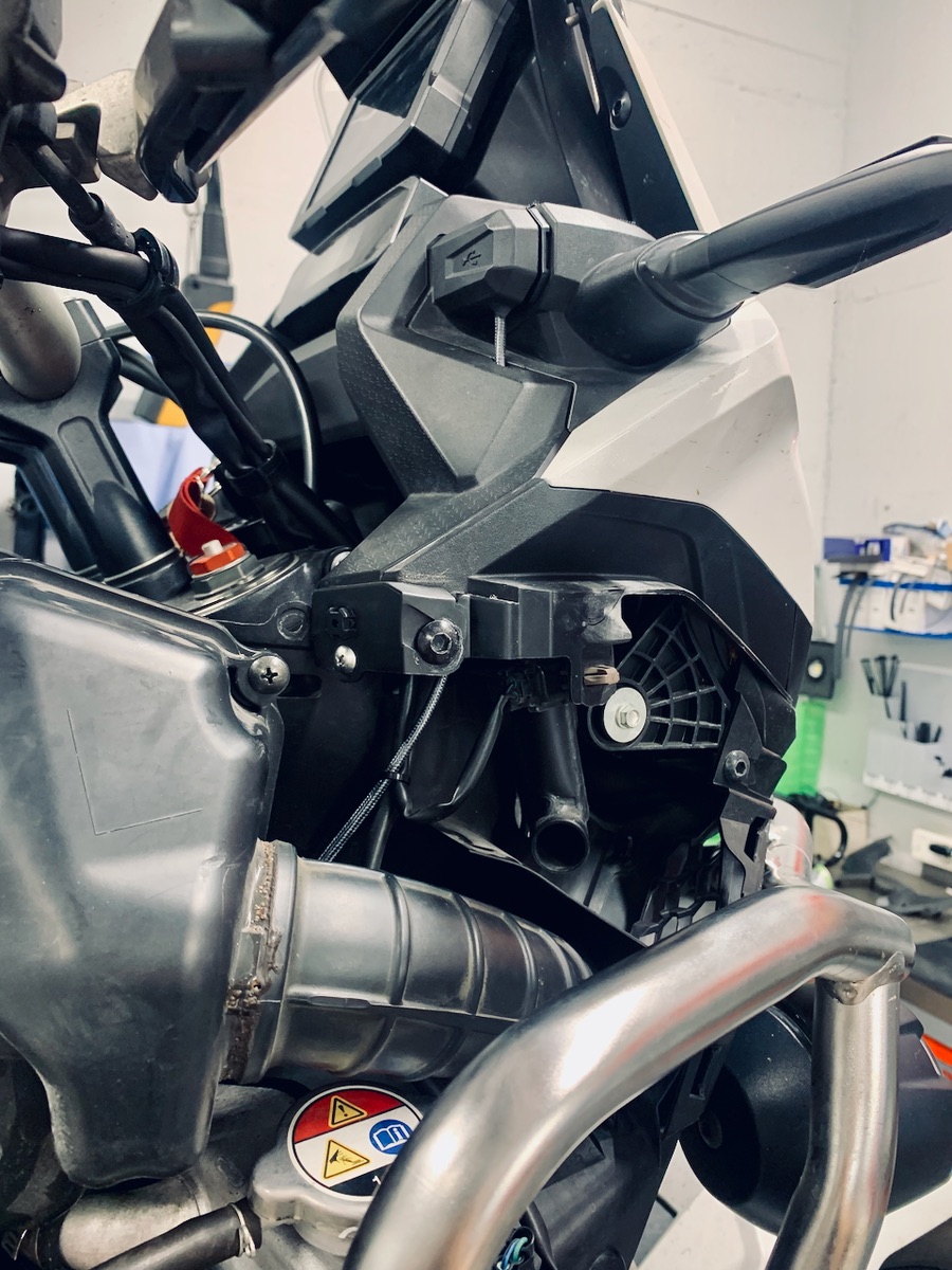

    Die Montage und Kabelverlegung wurde von meinem Honda-Händler im Rahmen des regulären Service vorgenommen. Ich habe das Material (Dongle und Kabel) bereitgestellt und gemeinsam mit der Werkstatt den optimalen Verlauf abgestimmt.
    Das Kabel führt vom vorderen USB-Port im Cockpit entlang der linken Fahrzeugseite nach hinten unter den Soziussitz, wo der Dongle montiert ist.

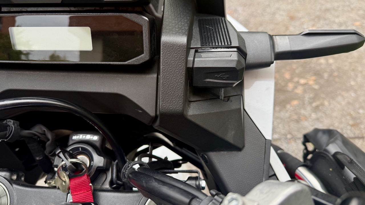

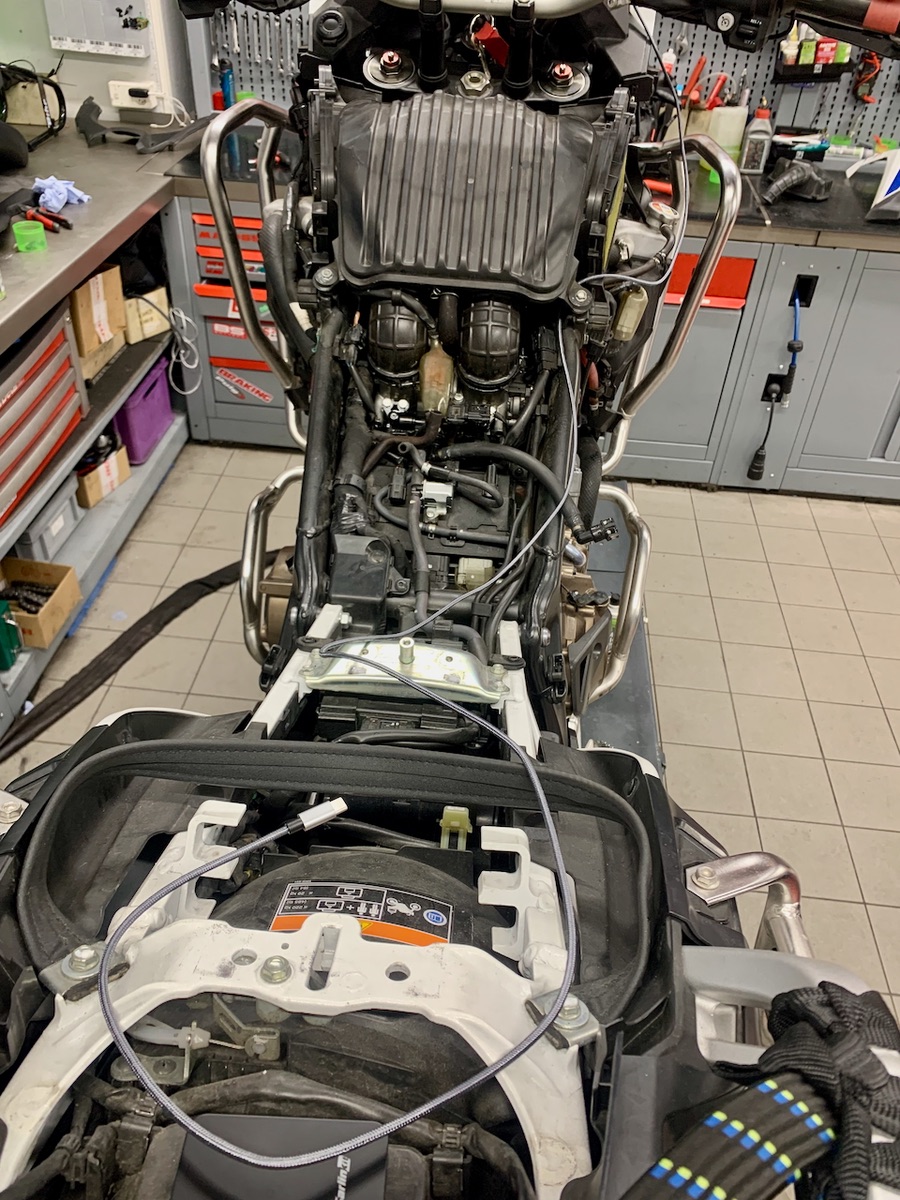

    Der Mechaniker hat das Kabel wie folgt verlegt:
    1. Das USB-Kabel tritt direkt aus der Honda-Buchse aus (siehe erstes Foto).

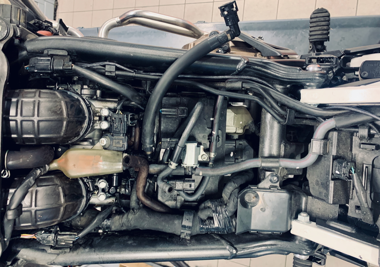

    2. Von dort verläuft es nach unten entlang der Innenseite der Verkleidung, gemeinsam mit den vorhandenen Kabelsträngen.

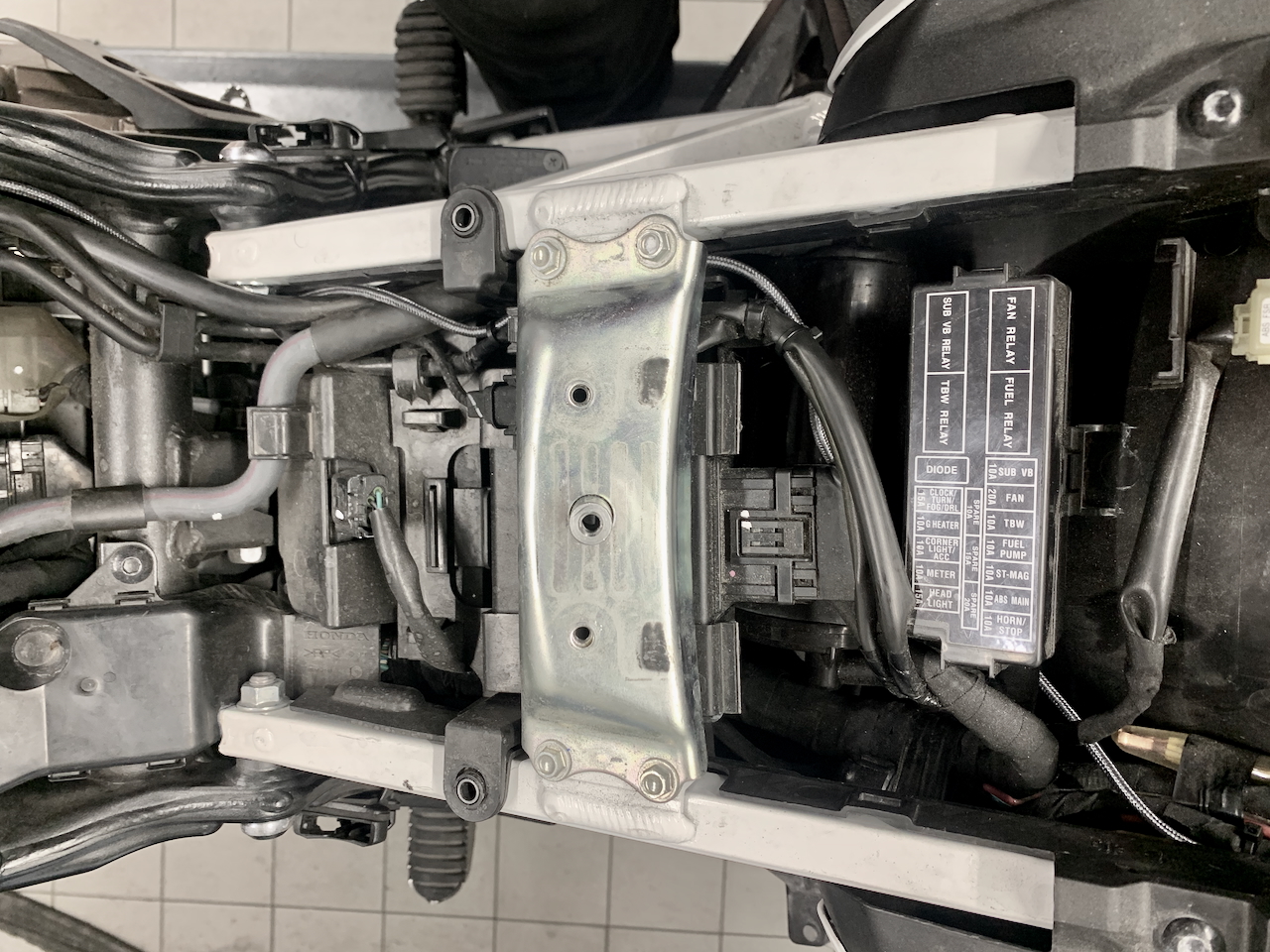

    3. Unterhalb des Tanks führt es über den Rahmen – dort ist es mit Kabelbindern am bestehenden Kabelbaum fixiert.

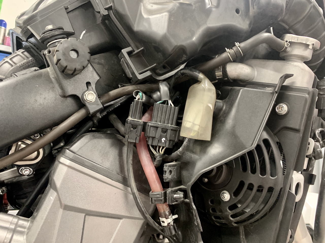

    4. Im Bereich des Luftfilters wurde eine kleine Schlaufe für Bewegungsfreiheit gelassen, um Spannung zu vermeiden.

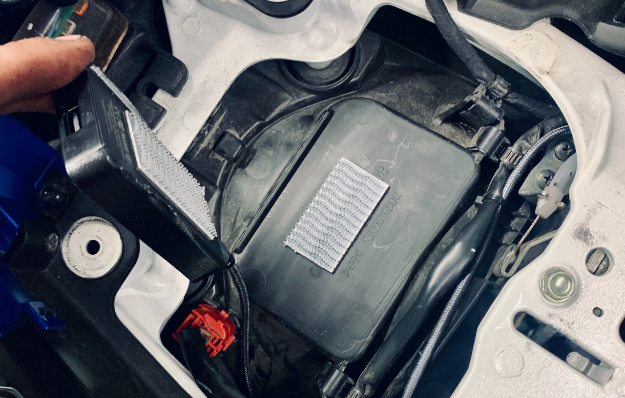

    5. Weiter hinten verläuft das Kabel unter dem Sitzrahmen bis zur Batterieabdeckung.
    6. Der Dongle ist dort mit Klett befestigt, vibrationsgeschützt und leicht zugänglich, falls man ihn einmal trennen oder neu koppeln möchte.
    Das Kabel ist zusätzlich:
    • in einem Spiralschutzschlauch gegen Abrieb gesichert,
    • an mehreren Punkten fixiert (Zugentlastung),
    • und so verlegt, dass keine scharfen Knicke entstehen und keine Berührung mit heißen Bauteilen möglich ist.
    (Die Bilder zeigen den Verlauf und die Fixierungspunkte .)
