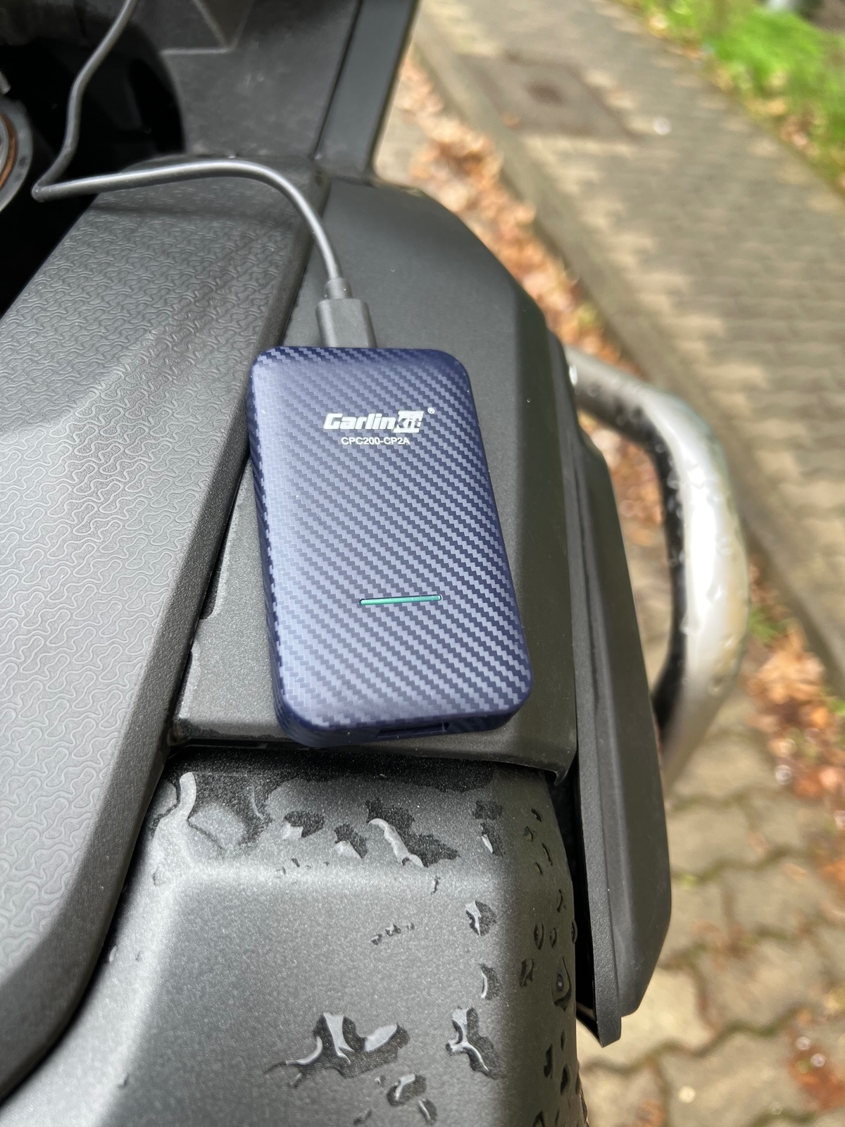

#49 Erfahrungsbericht: Wireless CarPlay auf der Honda Africa Twin mit Carlinkit 5.0
Hallo zusammen
Ich wollte euch kurz meine Erfahrungen mit dem Carlinkit 5.0 (CPC200-2air) teilen, den ich nun auf meiner Honda Africa Twin im Einsatz habe. Ziel war, Apple CarPlay kabellos nutzen zu können – also ohne Handyhalterung, ohne Kabelverbindung zum iPhone und trotzdem mit stabilem Audio über mein Sena-Headset.
Installation & Aufbau
Ich habe den Dongle direkt mit der USB-Buchse der Africa Twin verbunden. Verwendet habe ich ein 2 m langes Digitec-Kabel (USB-A → USB-C, USB 3.2 Gen 1, 15 W) mit geflochtener Nylon-Ummantelung – robust, langlebig und mit hohem Datendurchsatz. Ob das System tatsächlich diese hohe Datenrate braucht, kann ich als Laie nicht mit Sicherheit sagen – aber an dieser Stelle wollte ich bewusst keine Kompromisse eingehen. Ein zu schwaches oder unzuverlässiges Kabel könnte zu instabilen CarPlay-Verbindungen führen, und genau das wollte ich vermeiden.
Kabel: https://www.digitec.ch/de/s1/p…60?utm_source=chatgpt.com
Dongle: https://www.digitec.ch/de/s1/p…air-auto-adapter-37292474
Einrichtung & Ablauf
Beim Einschalten der Zündung erscheint zuerst die Sicherheitsabfrage von Honda. Danach verbindet sich automatisch das Sena-Headset mit dem Honda-System. Das Sena ist auf dem iPhone als „ignoriertes Gerät“hinterlegt, damit keine Doppelverbindung entsteht.
Erst nach der Sicherheitsabfrage wird der Dongle mit Strom versorgt. Er verbindet sich dann automatisch mit meinem iPhone 16 Pro.
Auf dem Display erscheint die Meldung: „Soll (AutoKit) für Apple CarPlay aktiviert werden?“ → Falls es nicht automatisch weitergeht, einfach „Aktivieren“ wählen. Nach etwa 3-5 Sekunden erscheint CarPlay auf dem Honda-Display.
Wie wir alle wissen, braucht das System von Honda etwas Zeit, bis die Sicherheitsabfrage bestätigt werden kann. Ich habe mir daher eine kleine Routine angewöhnt: Bevor ich die Handschuhe anziehe, drehe ich den Zündschlüssel, bestätige bei Bedarf kurz auf dem Display, aktiviere meine Airbag-Weste – und bis dahin ist CarPlay bereits gestartet. Dann kann ich direkt meine Playlist abspielen. Ich kann alle Funktionen über die Bedienelemente der Africa Twin steuern – Lautstärke, Titelwahl usw. Der Wechsel zwischen Honda-Display und CarPlay funktioniert ebenfalls zuverlässig (ein kurzer Tastendruck genügt).

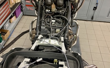

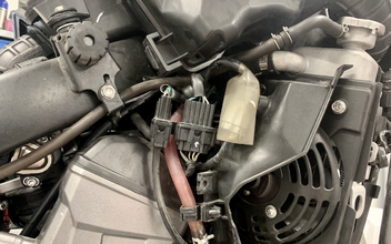

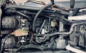

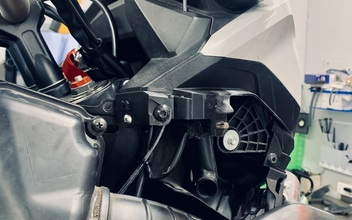

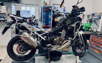

Montage & Kabelverlegung

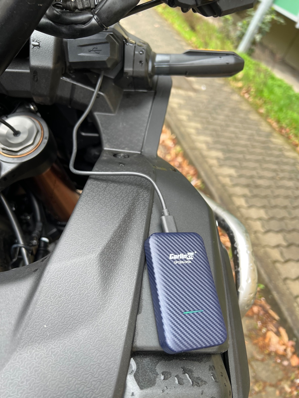

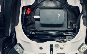

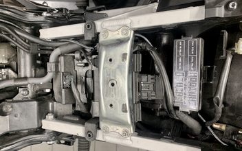

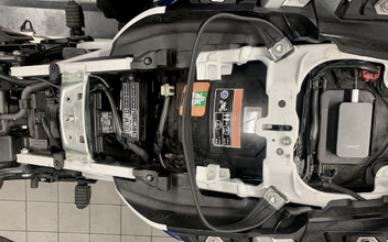

Die Montage und Kabelverlegung wurde von meinem Honda-Händler im Rahmen des regulären Service vorgenommen. Ich habe das Material (Dongle und Kabel) bereitgestellt und gemeinsam mit der Werkstatt den optimalen Verlauf abgestimmt.
Das Kabel führt vom vorderen USB-Port im Cockpit entlang der linken Fahrzeugseite nach hinten unter den Soziussitz, wo der Dongle montiert ist.
Der Mechaniker hat das Kabel wie folgt verlegt:
- Das USB-Kabel tritt direkt aus der Honda-Buchse aus (siehe erstes Foto).
- Von dort verläuft es nach unten entlang der Innenseite der Verkleidung, gemeinsam mit den vorhandenen Kabelsträngen.
- Unterhalb des Tanks führt es über den Rahmen – dort ist es mit Kabelbindern am bestehenden Kabelbaum fixiert.
- Im Bereich des Luftfilters wurde eine kleine Schlaufe für Bewegungsfreiheit gelassen, um Spannung zu vermeiden.

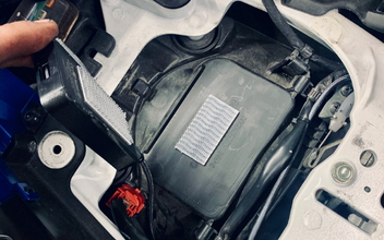

- Weiter hinten verläuft das Kabel unter dem Sitzrahmen bis zur Batterieabdeckung.
- Der Dongle ist dort mit Klett befestigt, vibrationsgeschützt und leicht zugänglich, falls man ihn einmal trennen oder neu koppeln möchte.
Das Kabel ist zusätzlich:
- in einem Spiralschutzschlauch gegen Abrieb gesichert,
- an mehreren Punkten fixiert (Zugentlastung),
- und so verlegt, dass keine scharfen Knicke entstehen und keine Berührung mit heißen Bauteilen möglich ist.
(Die Bilder zeigen den Verlauf und die Fixierungspunkte .)
