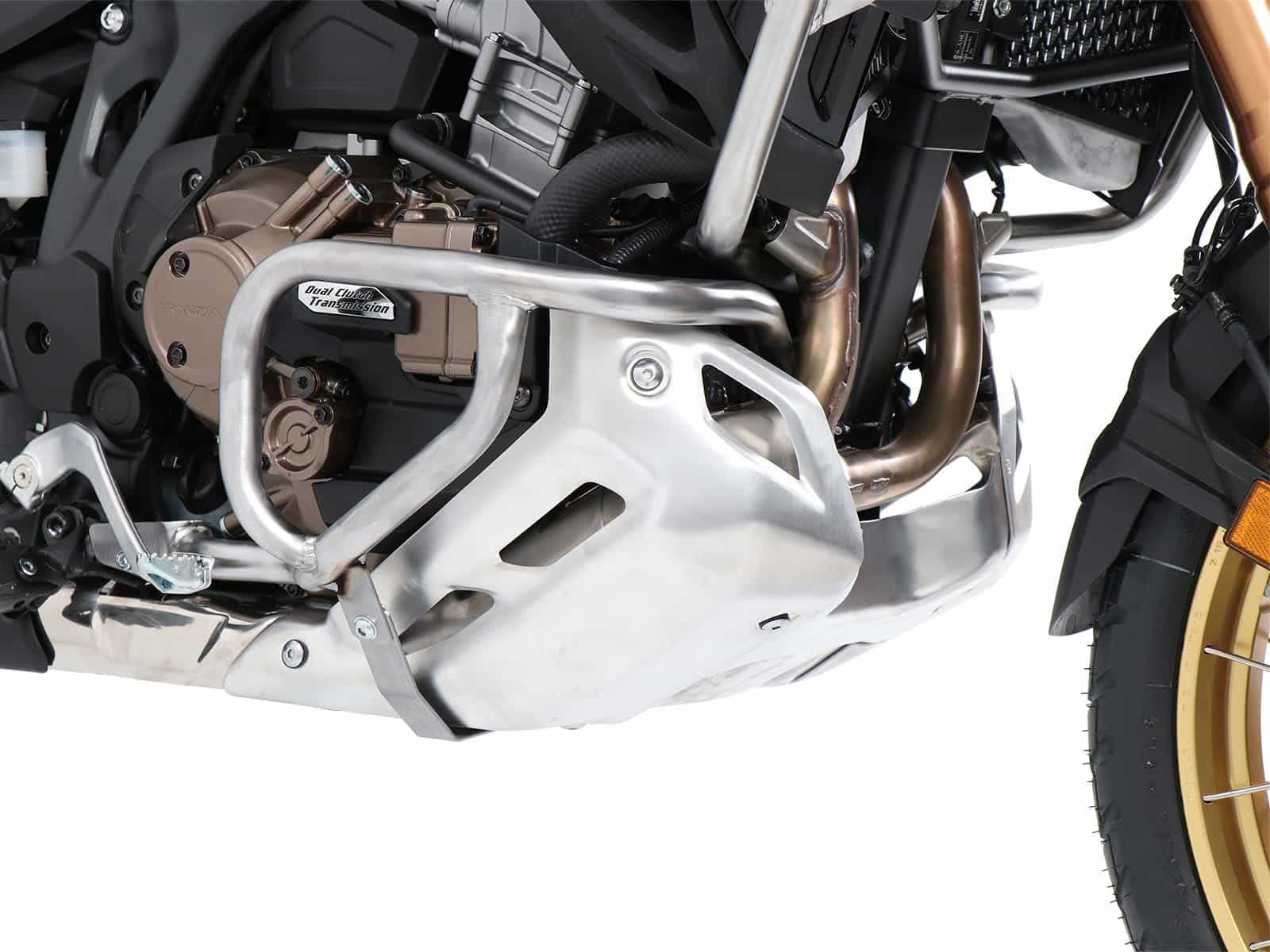

    In meinem Fall fiel die Wahl auf den HP-Bügel, da er in meinen Augen einen guten Mix aus "Dekor" und "Schutz" bietet. Alles im Bereich Motor macht einen seht massiven Eindruck. Der obere Verkleidungsbügel ist schon deutlich robuster als das Original von Honda. Ich könnte mir jedoch vorstellen, das die lackierte Stahlvariante deutlich weicher ist als die von mir verwendete Edelstahl-Version. Vielleicht gibt es deshalb unterschiedliche Meinungen zu dessen Stabilität.

    Nun gehts unten rum weiter, also beim unteren Bügel, meine ich.
    An allen Stellen die verdeckt sind hat Hepco und Becker sehr schöne VA-Schrauben und Mutter beigelegt. An eine der wenigen Stellen die man sehen kann, werden die originalen Schrauben weiter verwendet. Logisch.
    Die Passgenauigkeit war ok für einen Schutzbügel. Der klaffte nur ca. 15mm von seinem eigentlichen Ziel entfernt vor der Verschraubung. Die Schraube hat das ohne Mucken gezogen bekommen, ist halt eben später Spannung drauf wie auf der A-Seite einer Gitarre, aber passt.
    Das Team Hepco und Becker hat sich auf der anderen Seite dann doch für Edelstahl entschieden. Um das Werkzeugsortiment des fleißigen Schraubers nochmal auf den Prüfstand zu stellen, wurde hier auf TORX zurückgegriffen. Ja, hier seht ihr einen Fehler, die Schraube ist drin aber der Bügel fehlt.......oh man.
