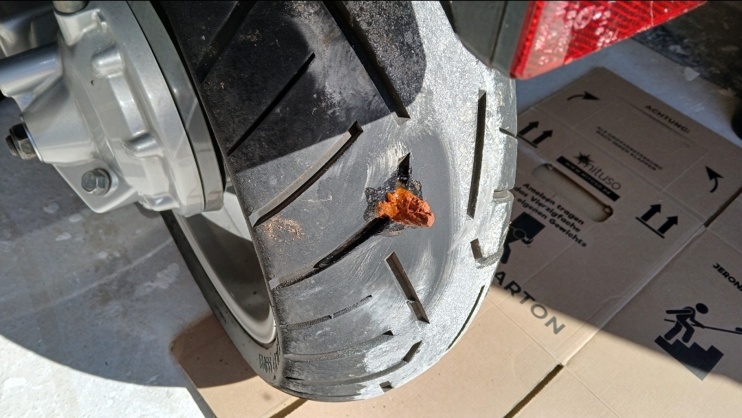

    der einzige Nachteil der Gummi-Würste ist meines Erachtens, dass man auch ein kleines Loch von nur ein oder zwei Millimeter auf 5 bis 6 mm aufreiben muss mit der Aale, damit man die Gummiwurst MITSAMT Kleber eingezogen bekommt. Also man muss den Schaden deutlich vergrößern. Deswegen habe ich mir auch für so kleine runde Löcher diese Gummi-reparaturschrauben besorgt und führe sie mit geeignetem Werkzeug stehts mit.

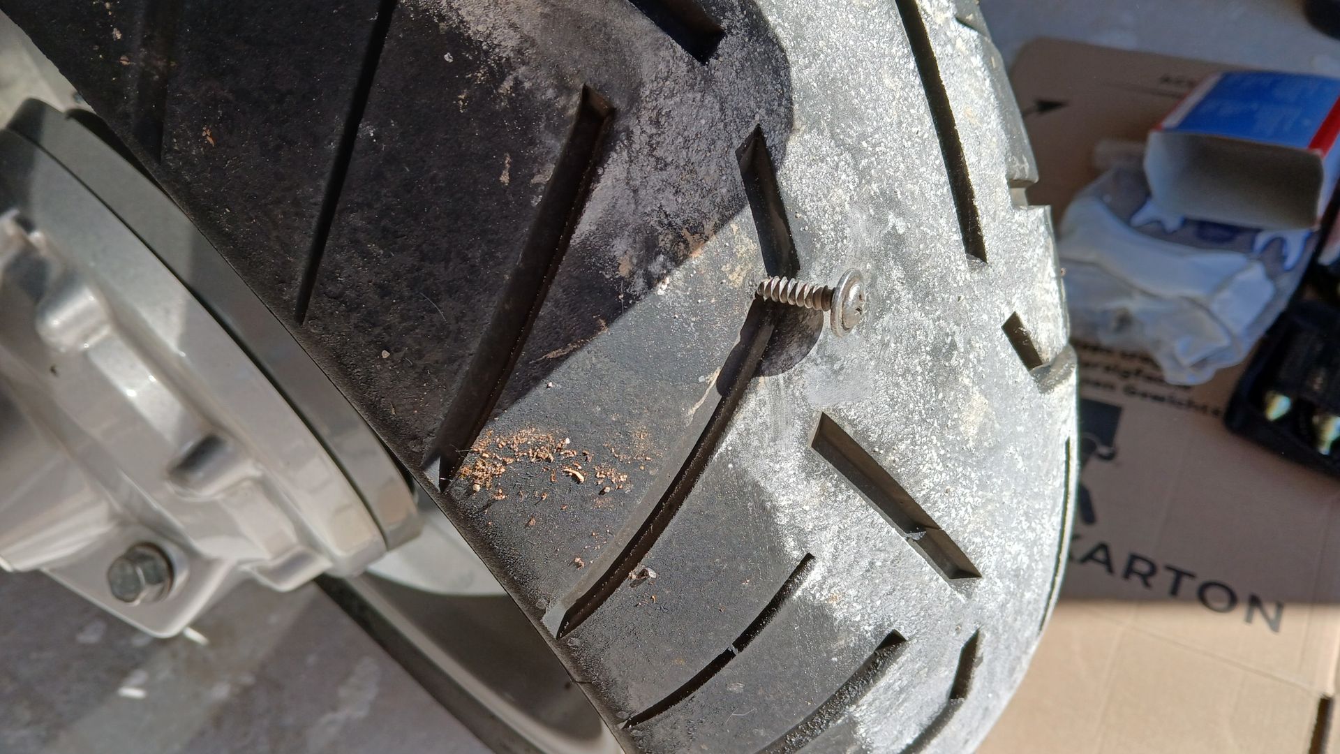

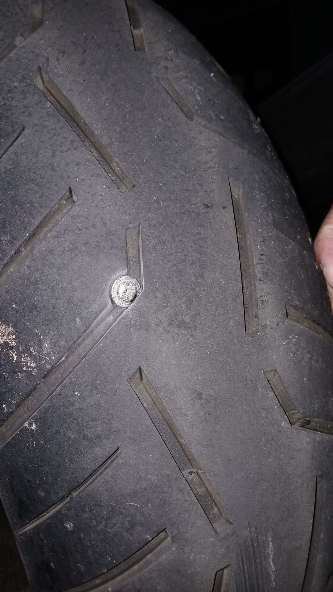

    ...dann wird sich da ja nichts ändern;
    vlt. hat jemand mal ein Bild wenn die Schraube auf einem Profilblock eingebracht wurde;
    ich denke aber das sich der Kopf abfahren wird; da schaut nichts raus nach 3000km (passiert mit Nägeln ja auch;, die man sich eingefahren hat und die verbleiben,. weil unbemerkt oder mit ganzminimalem Luftdruck einhergehend....

    .... da würde mich mal ein Bild von der Schraube nach der Laufleistung interessieren!
