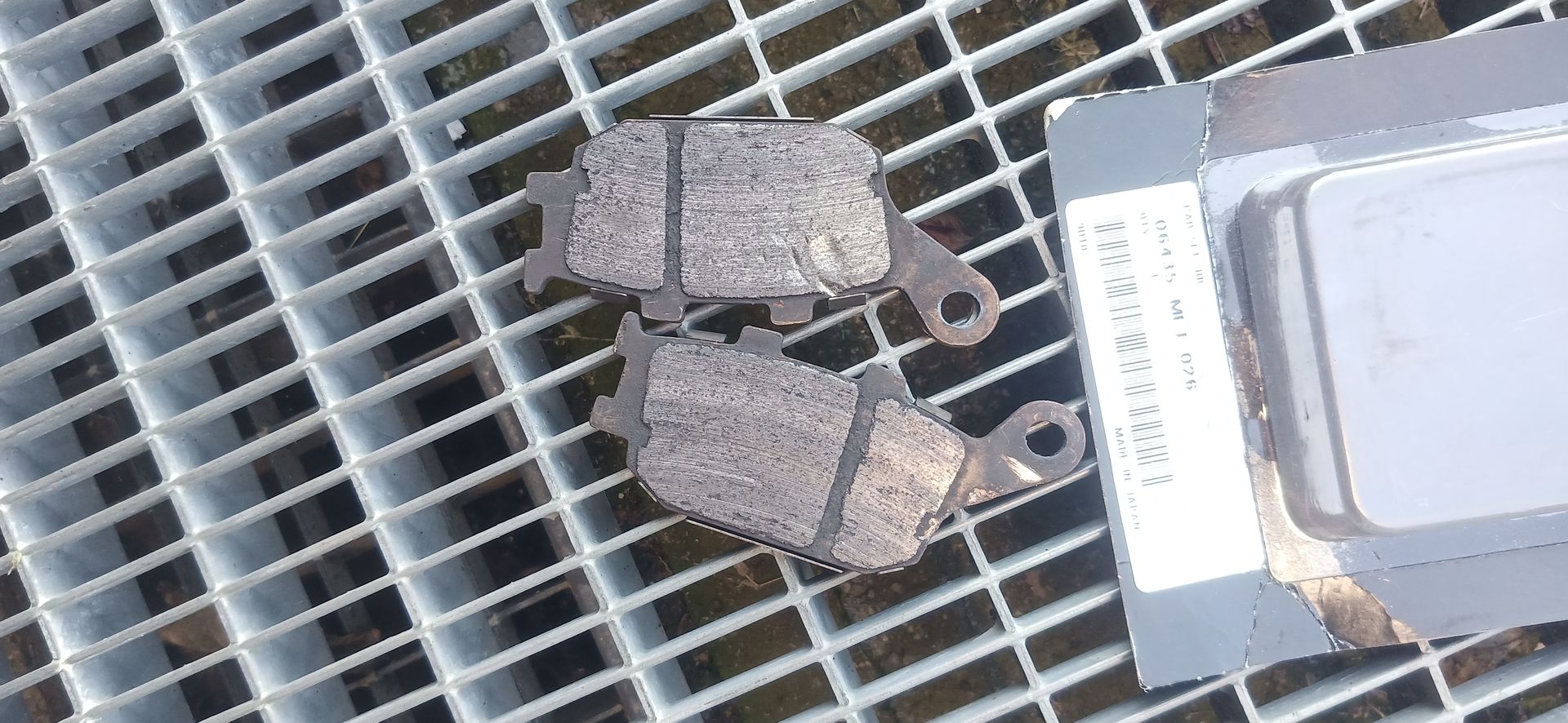

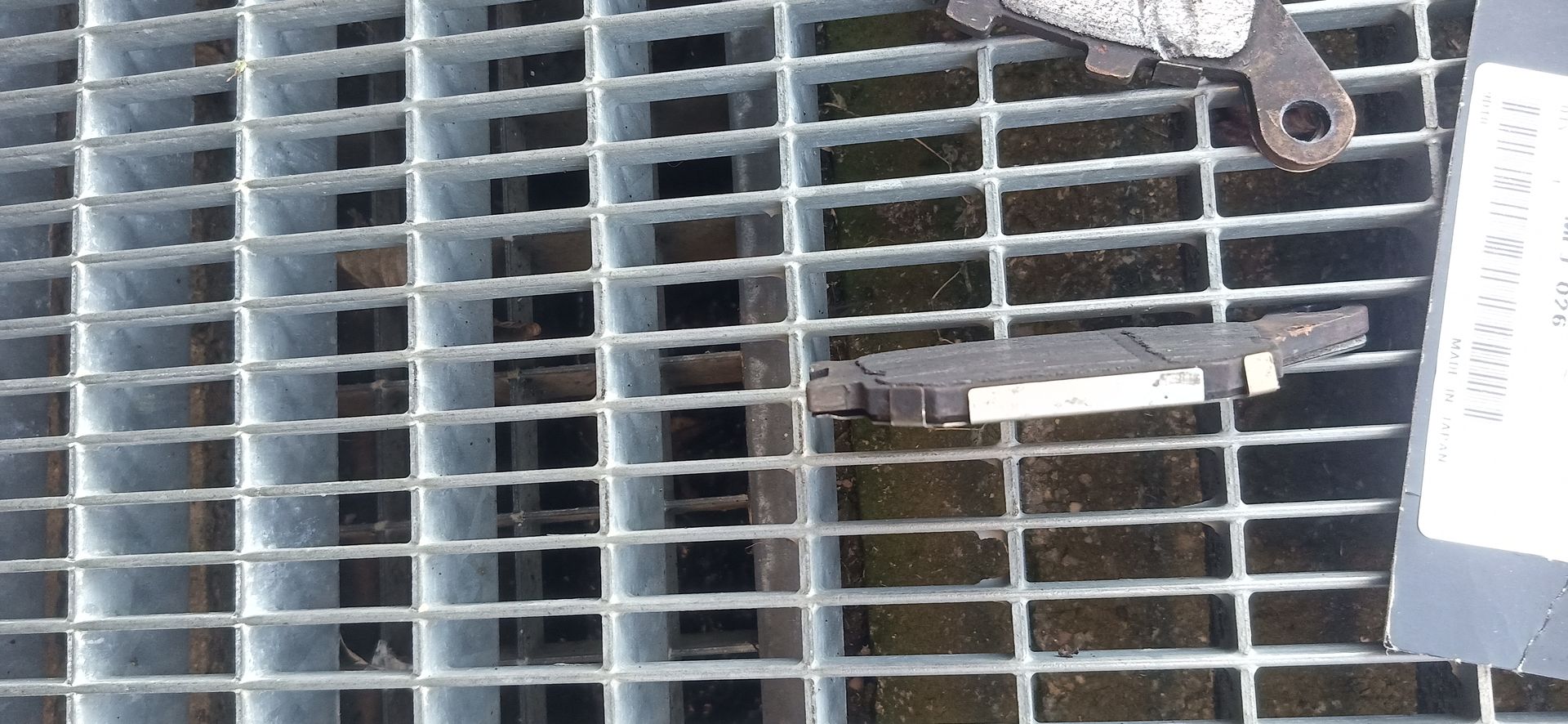

    Bei den originalen franst nichts aus.
    Deren Material der Trägerplatte frisst auch nicht mehr.
    (habe gerade kein Exemplar mehr da liegen)
