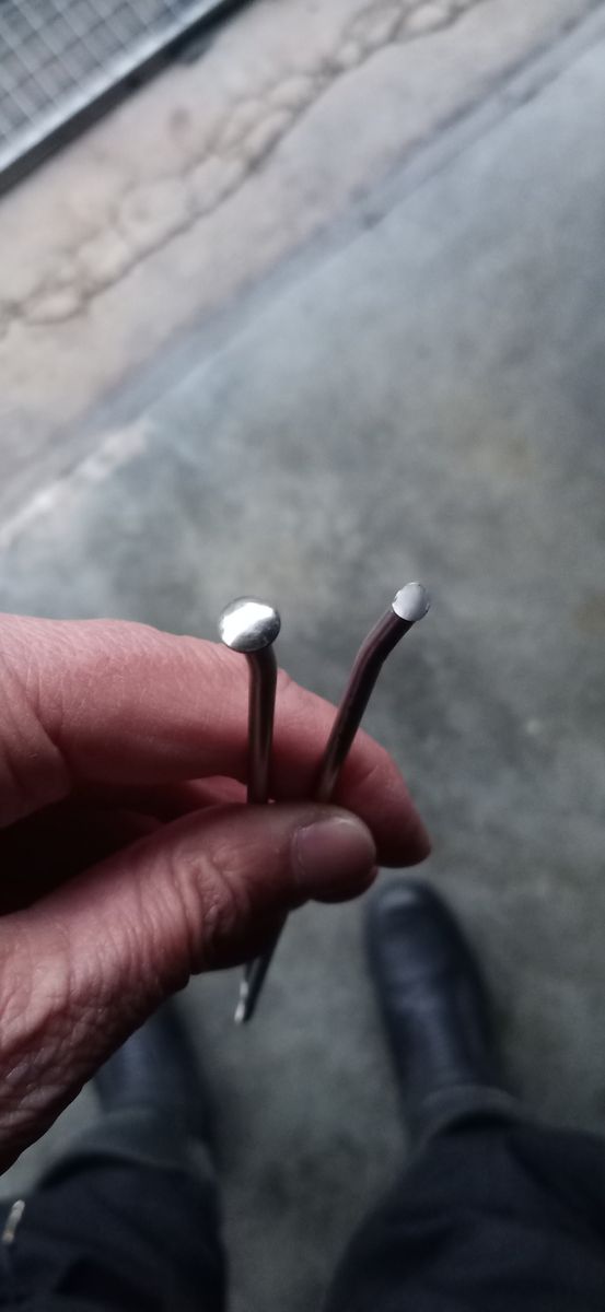

    Es ist nicht das Gewinde im Nippel, sondern der Kopf auf der Nabenseite, der gekracht ist. (zumindest bei mir).
    Aufgefallen ist es mir Zuhause beim putzen, nach einer 8000km Tour. Welches der unzähligen Schlaglöcher und Speedbumps auf der iberischen Halbinsel der Auslöser war, kann ich nicht mehr nachvollziehen.
    Hab sie dann bei eingebauten Hinterrad herausgedreht, und bin bis zum eintreffen des Ersatz, und bis der Reifen vollends weg war, ist ohne gefahren.
    Bewegt hat sie sich jedoch nicht, man hätte sie wohl auch drin lassen können. Wo soll sie denn hin.
