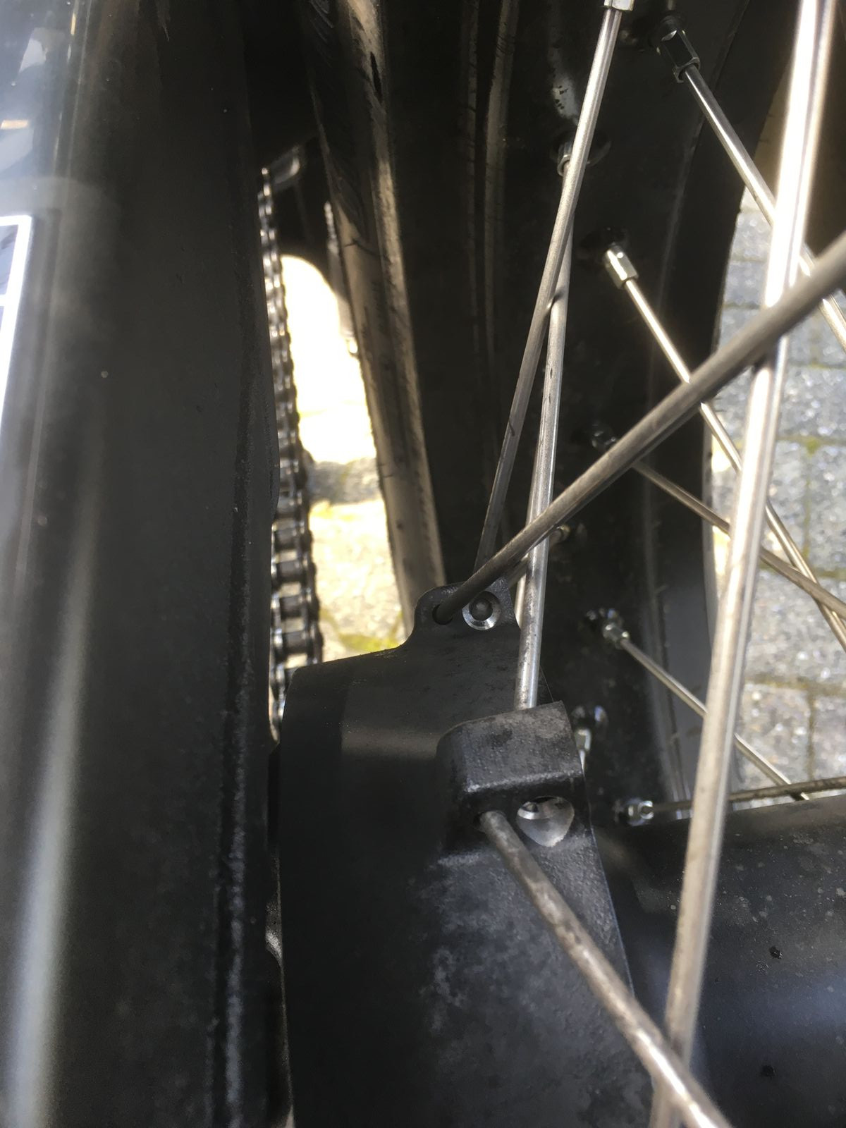

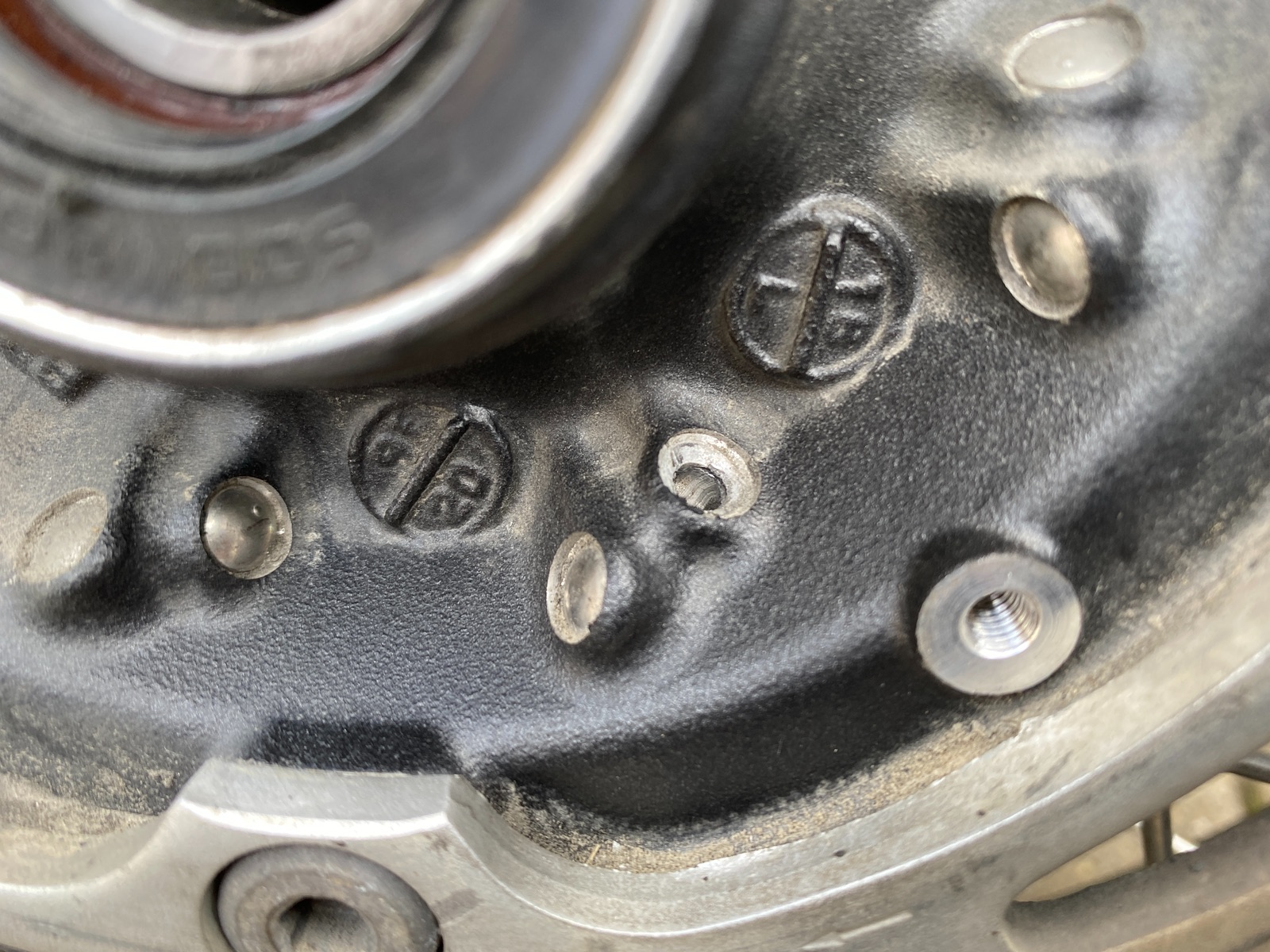

    Ich krieg die Speiche nicht raus. Der Teil an der Narbe ist nicht mehr fest, ich krieg sie aber nicht aus dem Gewinde raus. Ich lass das morgen in der Werkstatt kontrollieren, die können mir dann ja sagen, was deren Meinung nach getan werden müsste.

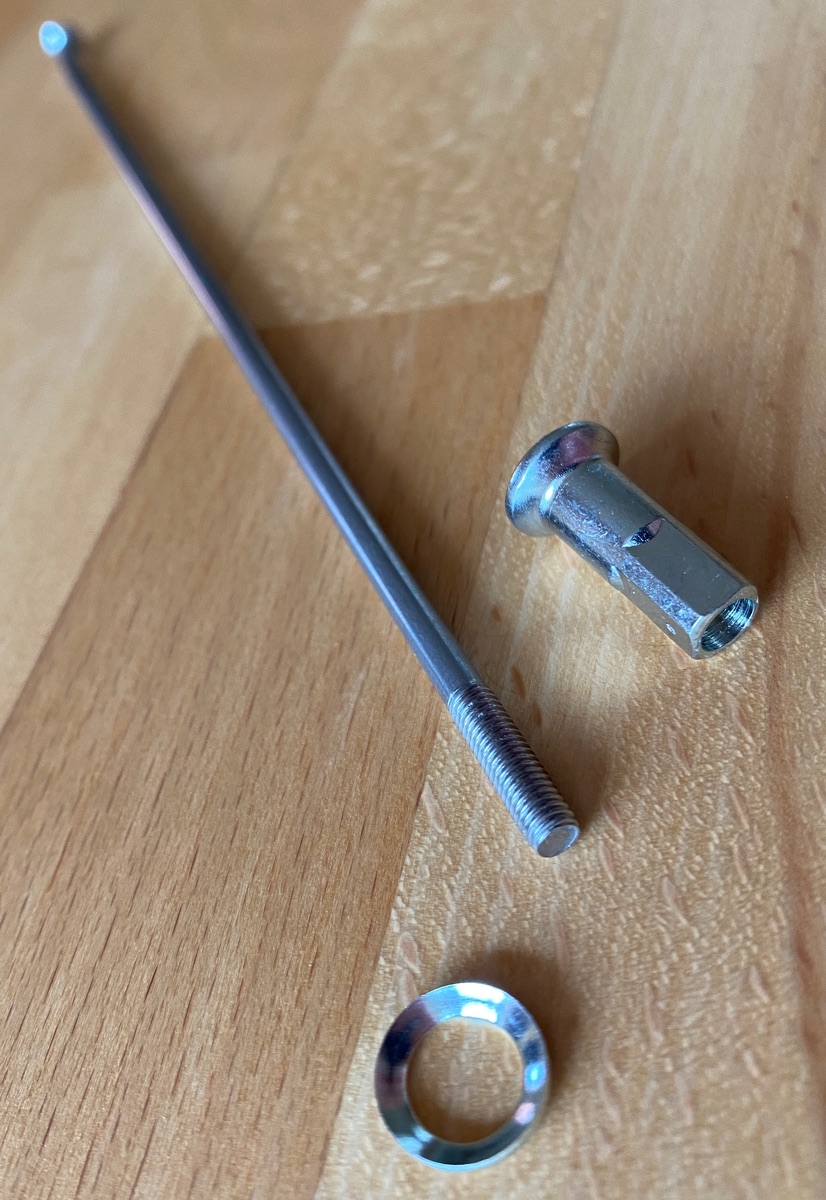

    Außerdem solle ich die Speiche selbst besorgen, weil er nur die OEM Speichensätze von Honda bestellen könne (warum auch immer) und die verkaufen nur den ganzen Satz für 200EUR, ich brauche aber nur eine einzige für 2,50 EUR. :)
    HorstVollpfosten kannst du mir sagen, wo du die Speichen her hast?
    Das werde ich jetzt übrigens auch so machen.

    Wahrscheinlich will er nach dem Tausch das Rad auch noch zentrieren und den Speichennippel tauschen. Dazu muss der Reifen runter bzw. so gedrückt werden, dass man von innen an den Nippel kommt.
