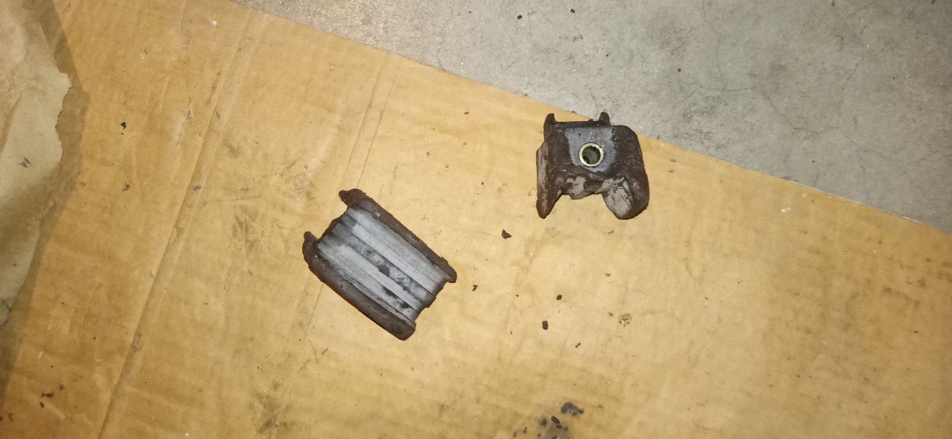

Was ist das, das da angerissen ist?
Ich versteh auch nicht warum Hunde zweiradfahrer als Mahlzeit definieren...
"bück dich, dann wirst du glücklich"....
Es handelt sich um den Kettenschleifklotz einer rd03, welcher ebenfalls an den RD04, 07... verbaut ist.
Dieser befindet sich unterhalb der Schwinge, in der Nähe der Schwingenachse.
Siehst ja, dass dieser (nicht nur einmal) sehr tief eingelaufen war.
Dadurch hängt die Kette bei korrekter Spannung deutlich tiefer, bzw wenn dies nicht berücksichtigt wird, wird sie mit dem vorgegebenen Maß zu straff.

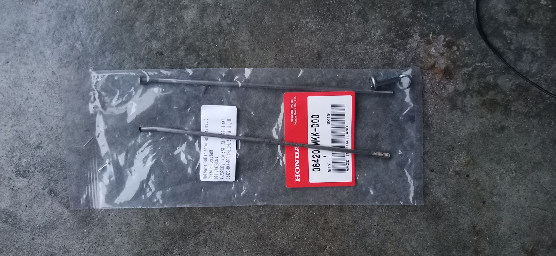

Ja, das Gewinde war auch bei mir sehr schwergängig. Das hat auch mich bewogen den Nippel ebenfalls auszuwechseln.
Zur Info, am Hinterrad werden 3 unterschiedliche Speichen verbaut.
Schade dass es dir nicht schon früher aufgefallen ist, ggf direkt nach deiner grossen Inspektion, denn (ich glaube) Speichen Kontrolle ist Bestandteil der Inspektion.
