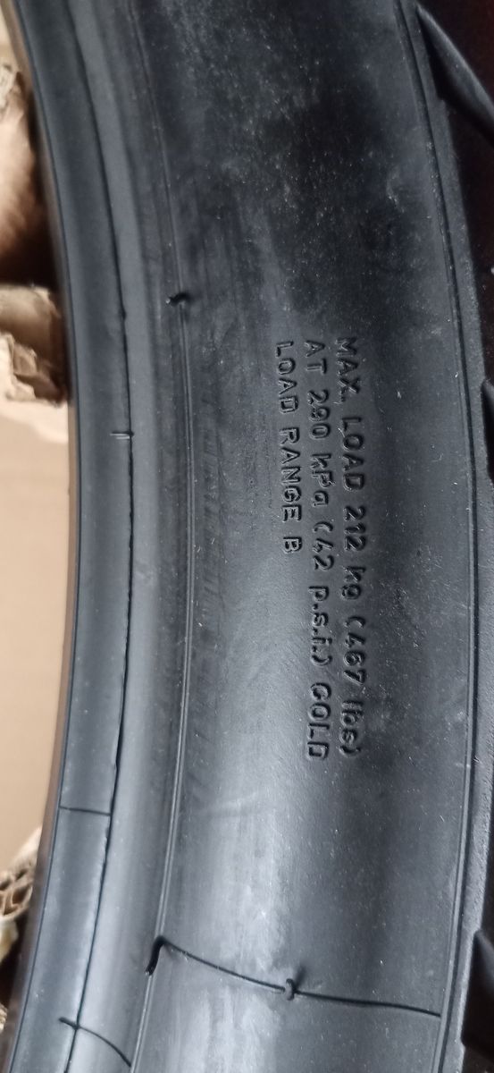

Alles anzeigen... ich bekomme von Honda immer den Hinweis mit weniger Luftdruck zu fahren, ... 2,0/2,5 ... hier fahren auch viele so ... ich geb da meist etwas mehr drauf, ...
Und du behälst es bei, wenn die Karre damit pendelt und beschissen fährt?
Alles anzeigenIst das nicht gefährlich wegen der verringerten Auflagefläche? Habe mich nie getraut mehr als 2.4 rein zu machen. Es sollen ja 2.3 rein.
Wie kommst du darauf?
(Pirelli Scorpion Trail 2, 90/90-21V)

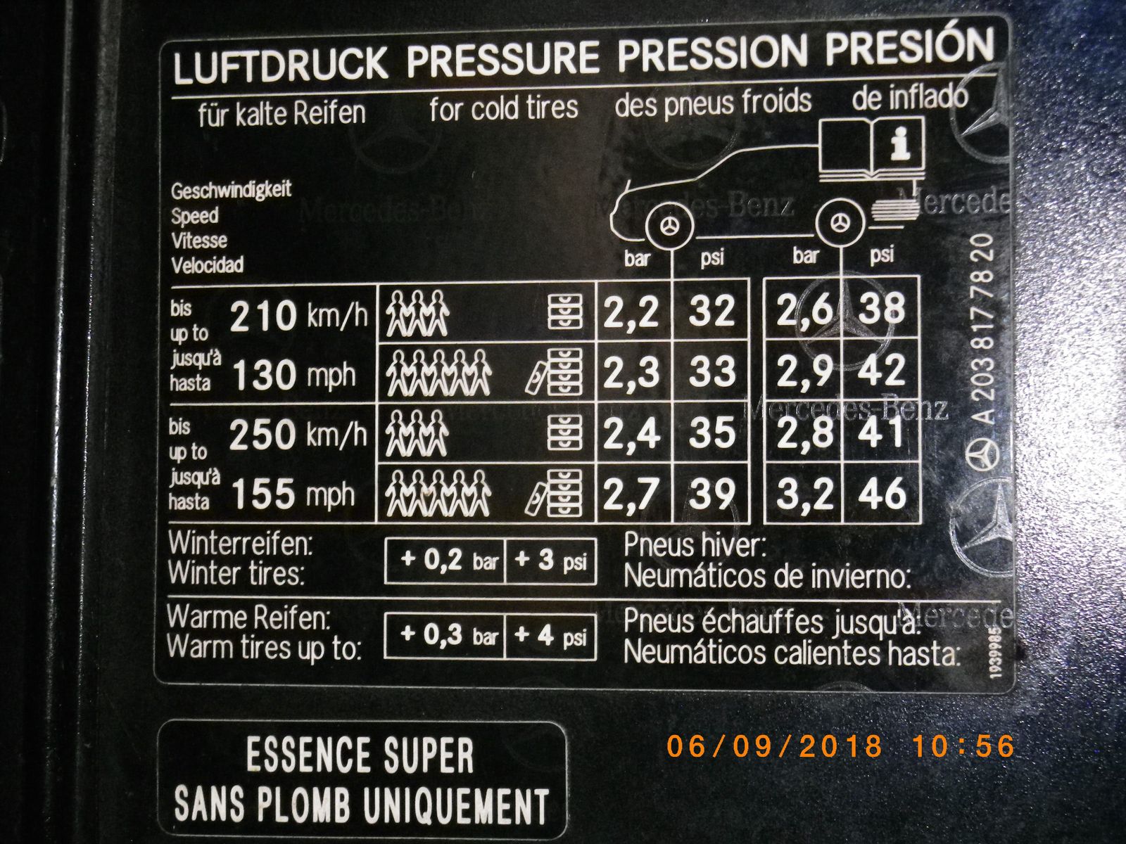

PS: Ein Schlusswort sei gestattet, ist der Reifen derart prall aufgeblasen, das er nicht mehr federt und dämpft, hilft das nicht, im Gegenteil es verschlimmert das Problem.
In der Technik gilt immer, so gut wie nötig, so wenig wie möglich und nicht, so viel wie möglich!
Im Anhang ein Beispiel das ein Zusammenhang zwischen Geschwindigkeit und Last/Druck herstellt.
Sehr schön,
mit diesem Post (Bild) widerspricht du dir selbst.
