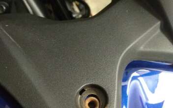

    Ich habe den von dir beschriebenen Rost auch, allerdings auch an den Punkten wo der Halter am Tank befestigt ist. Tu dir den Gefallen und mach mal das Kunststoffgedöns ab, damit du den Tank vorne siehst. Ich könnte mir vorstellen, dass auch die Halter Rost angesetzt haben.
    Als Gegenmaßnahme hilft Fluid Film.
    Habe ich im Hupenumbauthread mit Bilder geposted.

    Die anderen Verbindungen sind nicht betroffen. Nur die vorderen 2.
    Gekauft hab ich den Forkshield im 4 . Quartal 2017. Ist die Version schon mit der neuen Schraubenversion?
    Aber nach so kurzer Zeit darf eigentlich nichts korrodieren.

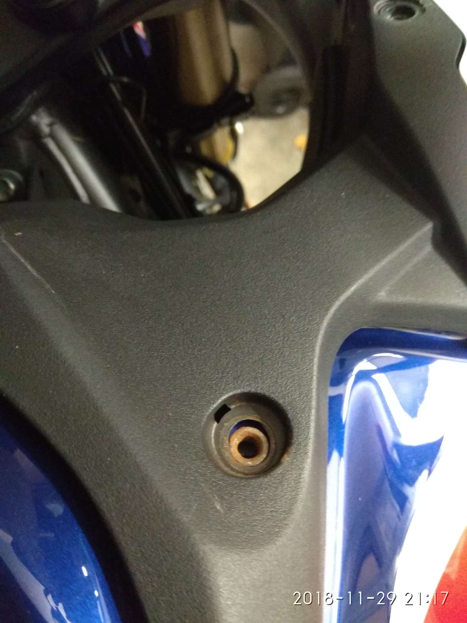

    Hallo Tim,
    ja, mein Forkshield ist aus 2017 und die vier Schrauben sind total verrostet, obwohl ich Garagenparker und fast nie im Regen unterwegs bin. Hat mich auch ein wenig geärgert, zumal ich im Baumarkt keinen optisch adäquaten Ersatz gefunden habe. Die angegriffenen Gewindebüchsen habe ich mit einem Kleks Fett von Mike Sander (eigentlich zur Hohlraumkonservierung von Autos) behandelt.
    Bernd
