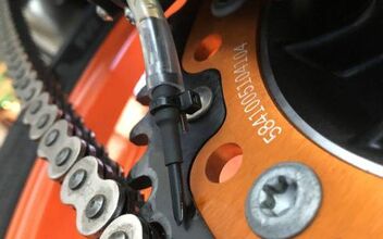

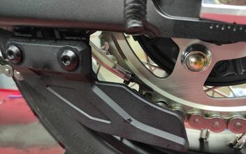

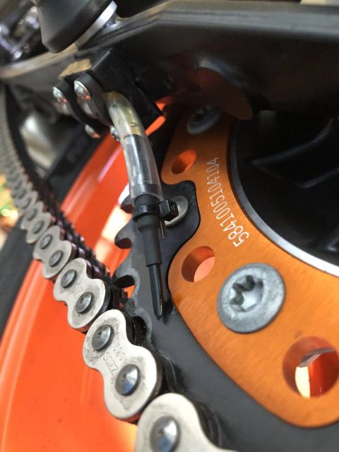

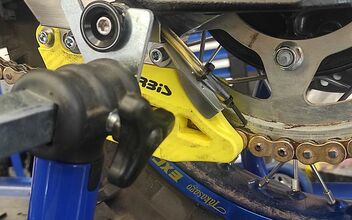

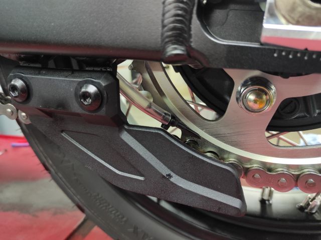

Mann kann das aber auch richtig machen, dazu muss man die Anbauanleitung lesen und verstehen, wie das Öl vom Kettenrad in die Kette kommt und wo das Öl hin muss. Und auch Bilder genau ansehen hilft da weiter. Wir haben für fast jedes gängige Motorrad Anbaubilder auf der Homepage. Man muss das Rad also nicht neu erfinden, einfach so machen wie gedacht und schon funktioniert es.
Das Öl muss nicht auf die Dichtringe oder auf die Rolle drauf. Das Öl muss unter die Rolle. Um da hin zu kommen, muss das Öl in den Spalt zwischen Ketteninnenlasche und Rolle. Das macht man in dem man das Öl als Faden am Kettenrad abstreift und die Fliehkraft den Ölfaden (der dadurch auf die gleiche Geschwindigkeit beschleunigt wird , wie die Kette) in die Kette drückt. Der Ölfaden wird genau in den Spalt zwischen Innenlasche und Kette gedrückt. Durch die Kapillarwirkung und durch die Drehbewegung der Kettenhülse in der Kettenrolle zieht sich das Öl zwischen Rollenunterseite und Hülsenoberseite durch. Und was macht eine Doppeldüse jetzt besser?
Entscheidend ist aber die richtige Montage. Dabei ist es von der Funktion egal, ob das Öl auf der Innen- oder Außenseite aufgetragen wird. Hier vier richtige Düsenmontagen.
Cobrra Nemo 2 Kettenöler

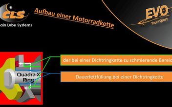

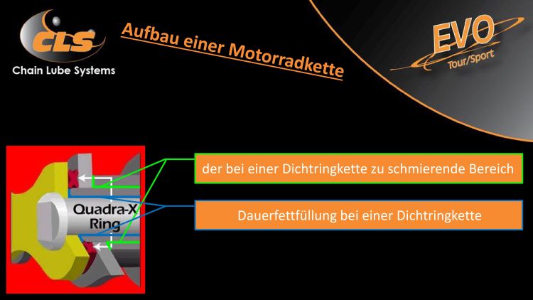

Eines der am wenigsten technisch verstandenen und am schlechtesten gepflegten Teile am Motorrad ist die Antriebskette.
Um zu wissen warum und wie eine Kette gepflegt werden sollte, muss man wissen was genau sie macht und wie sie funktioniert.
Eine Motorradkette ist vielschichtig aufgebaut. Der Kettenbolzen bildet den Kern der Kette. Auf dem Bolzen sitzt die nächste Schicht, die Kettenhülse. Zwischen Hülse und Bolzen ist eine Fettfüllung eingearbeitet, die nach außen durch die Dichtringe (O, X, Z...) abgedichtet wird.
Dadurch ist das innere Gelenk der Kette auf Dauer geschmiert.
Auf der Hülse läuft aber noch die Kettenrolle, zur Seite hin bilden die Kettenlaschen den Abschluss. Da dichtet keine Dichtung etwas ab, die Fläche zwischen Rolle und der darunter liegenden Hülse muss geschmiert werden, sonst droht Verschleiß.
Wie funktioniert eine Motorradkette?
Die Rolle bleibt, wenn die Kette ins Zahnrad läuft, im Zahnradtal stehen, sie dreht sich also praktisch gar nicht beim Umlenken der Kette im Zahnrad. Die Hülse ist es, die sich bewegt. Sie bewegt sich minimal um den Nietbolzen und in der Rolle. Durch die extrem hohe Umlaufgeschwindigkeit der Kette sind die Hülsen eigentlich permanent in Bewegung, sobald das Motorrad fährt.
Durch die Reibung zwischen den Hülsen und den Rollen entsteht Wärme. Wenn die Reibung durch mangelnde Schmierung groß genug ist, führt dazu, dass die Fettfüllung zwischen der Hülse und dem Bolzen sich ausdehnt und sogar flüssig wird. Irgendwann können auch die besten Dichtringe die Füllung nicht daran hindern, nach außen zu gelangen. Das Fett ist weg, der Verschleiß in der Kette nimmt rapide zu. Der Bolzen und die Hülsen, reiben aneinander und bekommen Spiel. Das Kettenglied wird sehr heiß, der Dichtring wird spröde und Wasser gelangt in die Kette. Der Abrieb zwischen Bolzen und Hülse rostet erst unsichtbar vor sich hin, bis erneut Wasser den Rost mit nach außen spült. An den Dichtringen und Laschen lagert sich der Rost ab, an den betroffenen Stellen hat der Bolzen zur Hülse Spiel.
Die Kette hat sich gelängt, die Gelenke der Kette sind also ausgeschlagen. Eine Kette wird nicht durch das Auseinanderziehen des Stahls gelängt. Das Kettenglied bekommt zwischen Bolzen und Hülse Spiel, das ist Kettenlängung.
Oft ist das nur an einzelnen Stellen der Fall, dann spricht man von ungleicher Kettenlängung.
Schmiert man die Fläche zwischen der Rolle und Hülse, wird die Reibung minimiert und der beschriebene Effekt stark abgeschwächt. Wobei Öl besser schmiert als Fett oder Teflon.
Der Schmierstoff muss unter die Rolle gelangen, um die Reibung zu minimieren. Das heißt, der Schmierstoff sollte zwischen Innenlasche und Rolle aufgetragen werden und nicht auf die Dichtringe.
Ich sehe öfters, dass der Schmierstoff auf die Dichtringe gesprüht wird, das ist sinnlos. Der Dichtring an sich benötigt eigentlich keinen Schmierstoff.

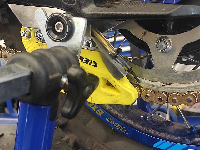

#295 Ich habe teuerste Scottöler gehabt und jetzt billigste Chinaöler. Kette ist geschmiert. Natürlich Scottöler hat wesentlich mehrere Funktionen, dafür kostet aber 10 Fach mehr und nach 2 Jahre das Wasser ist in Steuermodul eingedrungen und hat Elektronik beschädigt.
Mit Chinaöler ( aka Nemo), habe ich überhaupt kein Problem, ich drehe einfach den Behälter um 1/4 Umdrehungen jede 300-500 km, im Gelände öfters, und das wars.
Die Düse Einbau/Position hast du richtig beschrieben.
Aber wie gesagt, es gibt genug viel AT Besitzer, die keine Gedanken darüber machen und fahren ohne Schmierung oder gelegentlich aus Spruhdose. Und die Kette hält 40-60 tkm.
