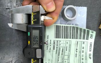

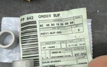

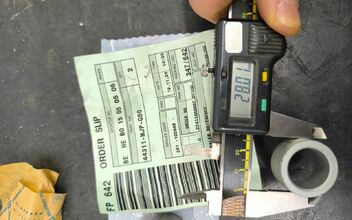

    ich habe die Schlauchlosfelgen der CRF1100 auf meiner CRF1000 (SD06) montiert.
    Hinten ist die Felge 100% kompatibel.
    Vorne benötigt man die Hülsen der CRF1100. Dann passt auch das Vorderrad zu 100% rein.
    Es gibt aber keine Dokumente, die dies erlauben / dokumentieren.
    Honda Deutschland hat mir telefonisch bestätigt, das es kein Problem ist, die Felgen der CRF1100 auf der CRF1000 zu Fahren.
    Die Bremsscheiben / ABS Ringe der CRF1000 passen nicht auf die CRF1100 Felgen. Deshalb nur Komplett Räder der CRF1100 verwenden!
