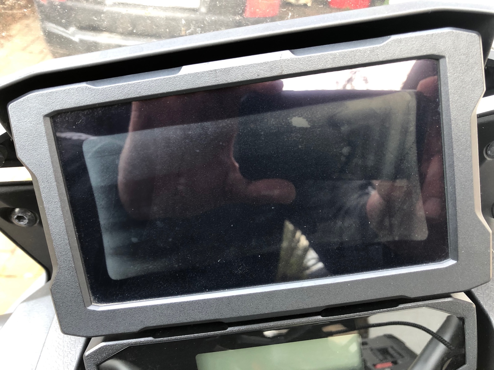

- Lange Zeit - 20s +- -schwarzer Bildschirm.
- Display reagiert nicht auf ENTER und Tastendrücke.
- Hinweistext auf Fahrerverantwortlichkeit eingefroren - 20/30s +-
- Keine Reaktion des Displays nach Erscheinen des Hauptbildschirms
- Dann nach langer Zeit - 30/40s +- - werden die Tastendrücke wie von Geisterhand nachgeholt und abgespult

Fahrt in die Hafencity, siehe Film:
https://share.icloud.com/photos/0CmEG_hfOHarSF46Zsc8mXPqA
Ziemlich lange ist ein schwarzer Bildschirm nach dem Filmchen zu sehen.
Es kommt der Wahrnhinweis.
Dann wieder nichts, keine Möglichkeit, "enter" zu drücken.
Man achte - dann - auf meinen Daumen.
Und:
Umschalten der Fahrmodi Fehlanzeige.
