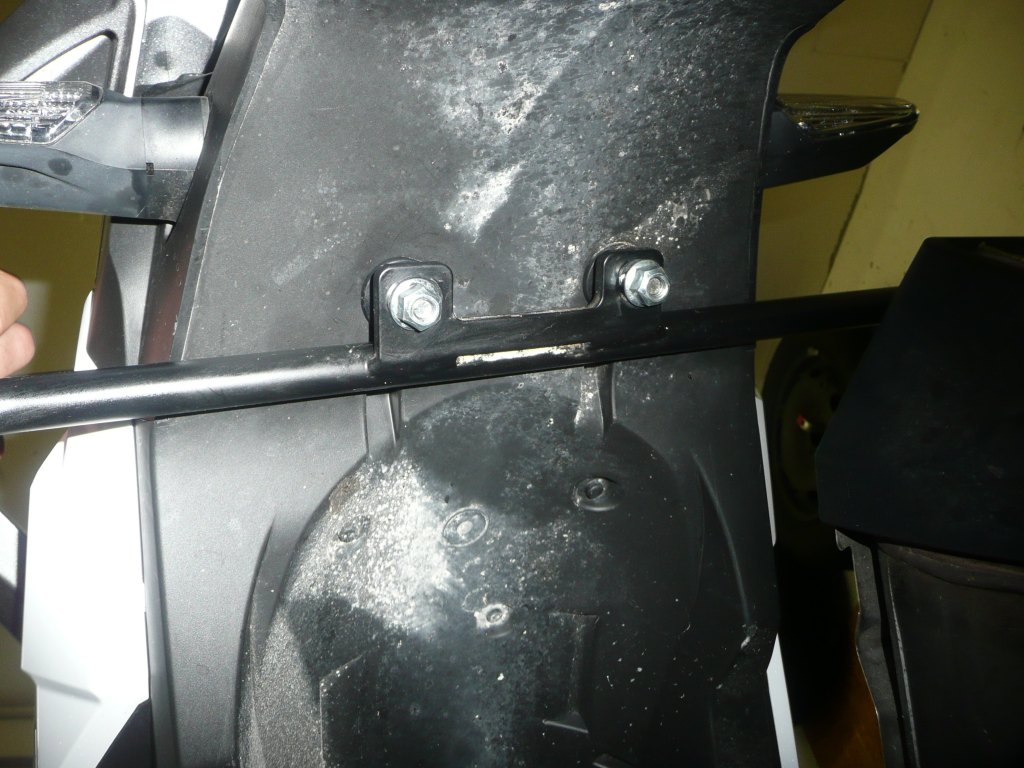

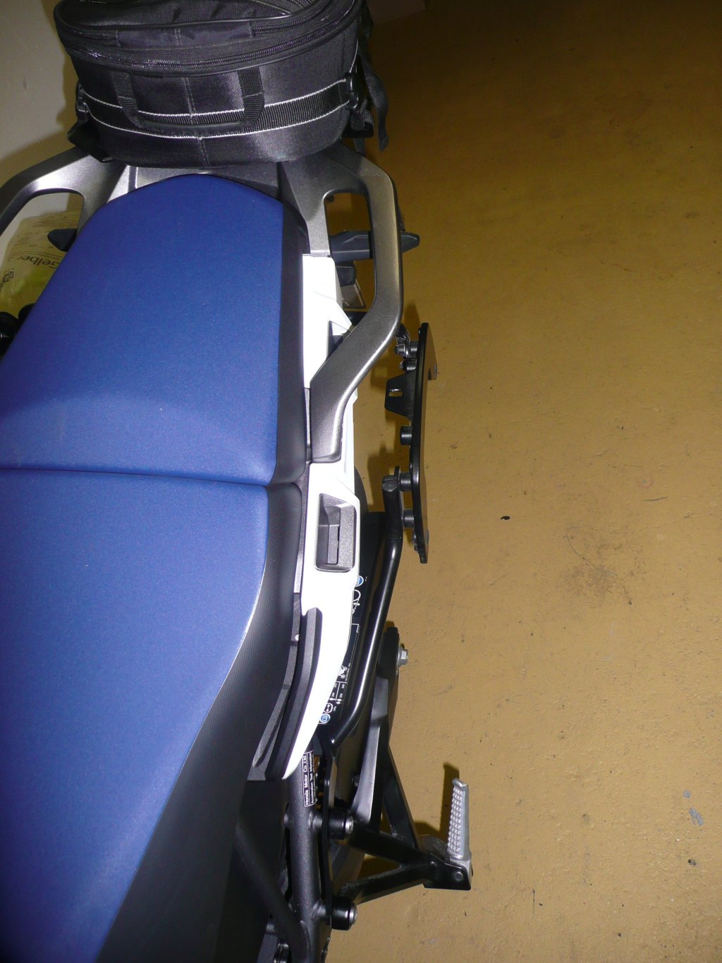

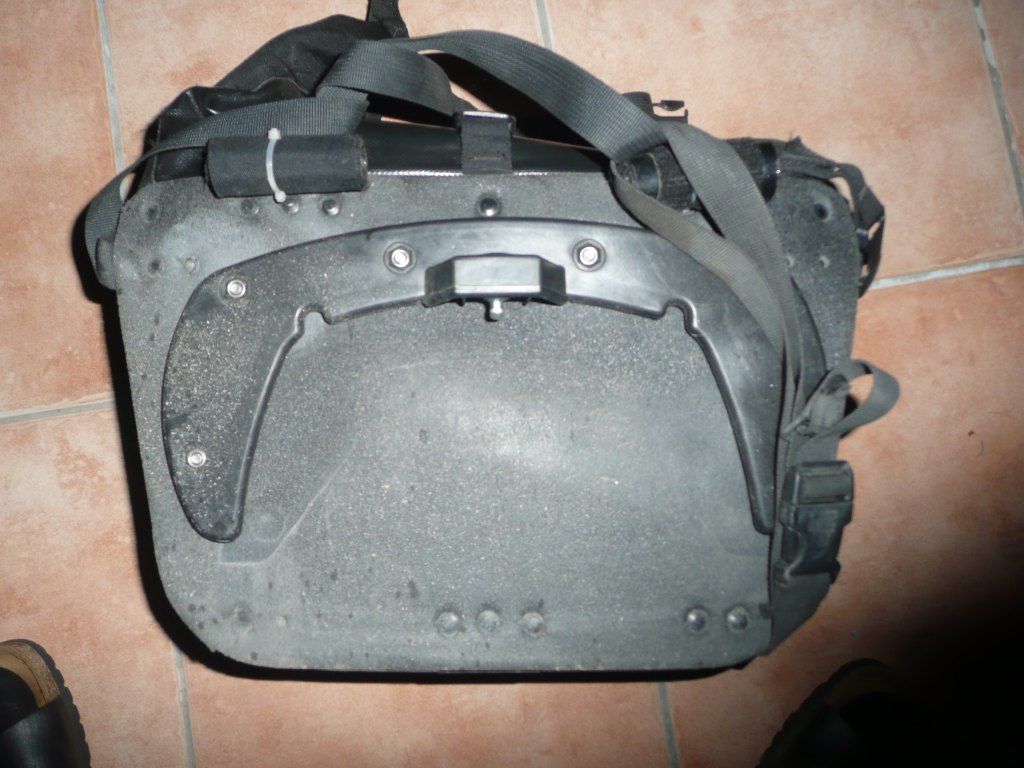

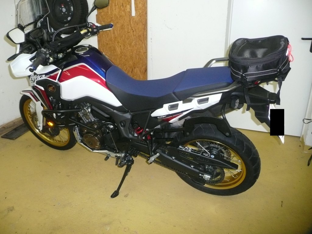

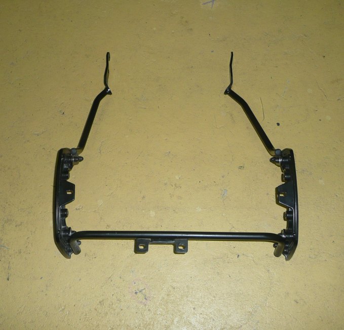

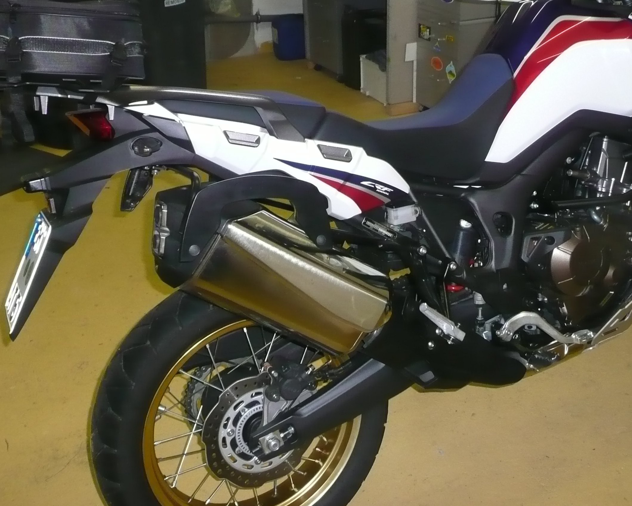

    hier auf Wunsch auch Bilder.
    Ich habe den Träger mal schnell montiert, das dauert gute 5 Minuten und demontiert. :)
    Ich habe mir auch noch die Adapter gekauft und meine Ortliebtaschen dran.
    Einzigst der Preis und daß man nur einen Schlüssel pro Seite bekommt (nicht gleichschliessend) ist unverschämt...aber man kennt den Preis vorher. [attachment=0]HB Träger6.jpg[/attachment][attachment=1]HB Träger5.jpg[/attachment][attachment=2]HB Träger4.jpg[/attachment][attachment=3]HB Träger3.jpg[/attachment][attachment=4]HB Träger2a.jpg[/attachment][attachment=5]HB Träger1.jpg[/attachment]
