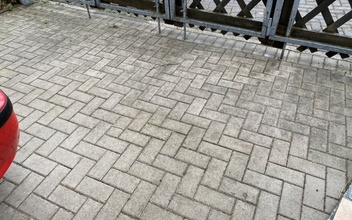

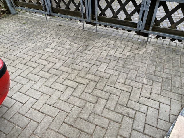

    Solche hier
    Die Fläche ist größtenteils von einem Carportdach überschattet, da wächst nix.
    Ein kleiner, etwas abschüssiger Teil vor dem Zaun ist mein Sorgenkind.
    Abfließen würde das Wasser also sowieso.
    Ich stell mir das so vor, dass ich Sand mit Mörtel mische, den einkehre und dann bewässere.
