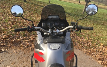

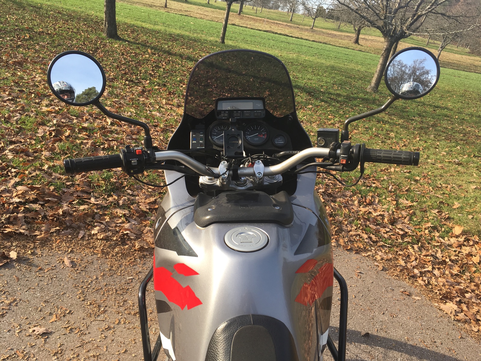

    Lenkertausch ist im Prinzip kein Hexenwerk. Leider haben viele Zubehörlenker in der Regel nur ein Materialgutachten und du muss eine Einzeleintragung beim TÜV machen. Das geht in der Regel auch ohne Probleme, wenn das von den Maßen her alles passt. Ich habe meine XRV damals auch mit einem Magura AX2 verschönert, sah einfach besser aus.
    Damals wollte ich unbedingt vom 22mm Lenker auf einen konifizierten wechseln. Da ist ja bei der CRF nicht nötig. Prüf mal, was Motea für Dokumente mitliefert.
