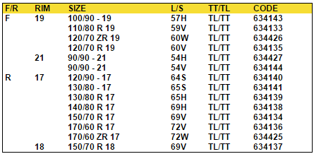

    Naja, meinem Verständnis nach musst Du Dich an an das halten, was im Schein steht. Und da steht zB. 150/70R18 70H. Und das bedeutet Radialreifen.. der Heidenau zB. aber ist ein 150/70B18.. also ein Diagonalreifen. Dh. Du musst eine Freigabe vom Hersteller dabei haben, oder Du bist illegal unterwegs, auch wenn die Größe stimmt.
  • #162

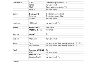

    Ich habe einmal versucht, alle hier im Thread genannten bzw. mir bekannten Reifen für den gemischten Einsatz auf der Straße und in moderatem Gelände auf die Herstellervorgaben (Reifengröße, Bauweise) zu überprüfen. Das Ergebnis habe ich in der beigefügten Tabelle zusammengefasst (ich kann allerdings nicht ausschließen, dass mir dabei Fehler passiert sind!).
    Gruß Norbert

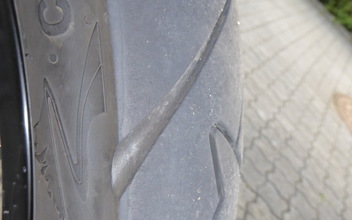

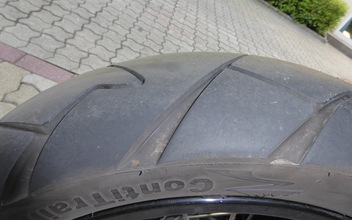

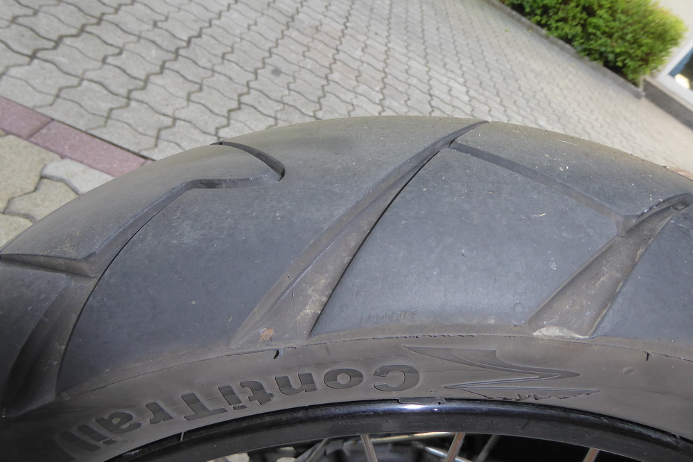

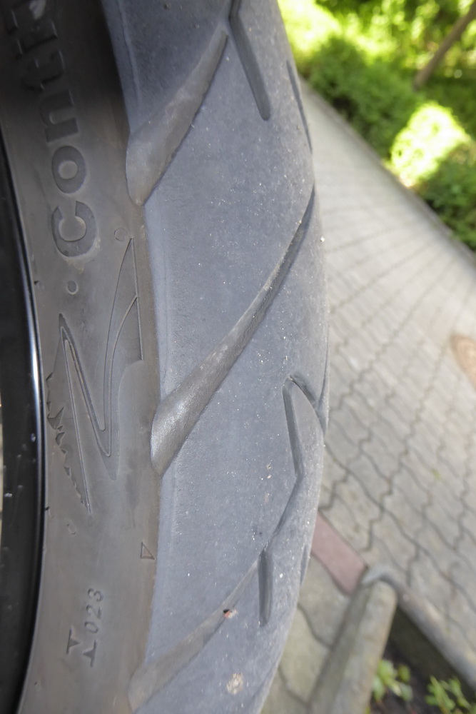

    Ich hatte den Conti ROAD Attack mal als ZR auf meiner Varadero (war ein Irrtum). Der Reifen war nahezu unfahrbar, weil ich ihn mit der Varadero eigentlich nie auf ordentlich Betriebstemperatur gebracht habe und mehr gerutscht als gefahren bin.
    Auf meiner 990er fahre ich den Trail Attack nur in ZR, weil ich ihn über KTM für 130,-/Satz! beziehen kann und er ja als Erstbereifung auf der 1190R aufgezogen wird.
    Mit der 990er hab ich trotz des Speedindex > 240 km/h keine Probleme und guten Grip.

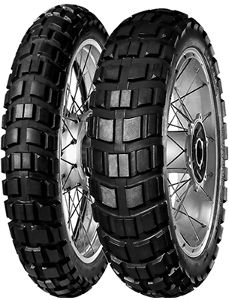

    MITAS E-07
  • #169
    Falls du den K60 meinst: Ja, hab ich selber "erfahren". Zumindest war nach 12tkm, davon viel AB und einiges an Schotter, noch einiges an Profil da.
    Danke für den Tipp.
    Den hatte ich auch schon mal kurzzeitig im Visier. Zur Langlebigkeit gibt es hier ein schönes Statement (vgl. mit K60 nicht übertragbar, da hier noch kein Mittelsteg)
    Fährt sich der E- 07 einigermaßen auf (nassem/kaltem) Asphalt?
    Oder verhält der sich da eher wie der TKC80? Dann würde ich ihn lieber nicht probieren wollen. Jedenfalls nicht im Norden Europas.
