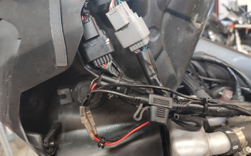

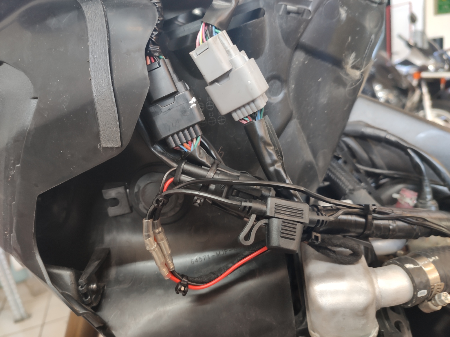

    Moin Christian,
    ich würde geschaltetes Plus nehmen.
    Da gäbe das dann 3 Anschluss-Möglichkeiten:
    - am 4 poligen Stecker hinter der Maske vorn ( normalerweise zum Anschluss der NSW gedacht)
    - am 2poligen hinter der linken Verkleidung ( normalerweise für den Anschluss der KFZ Dose gedacht )
    - am 6 poligen unter der Sitzbank ( normalerweise für den Anschluss der Alarmanlage gedacht )
    Ich hatte meine Oxford-Griffe zuerst auch einfach direkt an der Batterie.
    Die automatische Abschaltung funktioniert gut.
    Bei der großen 24tsder Inspektion hat mein Schrauber dann die Heizgriffe zusammen mit einer Steckdose an das Schaltplus links hinter der Verkleidung angeklemmt.

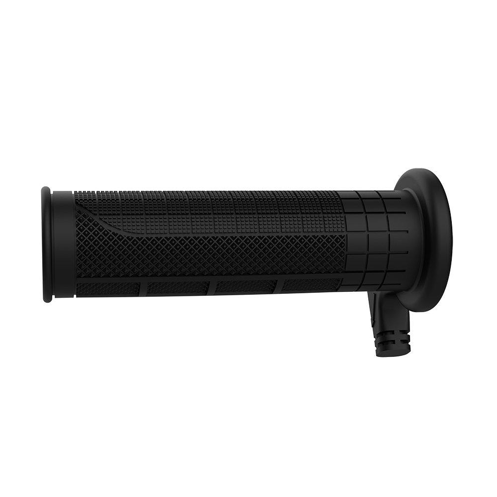

    Ich fahre eine SD04 Bj 2016 und überlege ebenfalls Oxford Heizgriffe nachzurüsten. Bin verwirrt, welche Länge die Beste ist?
    Welche Länge habt ihr gekauft?
    Vielen Dank! :wboy:
    Honda Africa Twin
    SD04 Baujahr 2016
    Tri-Color
    Algorithmusinc - Das haengt sicherlich auch von der Groesse Deiner Haende ab. Bei Handschuhgroesse 12 sind mir die normalen zu kurz. Daher fahre ich nur noch die laengere Adventure-Variante - das klappte auch an der SD04. Laut Bedienungsanleitung kann man notfalls am Ende auch das glatte Stueck abschneiden, wenn der Platz fehlt.
    Gruss,
    Pip
    Vielen Dank. Ich kann momentan die Grifflänge nicht nachmessen. Hatte nur Sorge, wenn ich die Adventure bestelle, dass diese dann (trotz der Möglichkeit des Kürzens) zu lang für den Original AT Lenker sind.
    Grüße,
    René
    Honda Africa Twin
    SD04 Baujahr 2016
    Tri-Color
    Ich hatte auch erst die Adventure bestellt, dann aber doch abgeschnitten da sie mir zu weit über den Lenker gingen.
    Würde bei Handschuhgröße 9-10 die normalen nehmen.
