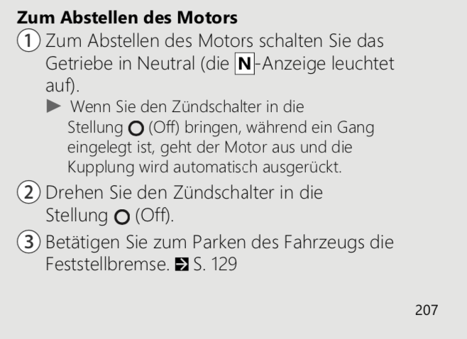

    Ich wurde bei der Übergabe darauf hingewiesen, immer vor dem abstellen auf N zu stellen und nicht über den Seitenständer und den Killschalter abzustellen.
    Mit dem Killschalter den Motor abzustellen, ist kein Problem.
    Wenn der Motor schon aus ist, kannst du doch auch nur die Zündung einschalten, um Einstellungen zu tätigen…
    :atblack:

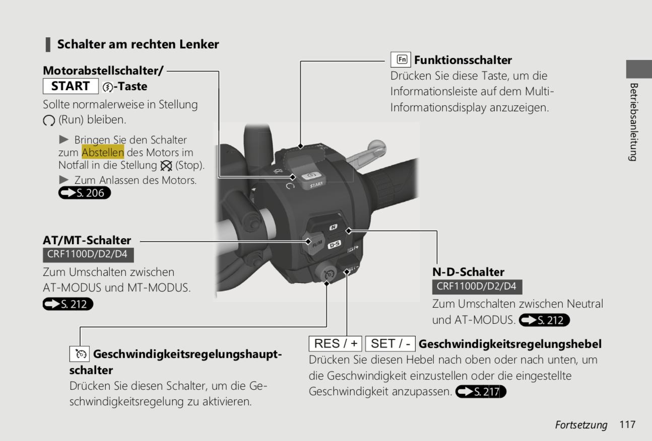

    Siehe Bedienungsanleitung. Dort wird es doch auch so beschrieben.

    Mit Killschalter auf "OFF" ist keine Problem wenn danach die Zündung mit dem Zündschlüssel vor einem Neustart ebenfalls aus und eingeschaltet wird
    Mit dem Killschalter auf OFF und dann nur auf "Start" drücken... dann werden Sensoren nicht neu initialisiert und können deswegen fehlerhaft arbeiten (z.B. Leerlaufsteller - oder die Doppelfunktion des MAP Sensors)

    Vom MAP werden zwei Druckwerte erfasst, aber nur nach Neustart des Systems
    Killschalter auf OFF und dann Zündschlüssel auf OFF ist ok, da kpl. Neustart
    Killschalter auf OFF und dann wieder auf ON kann Fehler im Motorlauf erzeugen
    Also einfach machen was im Handbuch steht und den Killschalter als das sehen was er ist - ein Notausschalter
