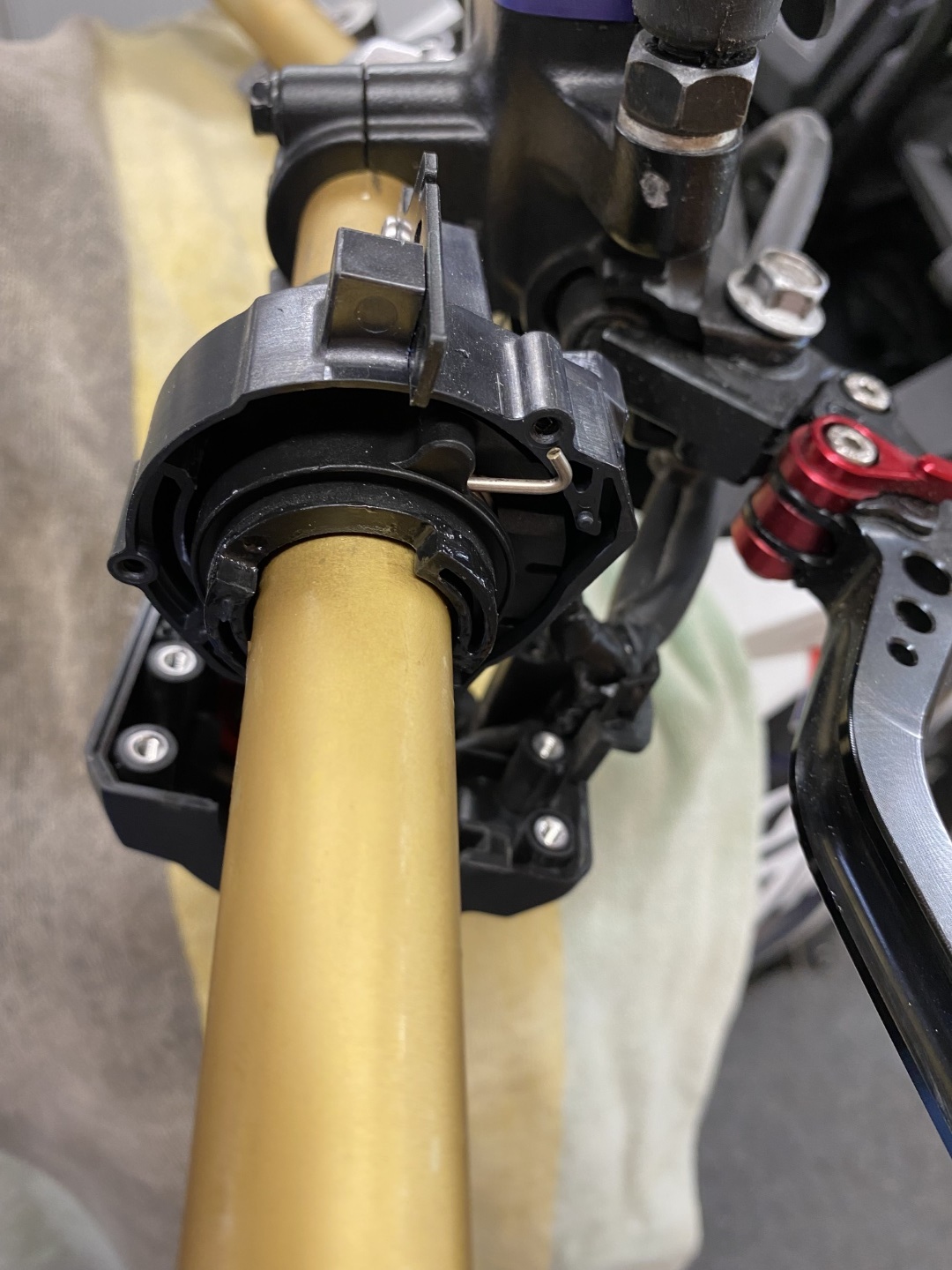

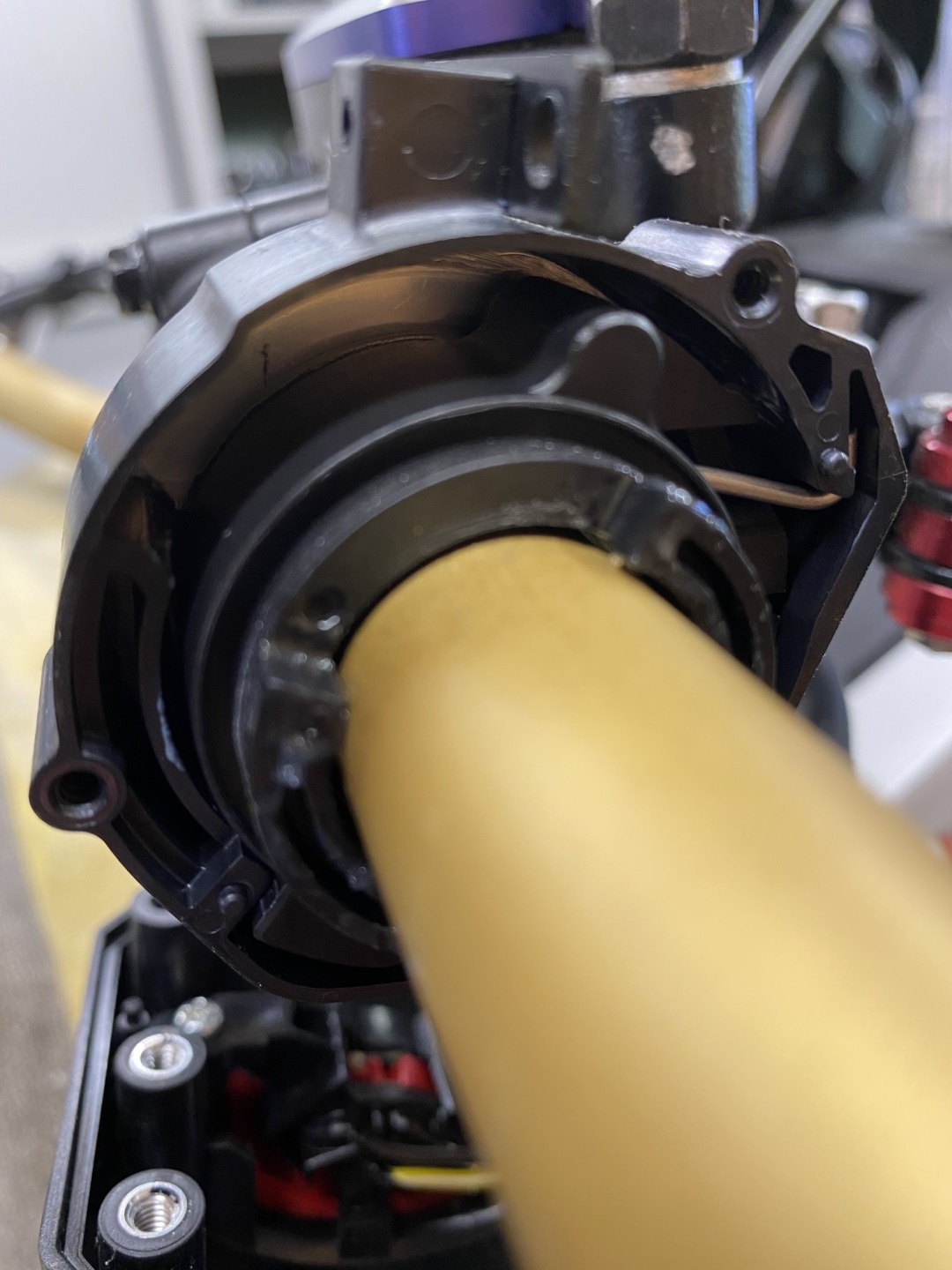

    Gibt es bei der SD06 mit RBW eine Möglichkeit, die Gasdrehgrifffederkräfte zu reduzieren? Sobald ich einige KM die Gashand konstant halte, verkrampft sich mein Handgelenk und ich kriege Schmerzen. Die benötigten Handkräfte um den Drehgriff in konstanter Stellung zu halten, sind wesentlich höher als bei der KTM, bei der kenne ich dieses Problem überhaupt nicht und auch bei keinem bisherigen Motorrad (ich hatte sehr viele) auf den bisherigen 100'000enden von KM. Auch die SD04 benötigte nicht so viel Handkraft.

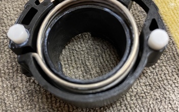

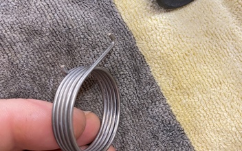

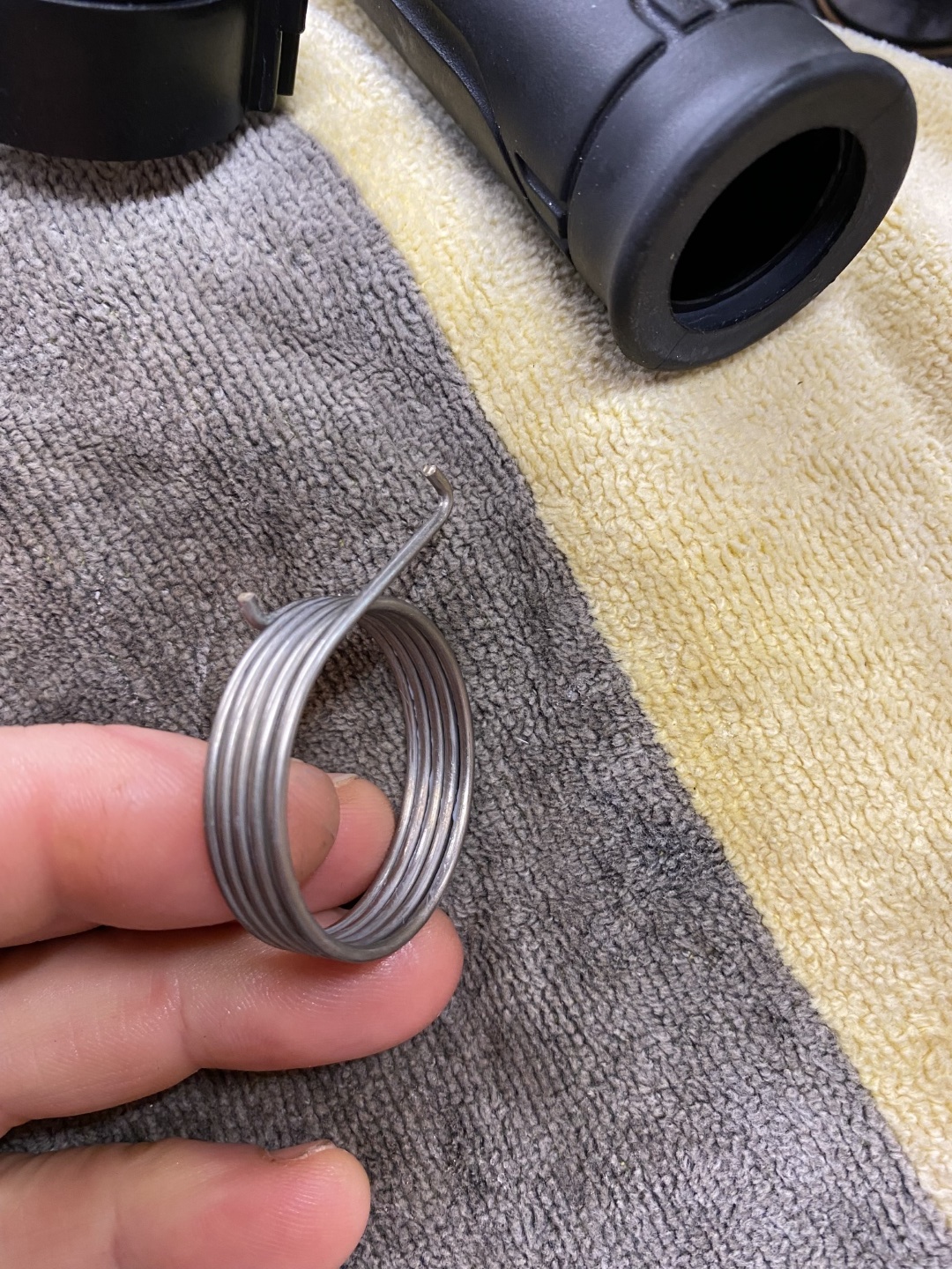

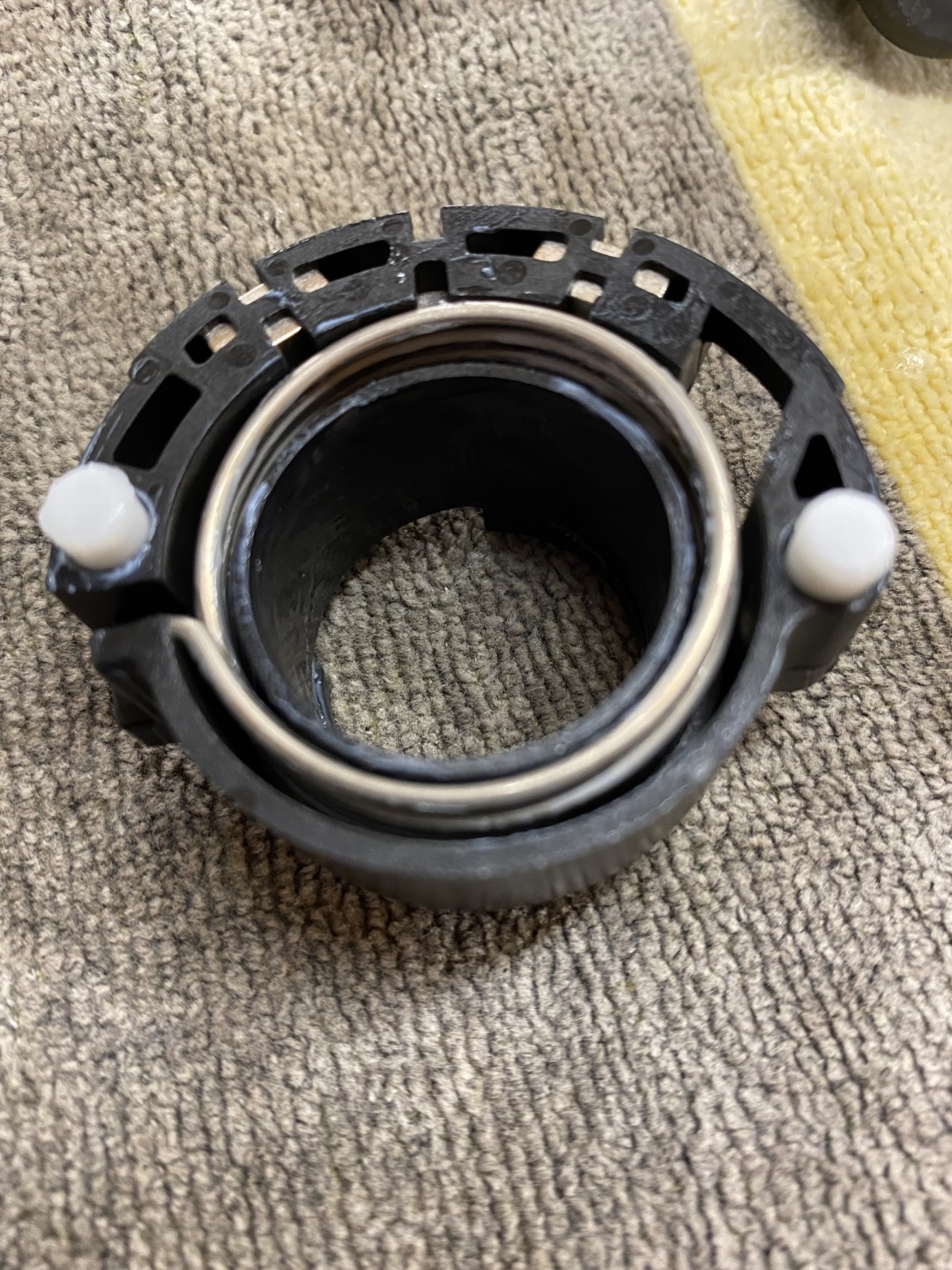

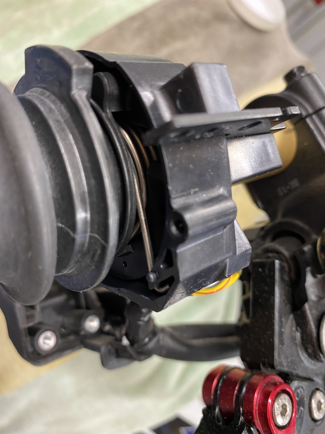

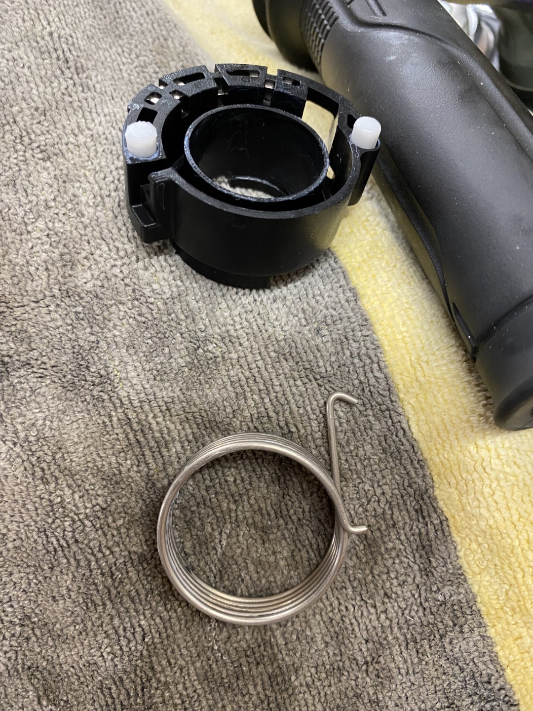

    Ich möchte nun gerne die Rückstellfeder modifizieren.

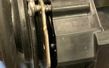

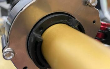

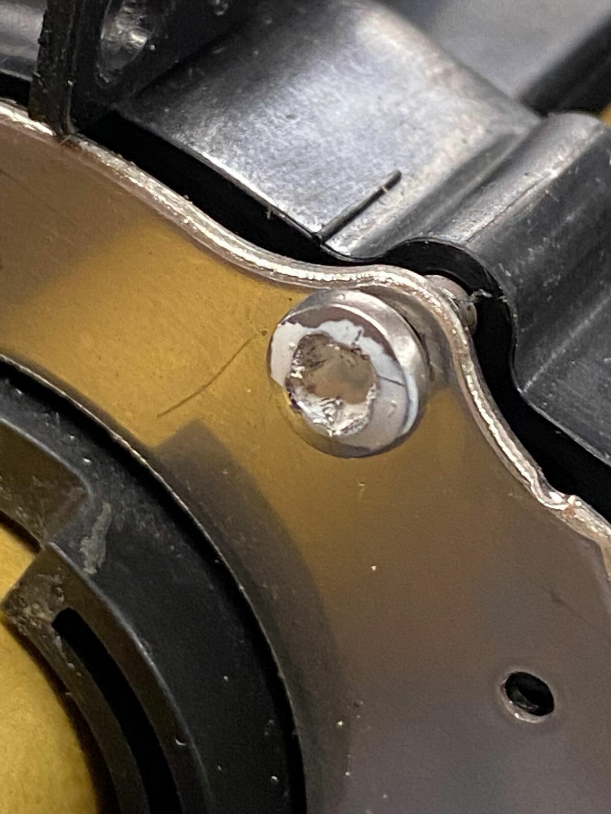

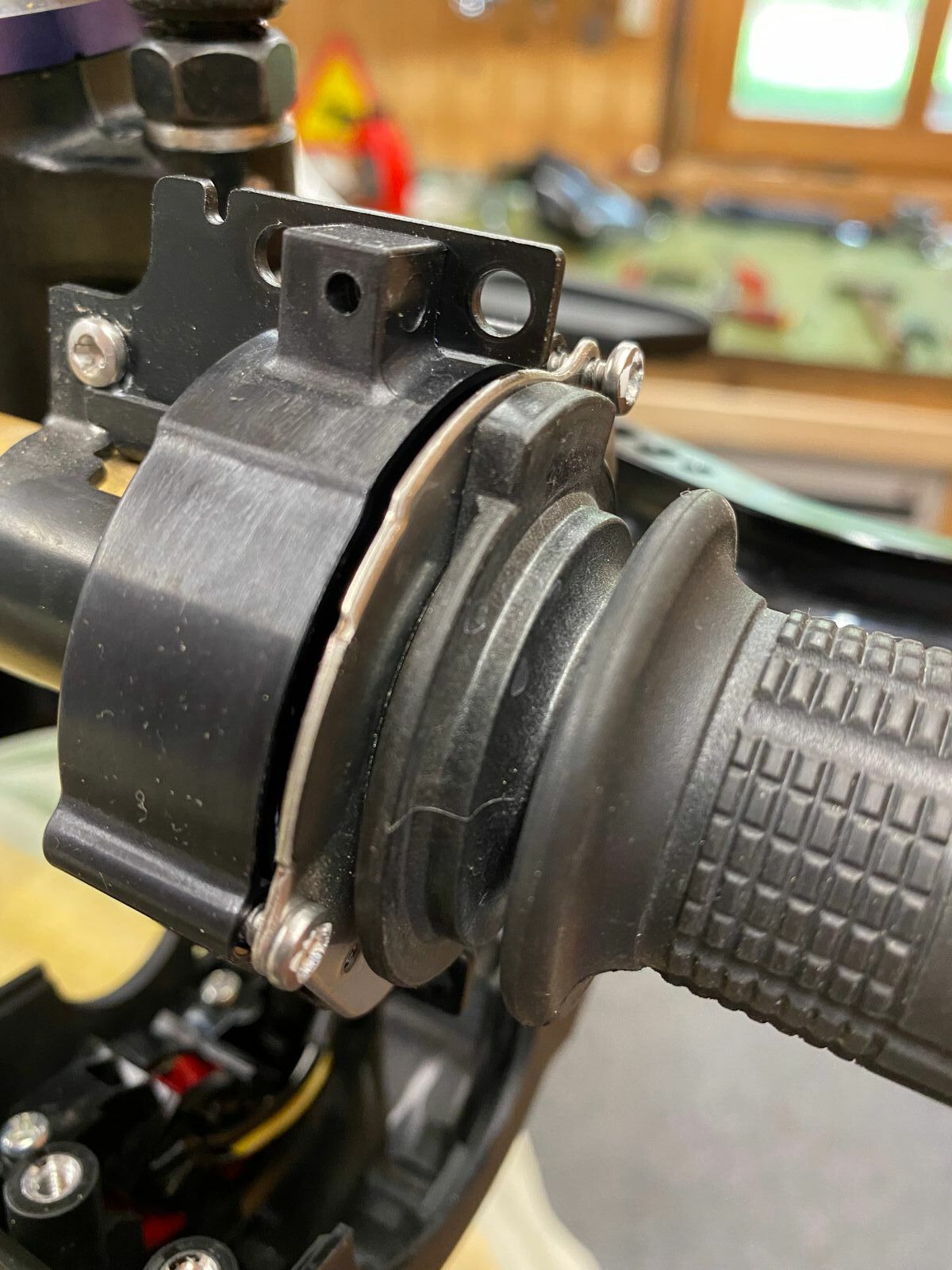

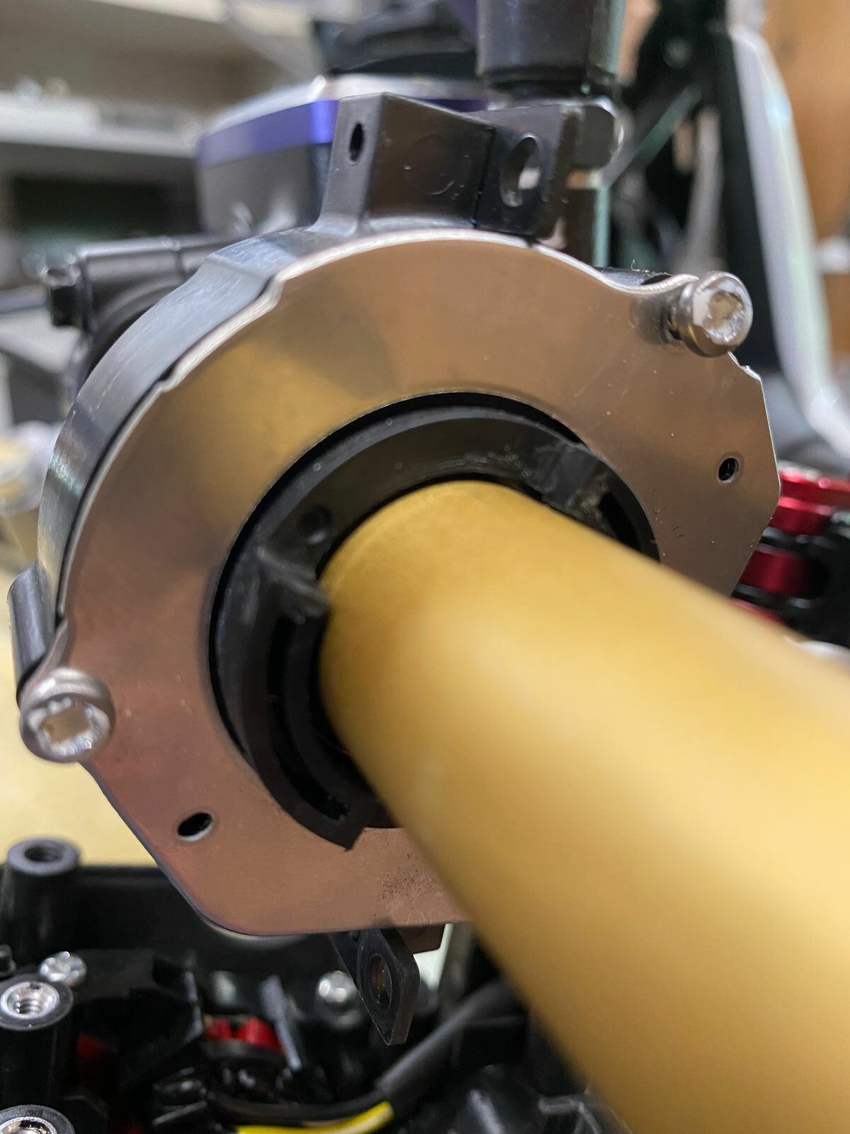

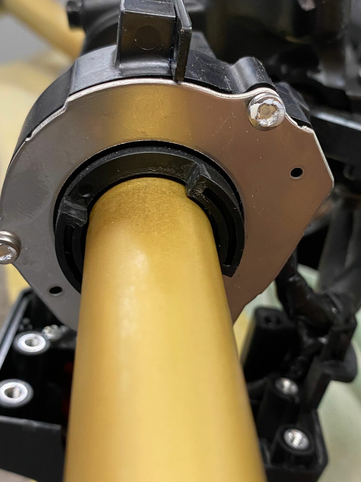

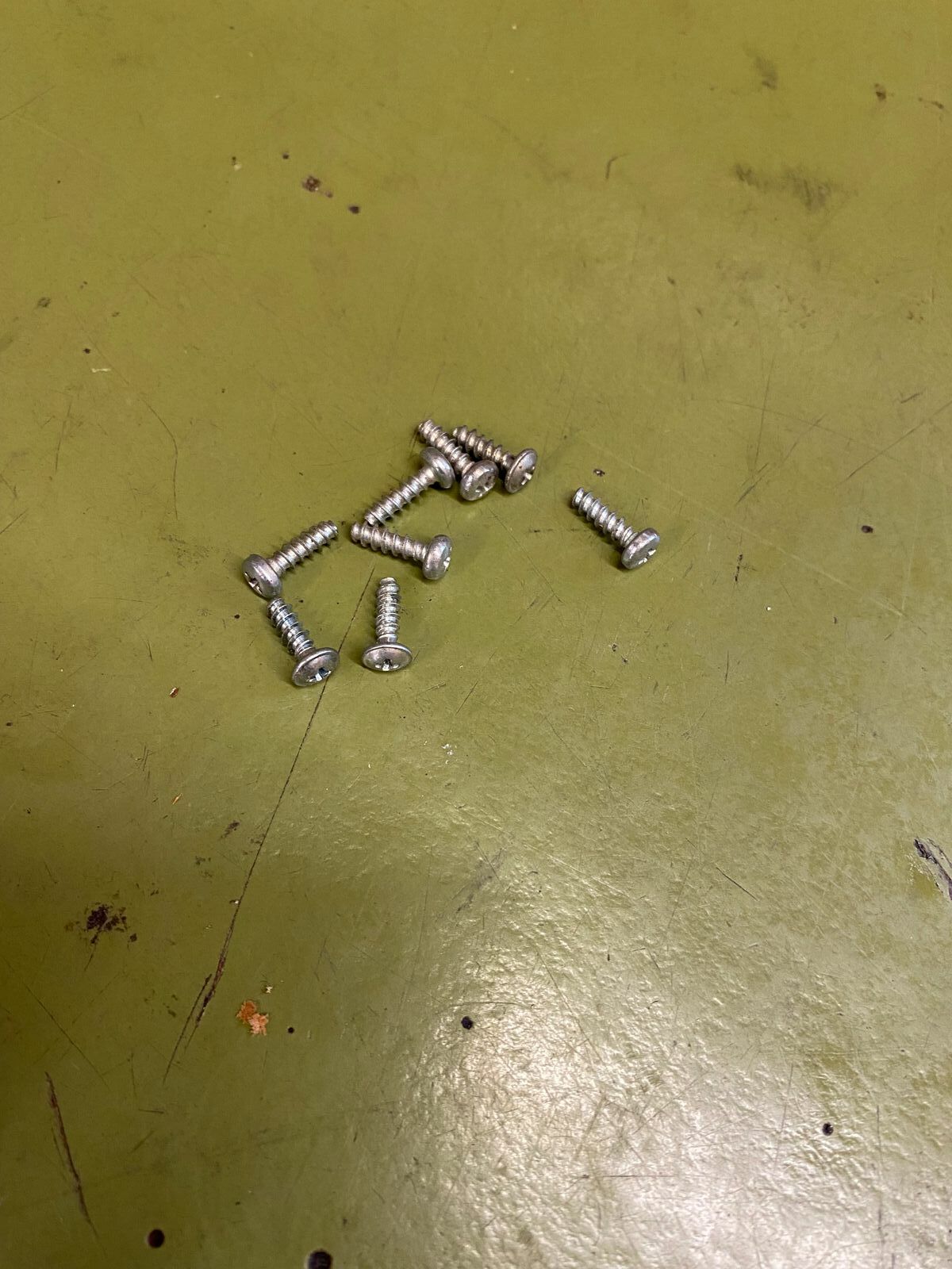

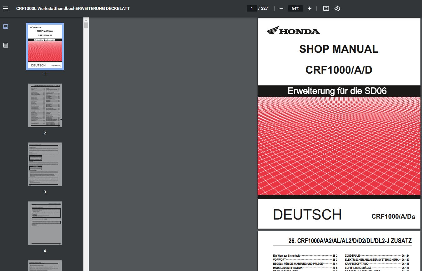

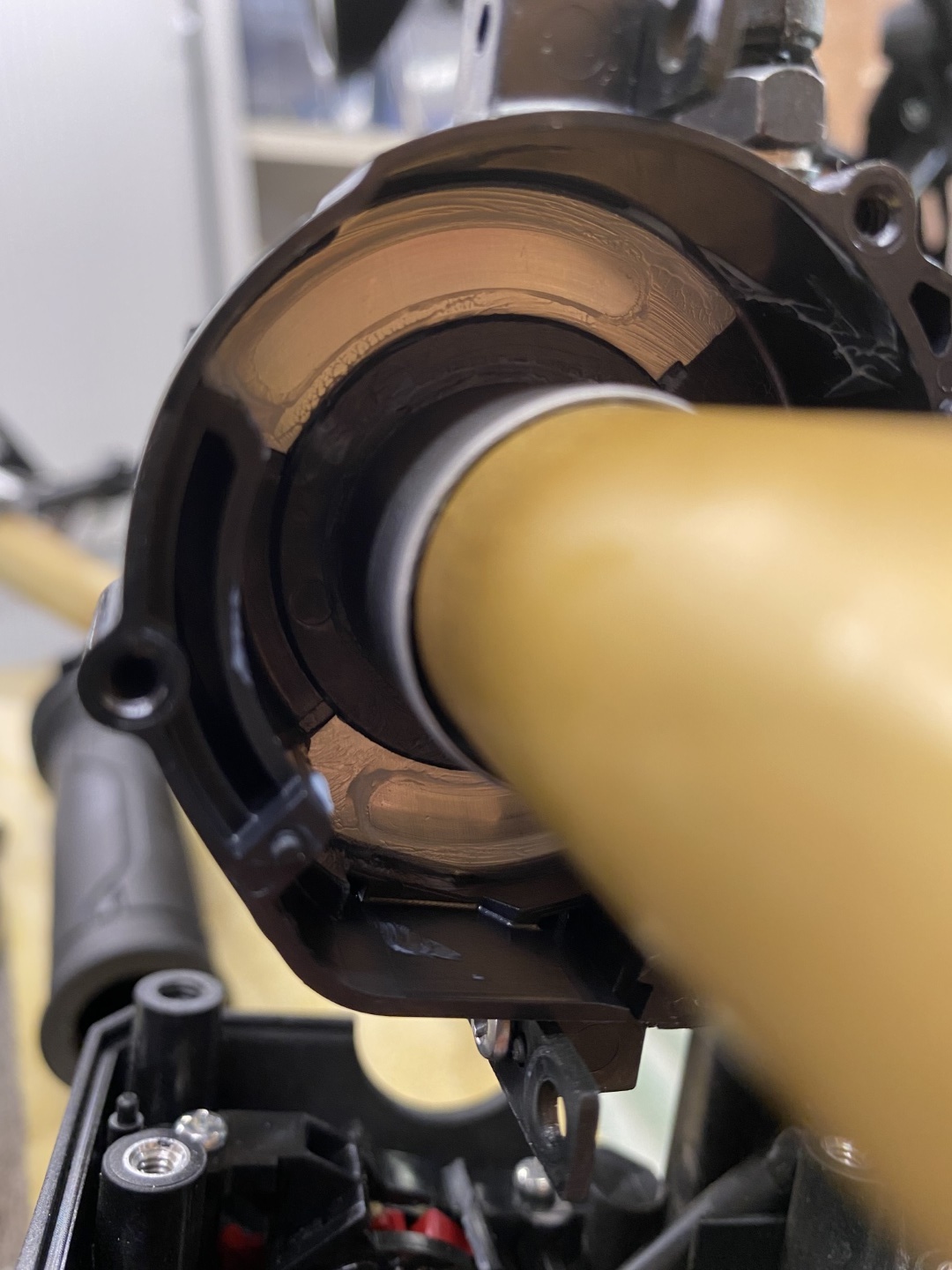

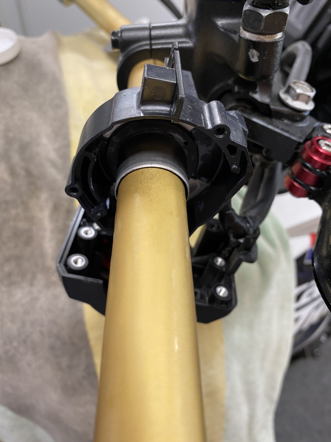

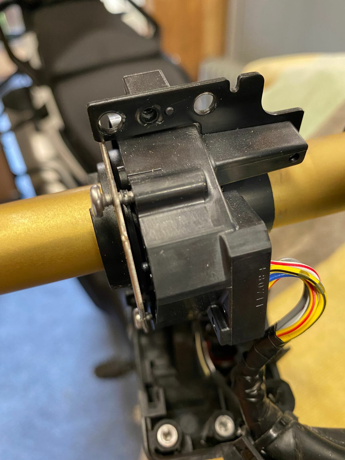

    Ich habe die Schaltereinheit soweit zerlegt, dass ich die Platte mit der Feder drin wegnehmen könnte, getraue mich aber nicht so recht diese abzuziehen, da Honda eindeutig und zu 100% möchte, dass man das nicht tut: es sind Spezialschrauben drin, die man (eigentlich) nicht lösen kann und das WHB äussert sich auch nicht zur Zerlegung der Schaltereinheit. Ich habe bedenken, dass mir die Feder inkl. Sensoren beim wegziehen um die Ohren fliegen und ich dies dann nicht mehr gebacken kriege. Deswegen eine neue Schaltereinheit mit dem bestehenden Problem zu kaufen habe ich keine Lust:
    Ersatzschrauben sind nicht das Problem:

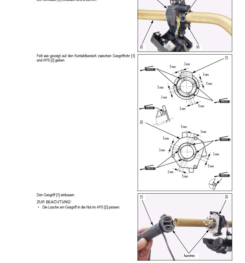

    Btw: entgegen den Angaben im WHB ist der Gasgriff an keiner Stelle gefettet.

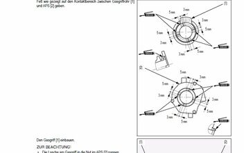

    Ob das schwierig ist den hinterher wieder richtig zu kalibrieren , wenn man ihn erstmal auseinander hatte :/ :/ :/

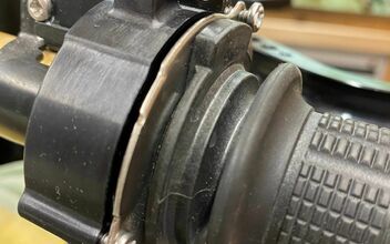

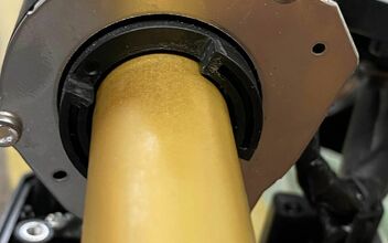

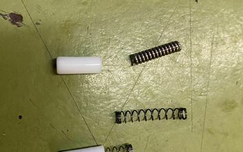

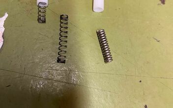

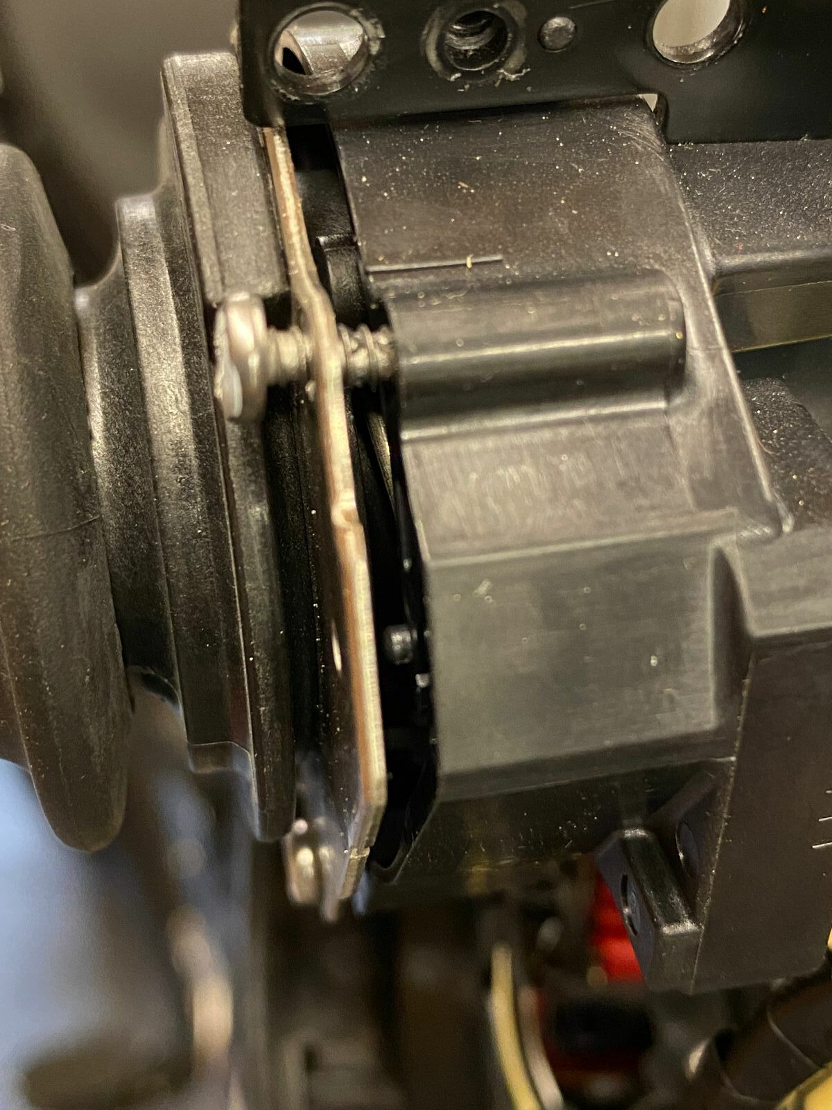

    Ich konnte es ja nun nicht lassen.. und es ist so, dass weder irgendwas durch die Luft fliegt noch ein Sensorproblem nach dem Zusammenbau vorliegt. Jedoch lässt sich an der Mechanik nichts ändern, so hab ich das unverändert wieder zusammengebaut.
    Die Verarbeitung des Gasgriffschalters ist Hondalike 1a.

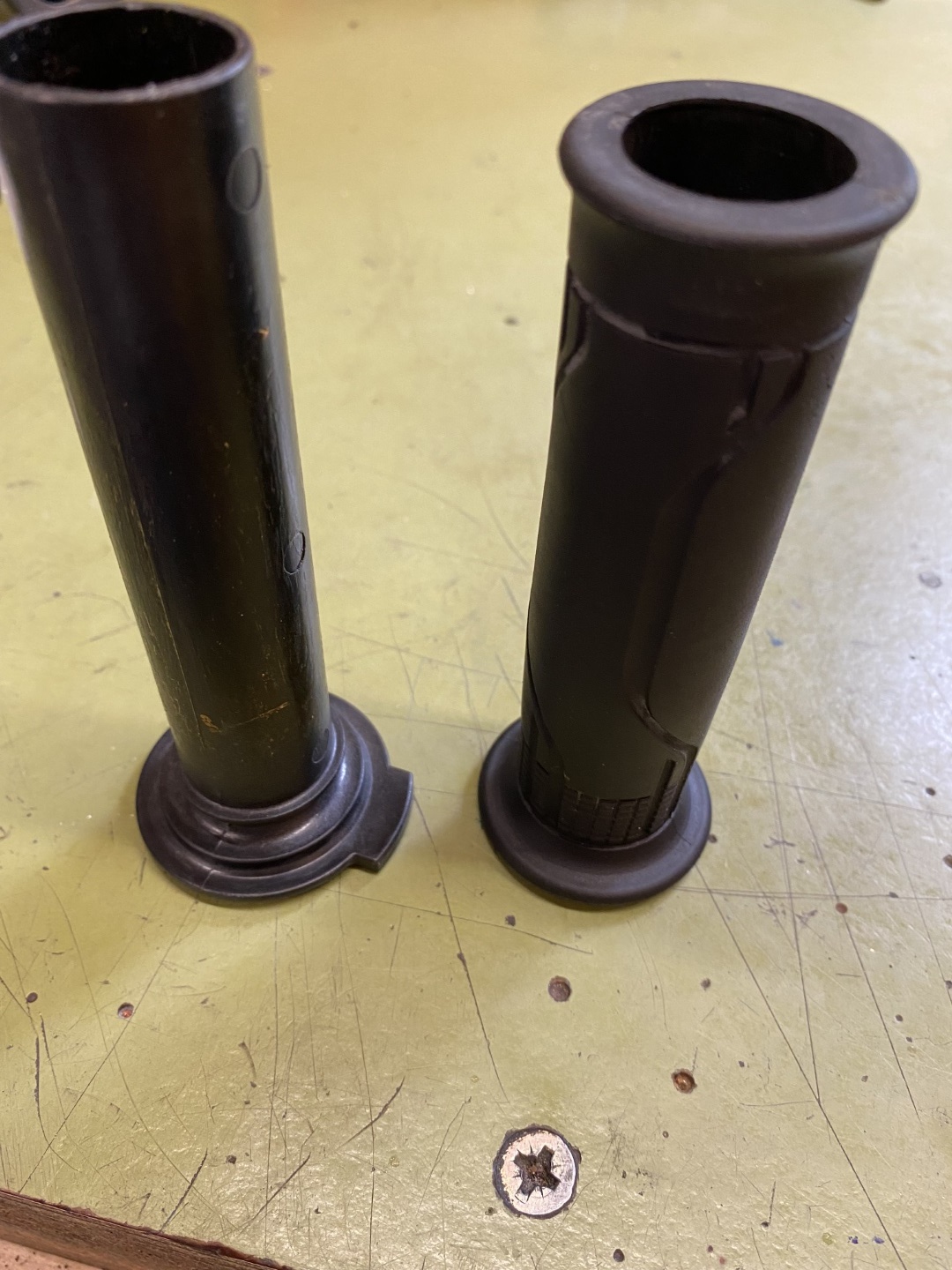

    Ich hatte jedoch noch einen "alten neuen" Heizgriffgummi rechts rumliegen, den ich nun montiert habe. Ist etwas dicker als der originale Gasgriffgummi.

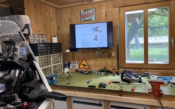

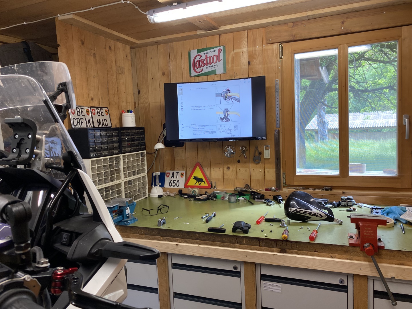

    Wozu so ein 32" Monitor gut ist :)
    Der Druckluft-Trick (nennt sich heute Lifehack ;) ) zur problemlosen Griffgummidemontage:
