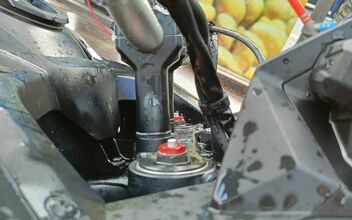

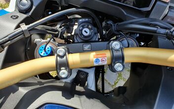

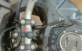

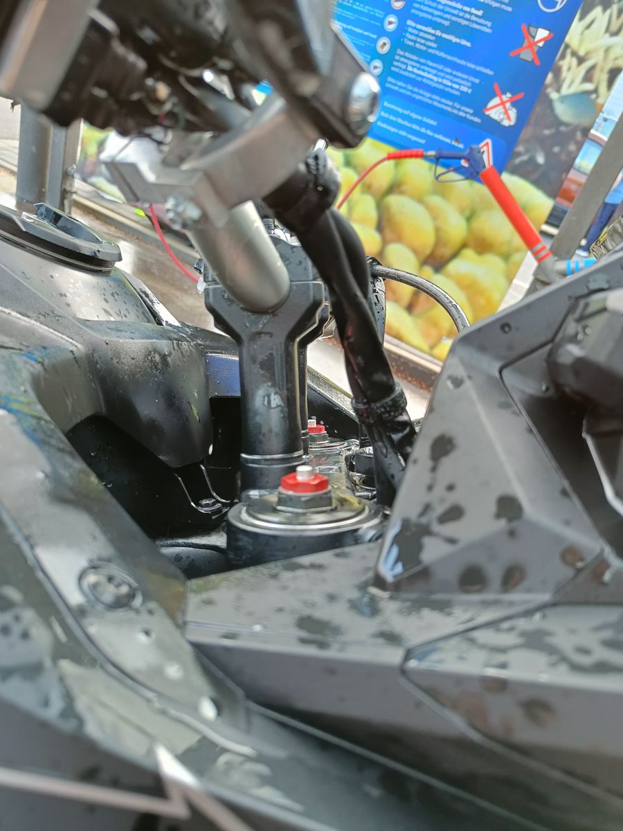

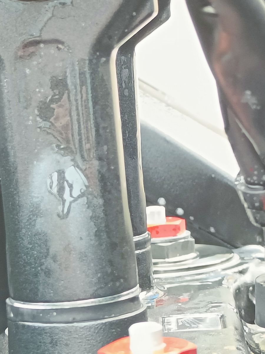

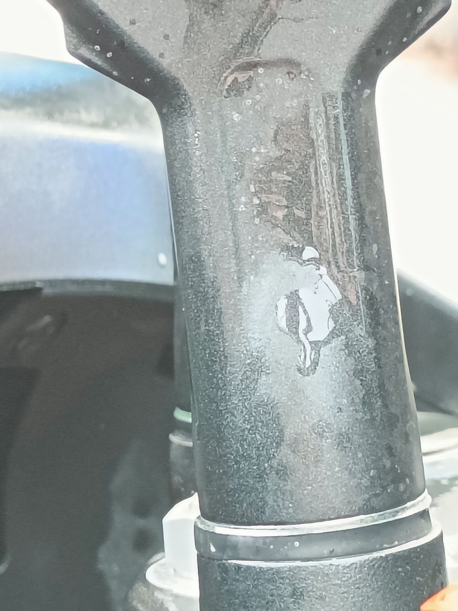

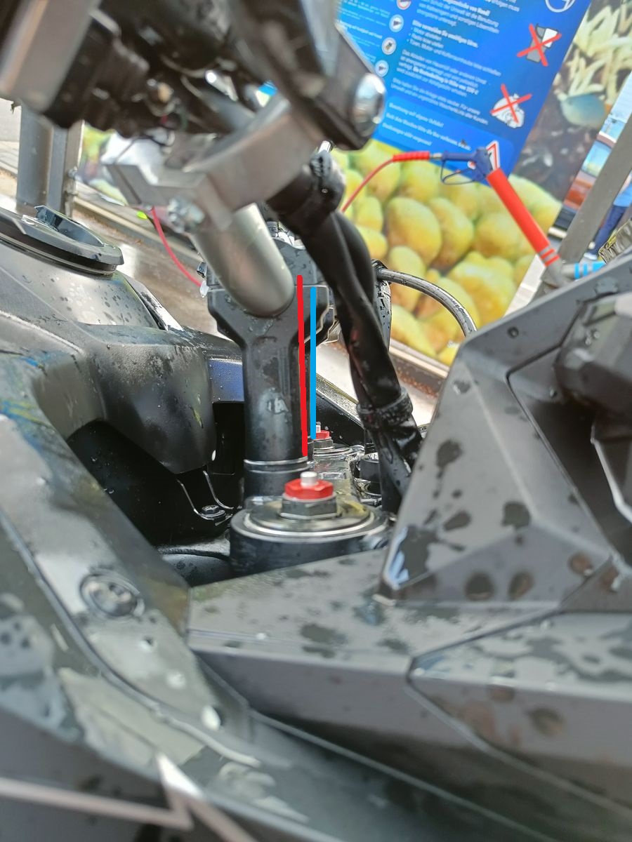

    Ich habe Mal ein paar Bilder angehängt. Die Detailaufnahmen zeigen die Lenker Aufhänger, bei der sie rechte Seite leicht zum Fahrer gebogen scheint.

    Die beiden Riser stehen nicht in der Flucht
    Vorderrad mit der linken Seite an z.B. an eine Hausmauer und stark nach links einschlagen bis die beiden Riser wieder in der Flucht stehen

    Das war bei mir auch mal nach nem Rutscher. Links dichter zum Fahrer verzogen. Unten die Schraube kurz lösen war wohl die Lösung der Werkstatt. Wurde hier ja bereits gut beschrieben.

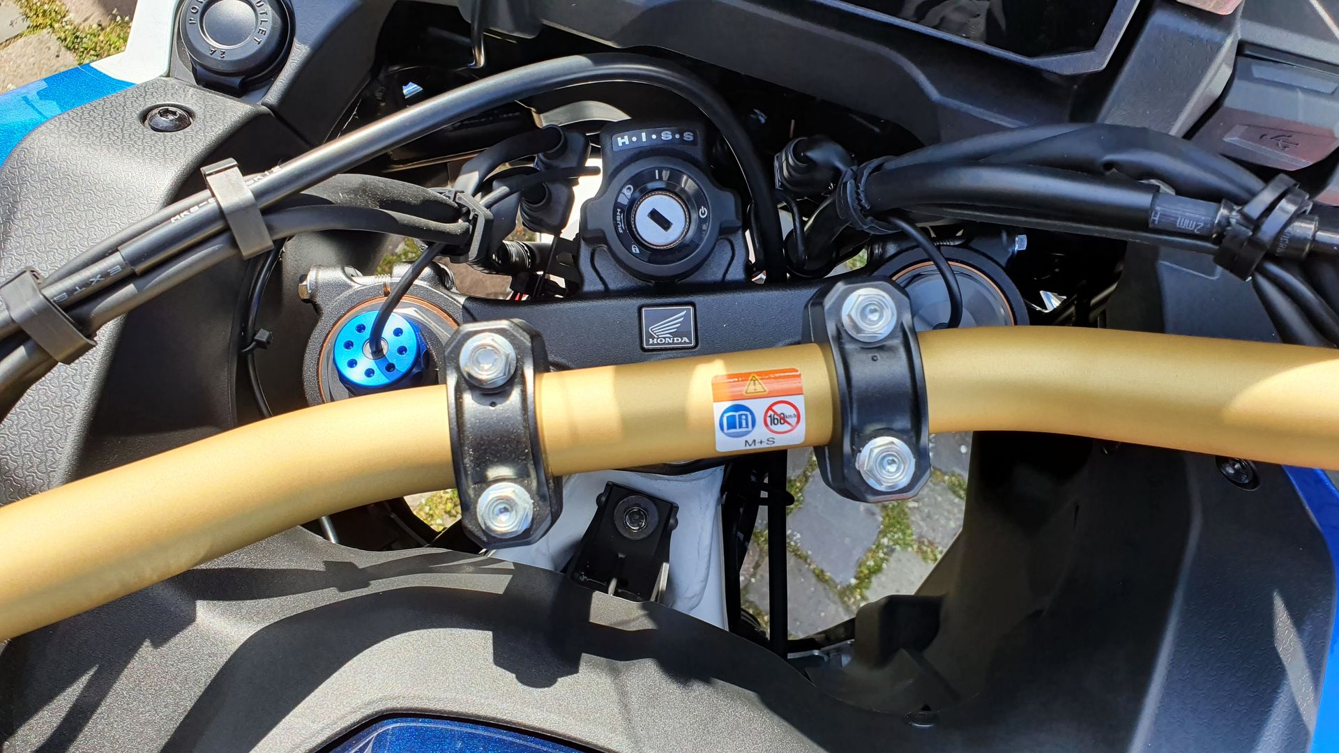

    Nochmal: einfach nur eine der beiden oberen Lenkerklemmungen lösen, der Lenker geht fast von allein in seine Position, festziehen und fertig. Die unteren Muttern der Aufnahme haben damit nichts zu tun!!! Um dieses Problem endgültig zu lösen: Hab die Gummilagerung eliminiert durch beilegen von Aluscheiben (hab ich in einem früheren Thema schon mal beschrieben)
