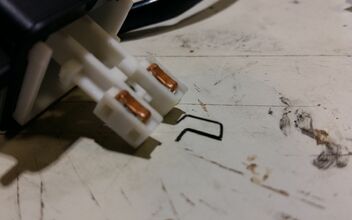

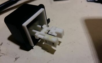

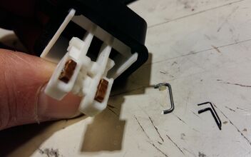

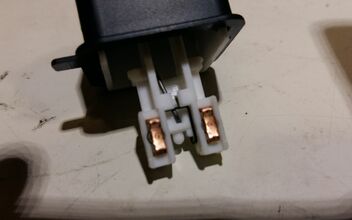

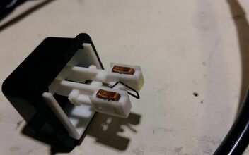

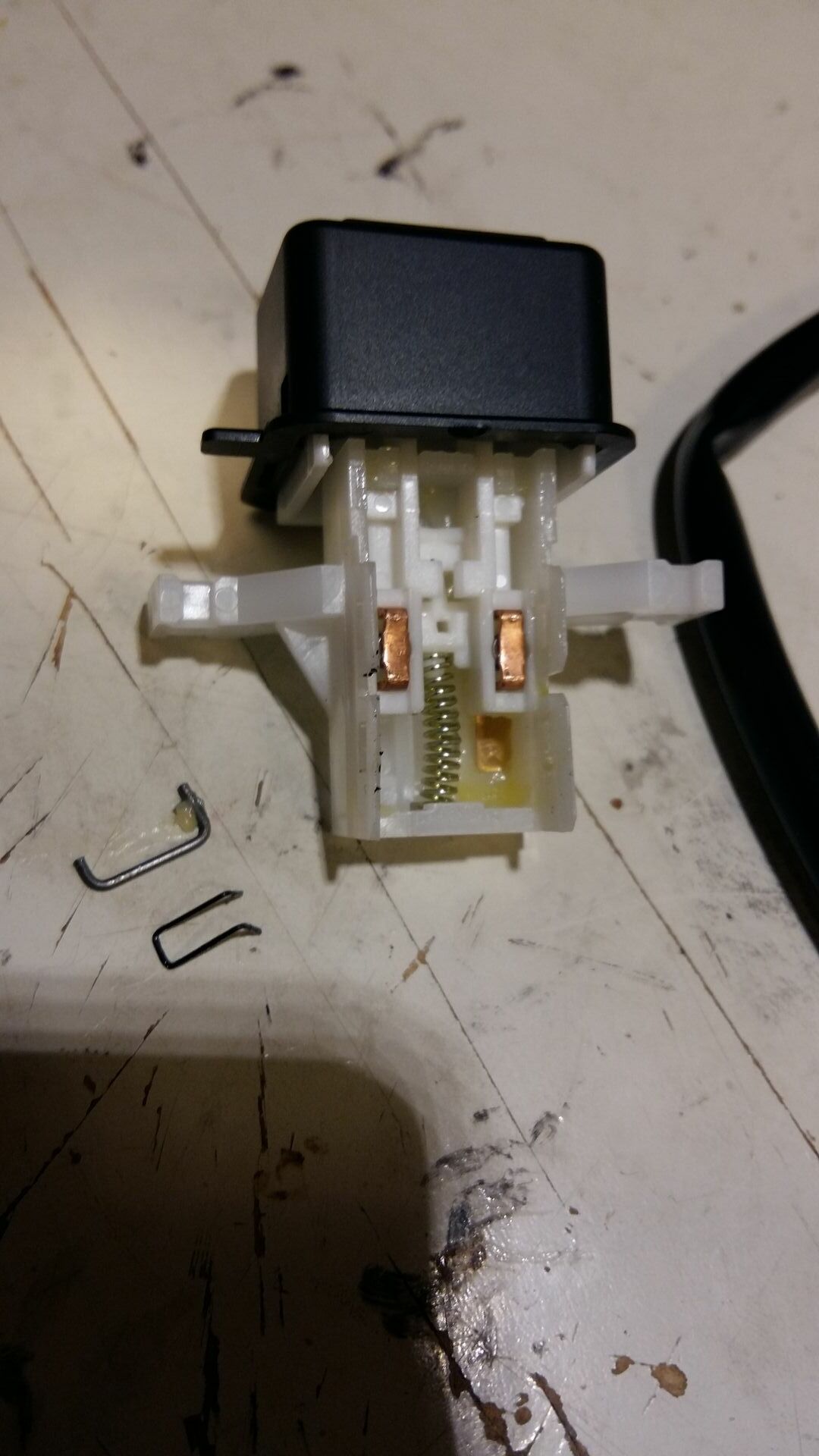

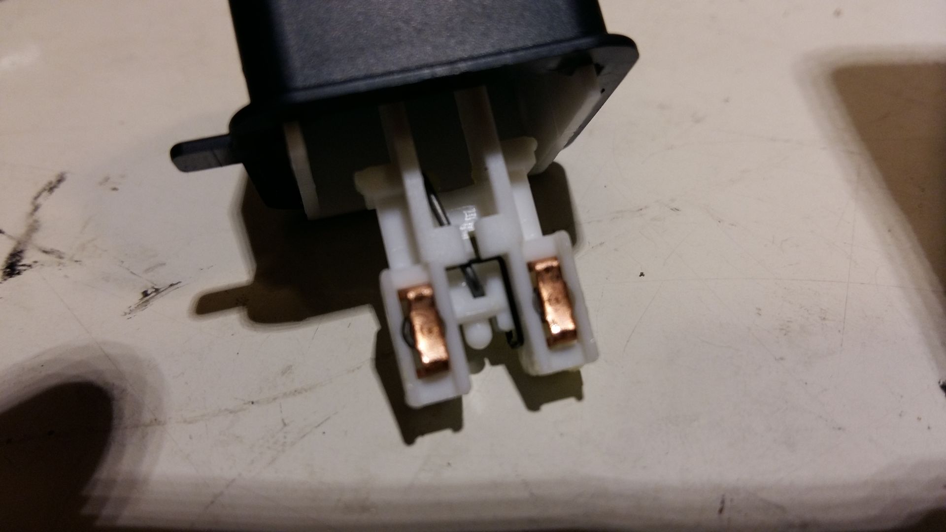

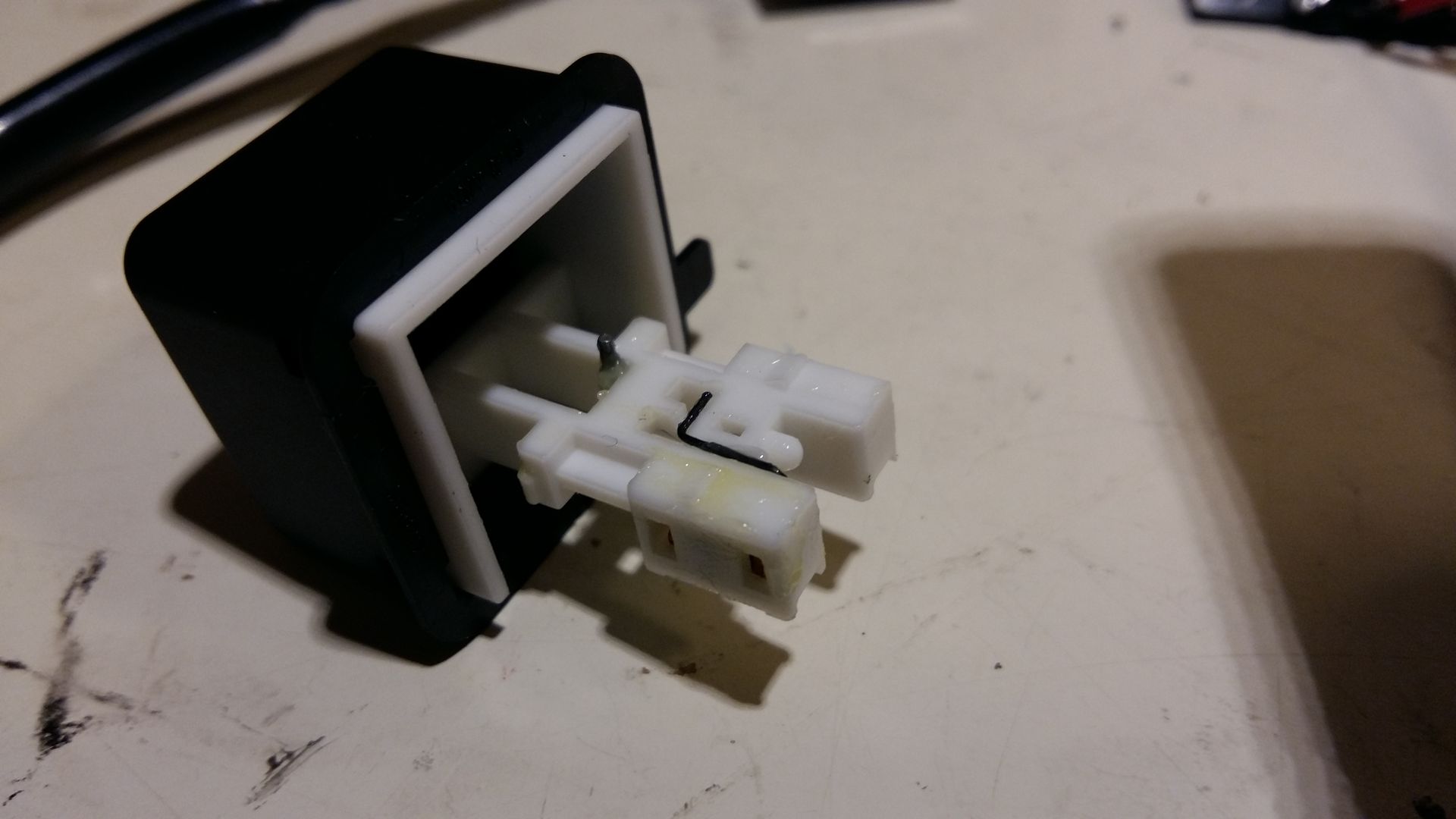

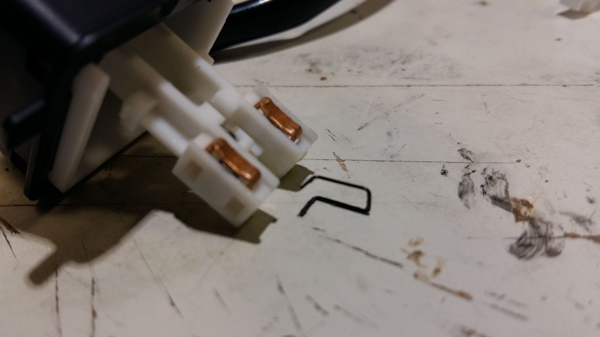

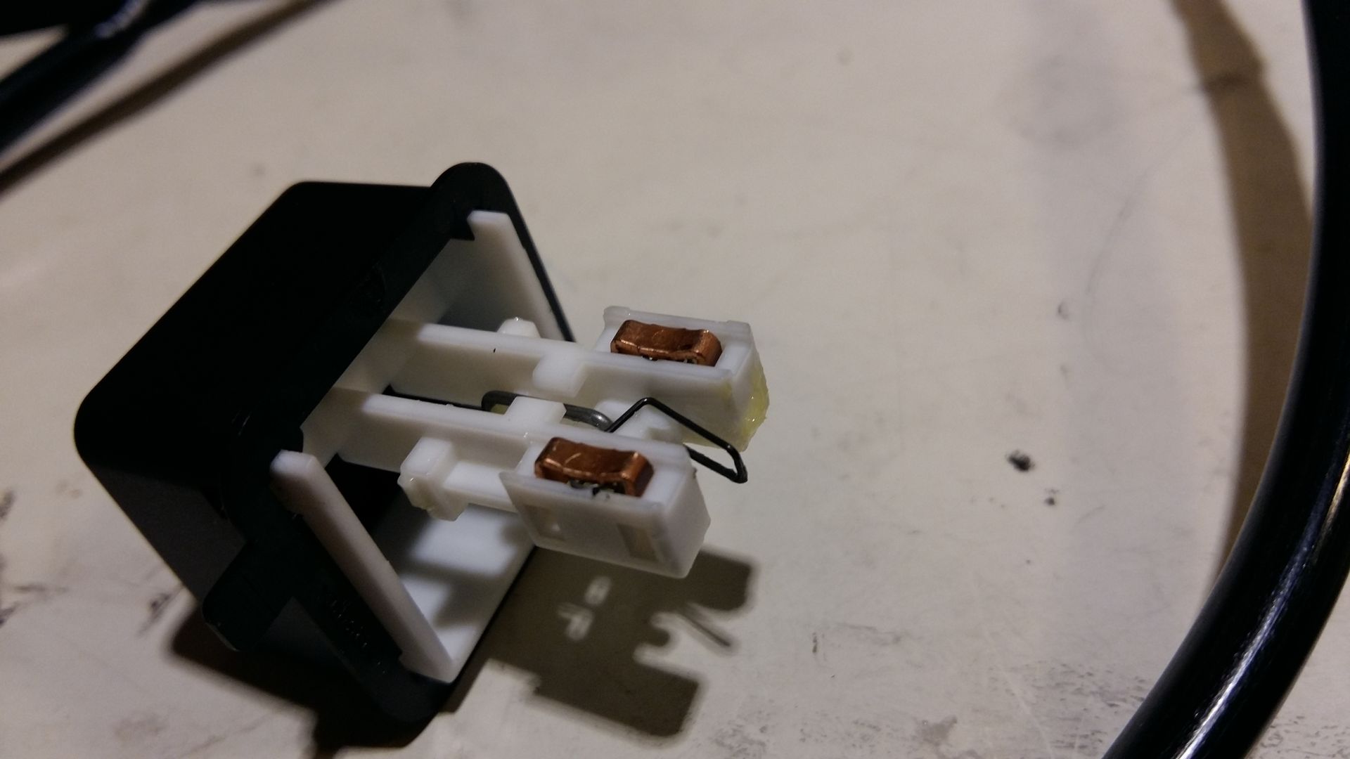

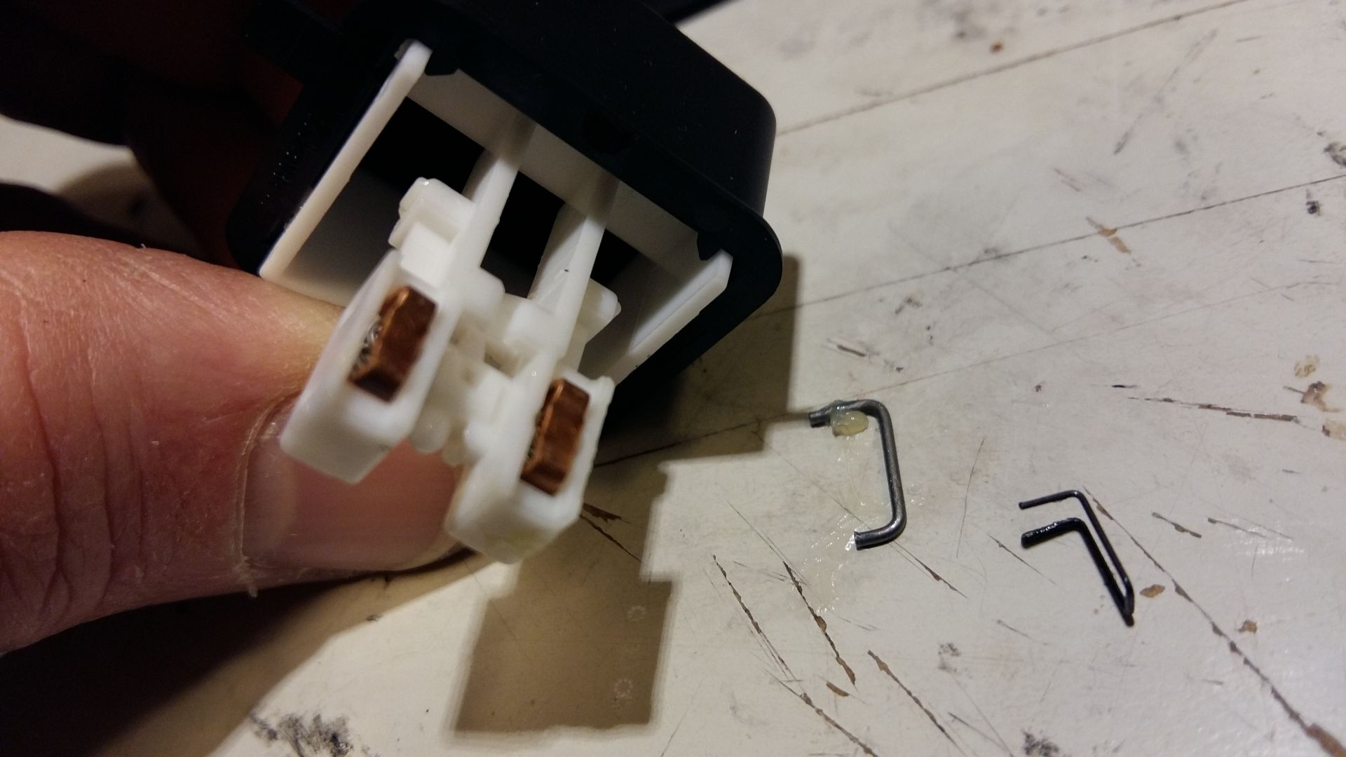

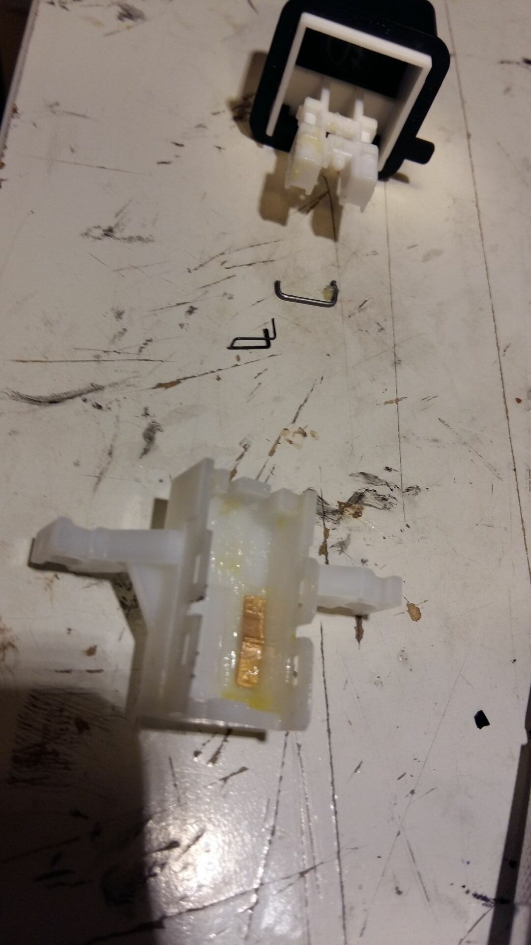

    Hallo Selberschrauber,
    da ich mir die motobozzo Nachrüstnebelscheinwerfer an meine AT nachgerüstet habe,
    aber gerne den Originalschalter an Stelle des geklebten Tasters, für die Betätigung mitverbauen wollte,
    habe ich den Original-Schalter mal zerlelgt um zu sehen ob es eine Möglichkeit gibt, diesen zum
    Taster umzurüsten.
    Und siehe da, dies ist sehr einfach möglich,
    Man trennt den Schalter in seine zwei Einheiten (Schalter/Deckel mit Kabel), Deckel ist nur geclipst (2 Laschen pro Seite).
    Nimmt den Schalterkopf vom Unterteil ab, dann entfernt man die beiden "Metallbügel",
    setzt die Feder wieder ein, fügt die beiden Hälften wieder zusammen und clipst den Deckel auf (Bild mit Deckel leider nicht gemacht).
    Schon ist die Arretierung weg und es ist ein Taster.
