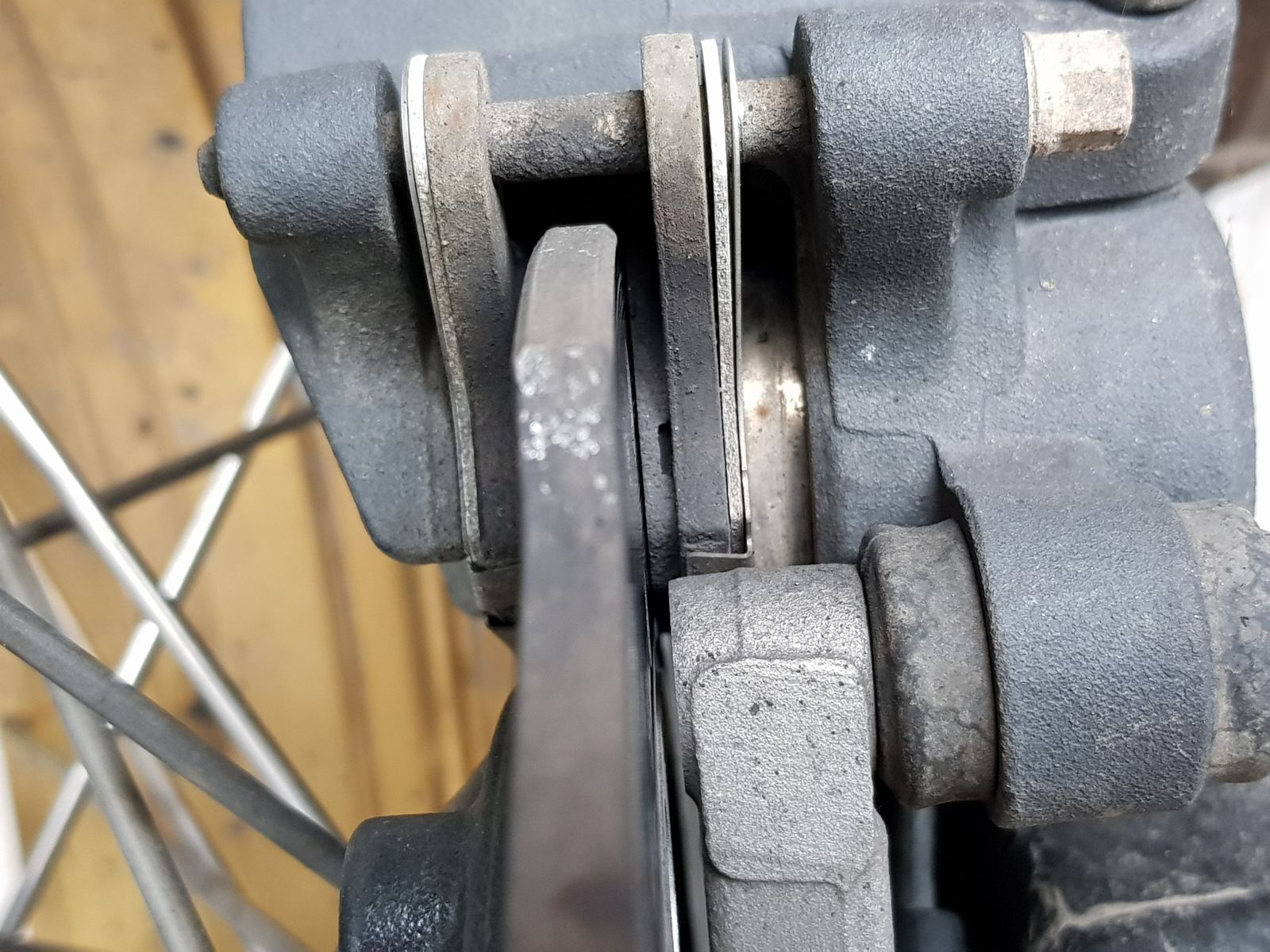

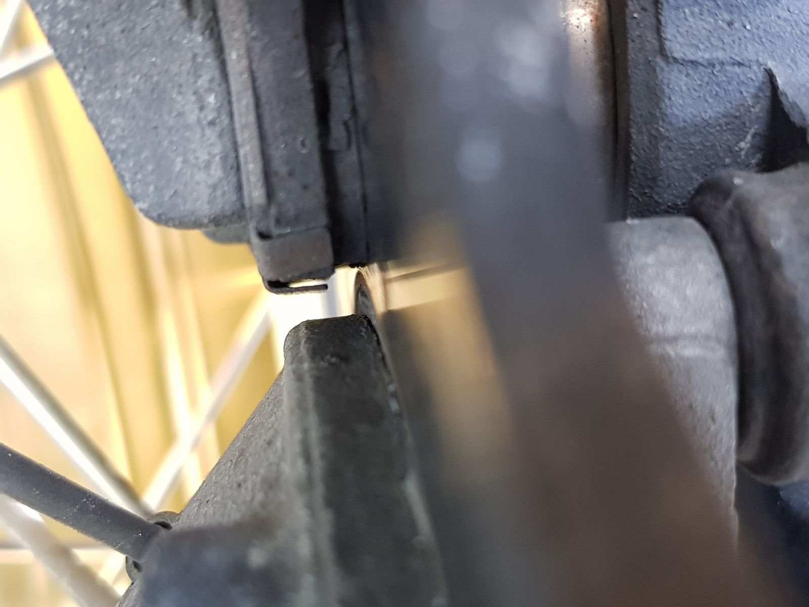

    Mahlzeit,
    vor ein paar Tagen habe ich meine Beläge gewechselt.
    Eigentlich war ich mit den orginalen zufrieden und hätte nicht gewechselt.
    Vorm Hintergrund der Lieferprobleme bin ich auf ein alternativen Hersteller gewechselt (FA261V aus UK).
    Vom Händler empfohlen.... und nach Liste geholt.
    Vorne haben sie gepasst, der hintere Satz nicht.
    Was tun? Alternative auch nicht mehr lieferbar.... zumindest nicht gleich.
    Da fiel mir mein kleines Lager ein, von ehm. Fz. und die Form kam mir bekannt vor.
    Jetzt habe ich hinten ein Belag von meiner 2005er Fireblade SC57 drauf, der Satz hat gepasst und war original Honda.
    Nach dem Einbremsen etc. Alles gut, bremsen beide gleich gut und ABS regelt v+h einwandfrei.
    Hand und Fußkräfte sind gleich geblieben!
