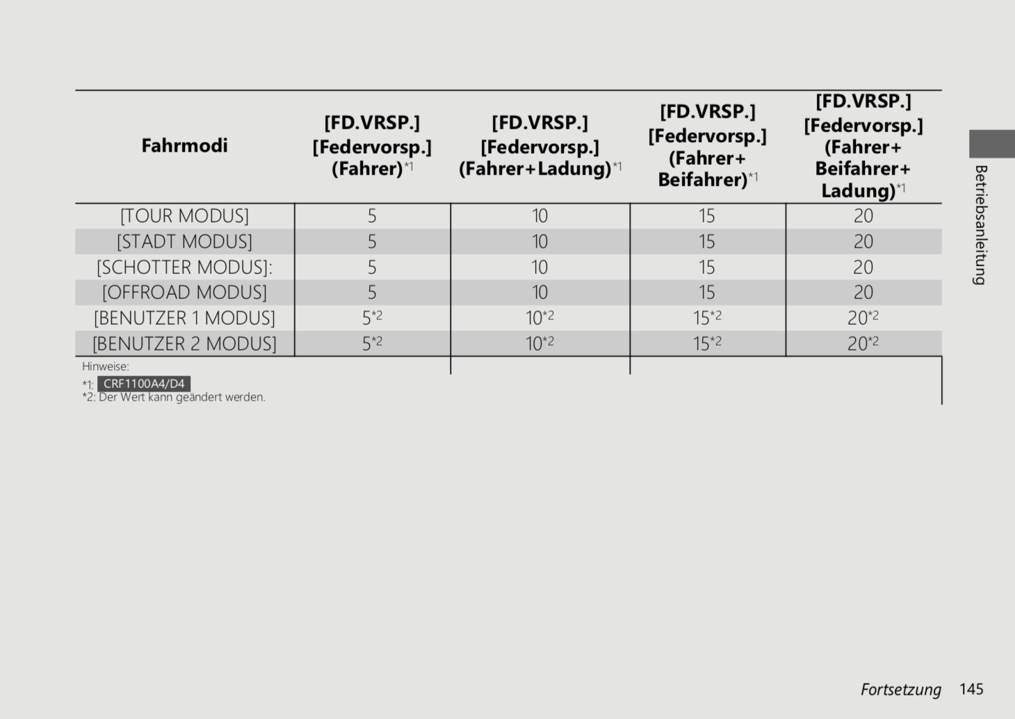

    24 Möglichkeiten hast Du fürs Hinterrad zur Verfügung ...
    Und nur wenn Du "Fahrer + Beifahrer + Gepäck + HARD" gewählt hast, dann hast Du die MAXIMALE Federvorspannung ....
    Danach kannst Du Punkt für Punkt wieder reduzieren .....
    Erst das Gepäck weg, dann den Beifahrer usw.
    Schönen Sonntag noch :handgestures-thumbupleft:

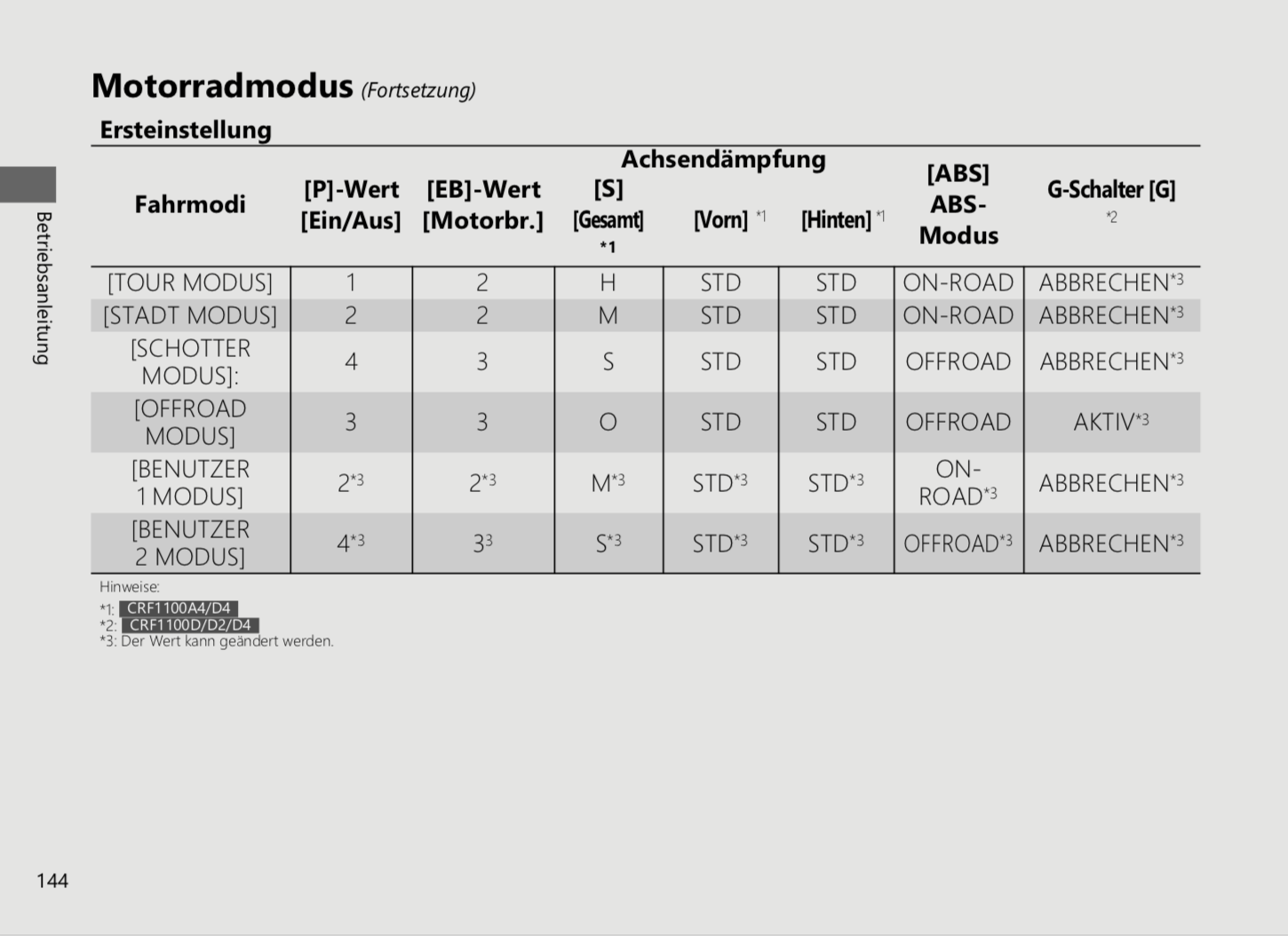

    Vielleicht helfen die zwei Bilder noch zur völligen Verwirrung :laughing-rolling:

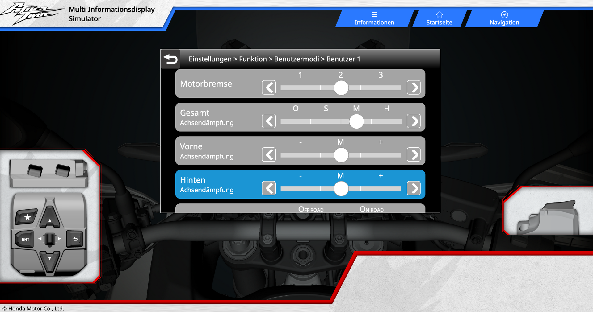

    Für Trockenübungen kannst Du ja mal den Simulator ausproboieren ....
    https://de.honda.de/specials/m…or-africa-twin/#simulator
    Dann hat man zumindest schon einmal die Handgriffe drauf, die es in Reallife braucht ... :blumen2:
