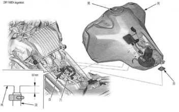

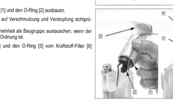

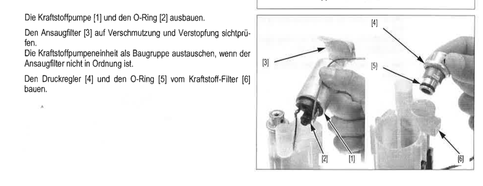

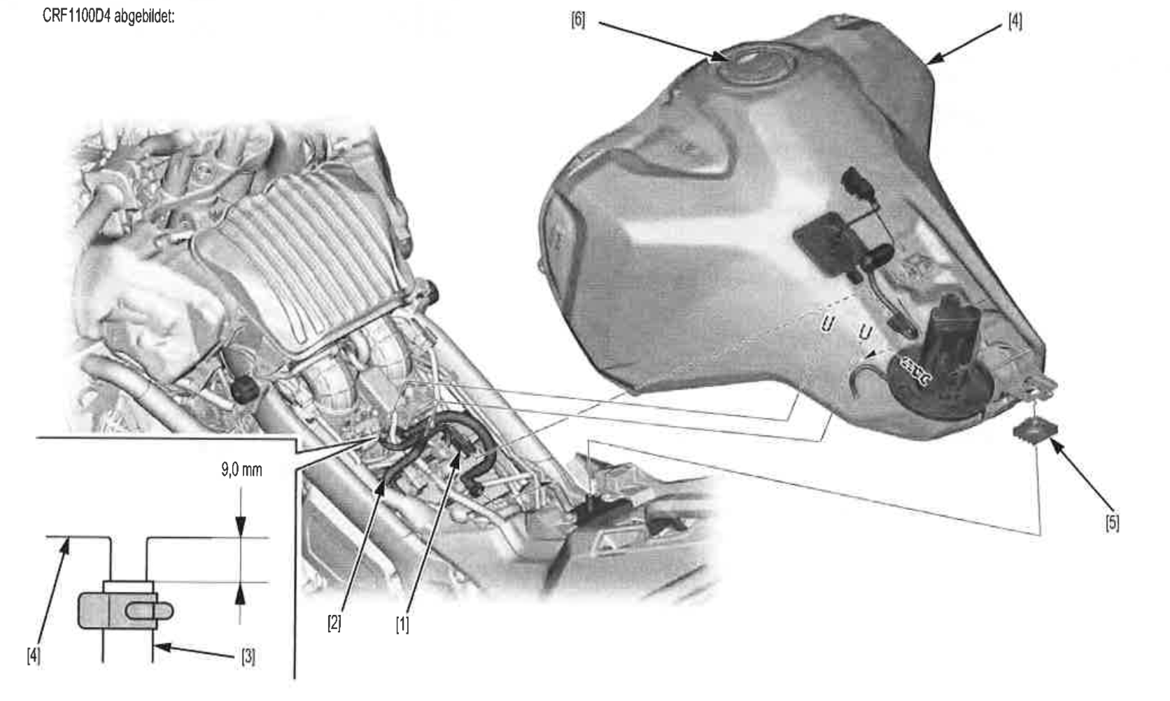

    Ich habe dir mal ein Bild dazu gemacht .... vielleicht kannst du dir darunter etwas vorstellen ... wie das mit der Kraftstoffpumpe zu
    einem Surren kommt ... von Herzen eine baldige Auflösung und ein Abstellen, des Geräusches
    Ich drück dir die Daumen, :thumbup: :thumbup: :thumbup:
    das da nur etwas gegen den Tank drückt jetzt und selbigen als Resonanzkörper (verstärker) missbraucht :/
