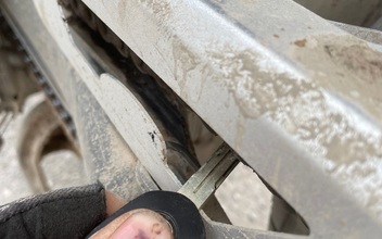

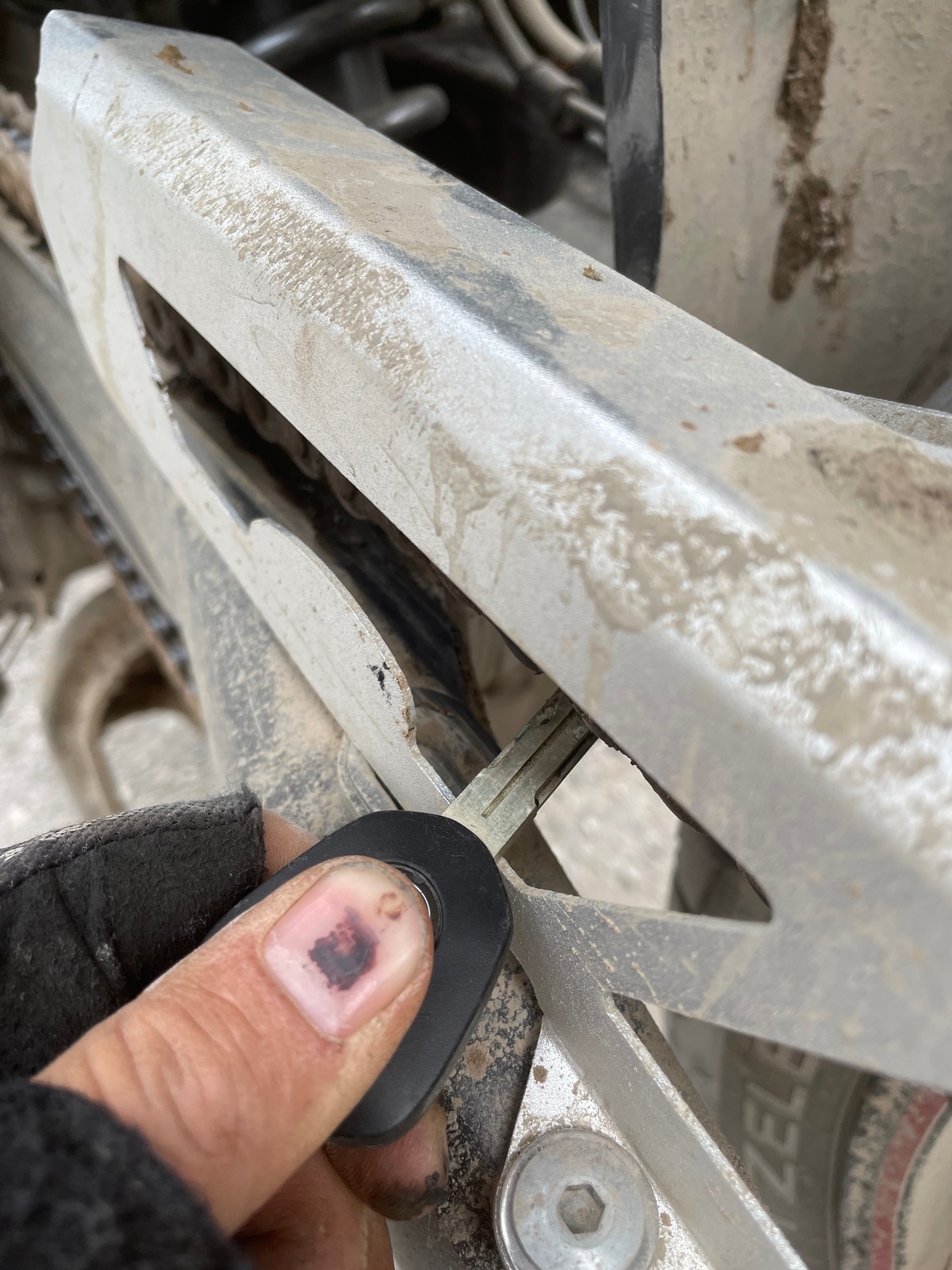

    Dass sie nach unten gezogen wird sieht man deutlich.
    Das Spiel ab 0.25 erkenne ich nicht...
    Würde mich interessieren wie das aussieht.
    Kannst du einen Screenshot machen?
    Das Klappern hört sich allerdings sehr blechern an.
    Bei meiner hört es sich an wie ein dumpfes klopfen, eben wie auf Kunststoff.
    €: Ist der Kunststoffschutz oben irgendwo runter gewetzt?
    Habe gedacht ganz kurz eine blanke Stelle gesehen zu haben.
    Bei der Laufleistung sollte das aber eher nicht der Fall sein.
  • #32
    Hi, kettenschleifer ist ok. Keine blanke Stelle, nur hinten ein wenig aber genug Material für die Kette zum auflegen…
    Die Kette hat 24.000, allerdings glaube ich, dass ich sie lang zu stramm gefahren bin. Wenn es einfach nur eine verschlissene Kette und Ritzel wäre würde Mich das ja beruhigen …

    Timbo
    das die Kette nicht sauber läuft sieht man daran das beim Ablösen vom Kettenblatt sich die Kettenglieder unbeweglich sind, dadurch laufen die Kettenglieder noch ein Stück auf dem Zahnkranz und bilden eine krumme Kette, beim auflösen durch den Zug wird die Kette in Schwingungen gesetzt dadurch schlägt sie wahrscheinlich. Eine gute Kette löst sich ohne Mühe.
    Ich hoffe ich habe das einigermassen verständlich erklärt.
    :wboy:
  • #39
    Die Kette kannst bei nächster Gelegenheit wegschmeißen. Die ist ja total strack, bewegt sich ja kein Glied mehr frei.
    Für den Rest der Tour ordentlich sauber und gangbar machen (WD40). Fett oder Öl würde ich lassen, es seid denn du fährst nur noch auf Asphalt den Rest vom Trip. Bringt auch eh nix mehr, Dichtringe sind da bestimmt keine mehr über ;)
    Daumendrück damit die nicht reißt bis du Ersatz hast :thumbup:
  • #40
    so sehe ich das auch
