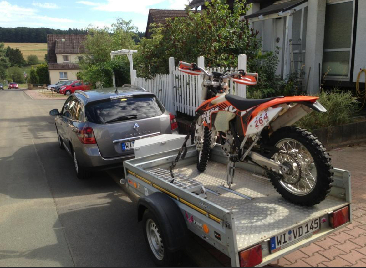

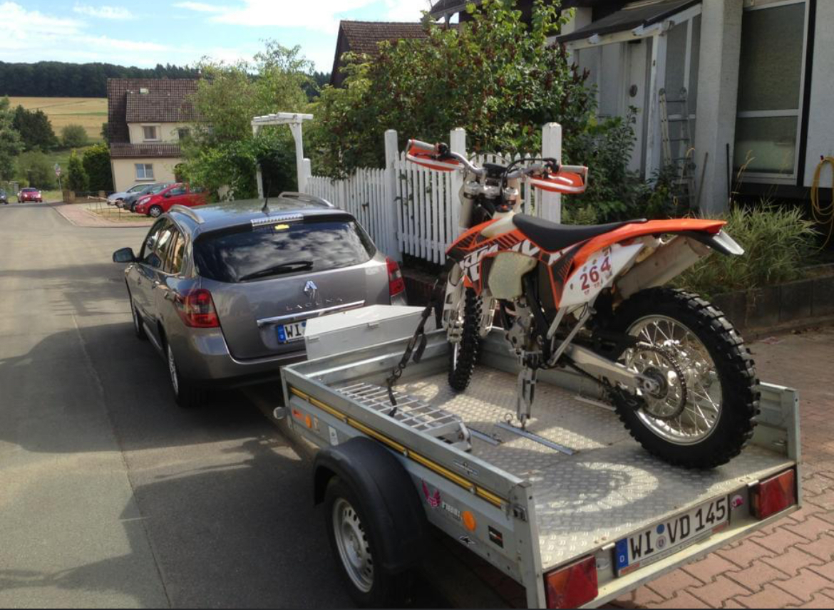

    Hatte zu meinen aktiven Endurozeiten diese Motocinch die ähnlich konzipiert waren.
    Waren wirklich super gerade wenn man alleine Laden muss allerdings war die 350er auch nur 120kg oder so schwer und ich hab sie trotzdem noch abgespannt.
    Hab dann mal meine XRV damit geladen,auch das klappte gut aber niemals ohne zusätzliches Abspannen.
    Meine Fazit,zum Laden und erstmal sicheren Stehen top aber nicht zum alleinigen transportieren.
    Es ist einfach zuviel Bewegung gerade wenn es uneben wird und im schlechtesten Fall reissen die Rasten ab.
    Mein Gespann mit den motocinch:
