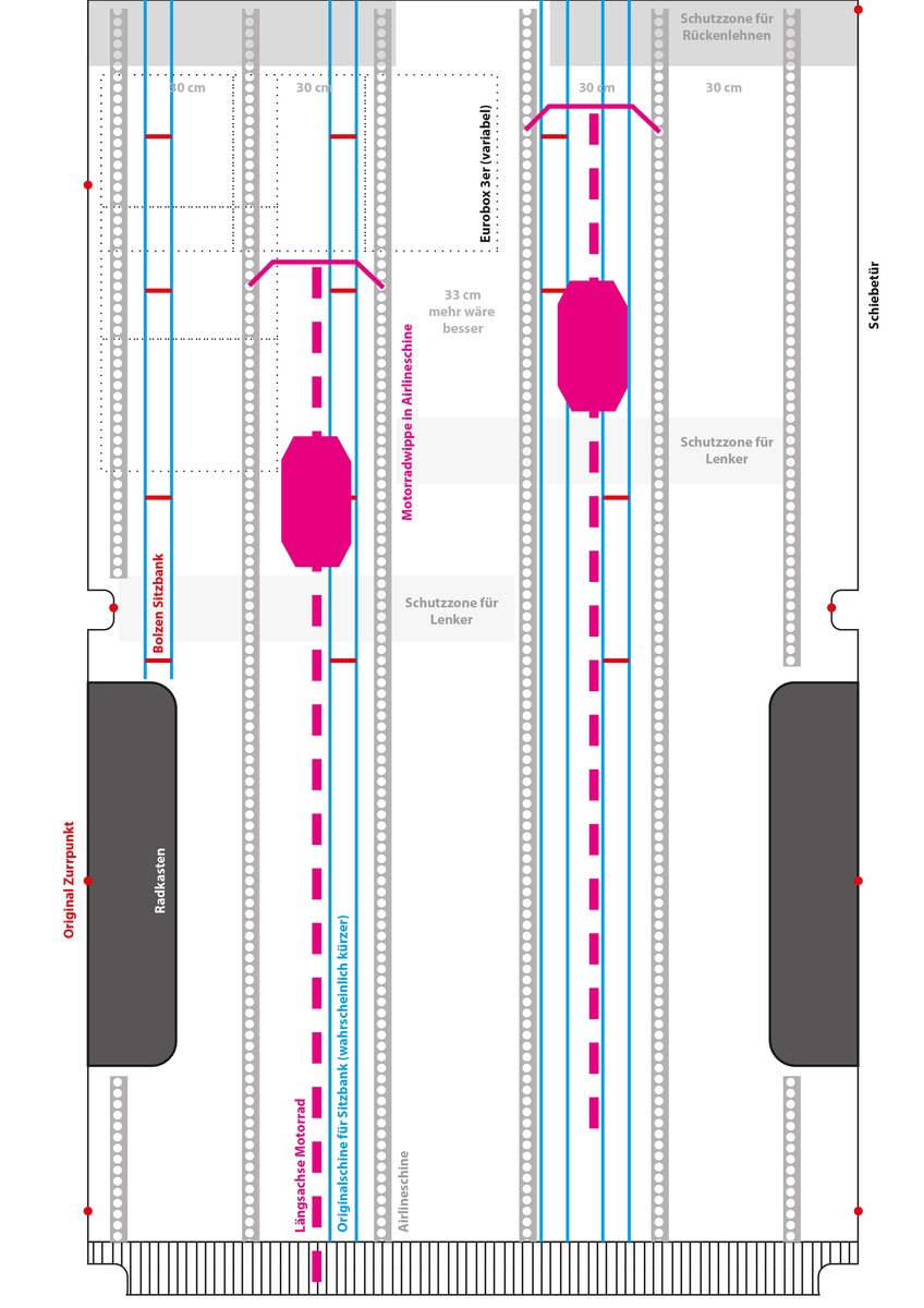

Alles anzeigenIch bin auch nicht sicher, ob mit der Konstruktion zwei Bikes nebeneinander passen
Externer Inhalt
www.instagram.com
Ich glaube viel besser gehts gar nicht, platzsparender auch nicht wenn die Airline Schienen an der richtigen Stelle sind.
Nicht lieferbar ist natürlich ein Argument..
Die ElektroSchiene ist was feines, aber dann wars das eben mit Platz am Boden.
