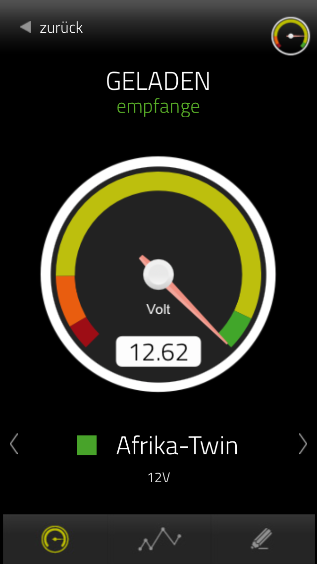

    Wieviel Spannung müsste ich denn an der Batterie messen können, wenn die Maschine läuft und die Lichtmaschine ordnungsgemäß arbeitet ?
    Sind wir da etwa bei ca. 13 Volt ?
    Ich bin da nicht so bewandert in der elektrik
    Grüße aus dem Saarland, Janosch
    Hey Janosch
    hab's gerade nachgesehen:
    Im Stand:
    und mit laufendem Motor:
    Bin jetzt aber noch keinen Meter gefahren, nehme auf jeden Fall meinen Booster mit.
