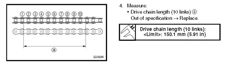

    Eine 520er Kette , von der Teilung her gleich einer 525er ( Africa Twin) sollte eigentlich ne Verschleißgrenze von 150,1mm haben, Zwischen 10Glidern an den Rollen gemessen. Ob das Honda bei der AT auch so sieht bei der AT, weiß ich nicht.
    Vielleicht hat da jemnd aus dem Forum validate Daten
    bzw als alternative:
    Wenn du ein Streicholz oder dünne Kugelschreibermine am Kettenblatt zwischen Kette und Kettenblatt locker einschieben kannst, wird es Zeit mal so langsam drüber nachzu denken. Auch wenn da noch etwas Luft nach oben ist. ( also n paar km mehr möglich sind)
