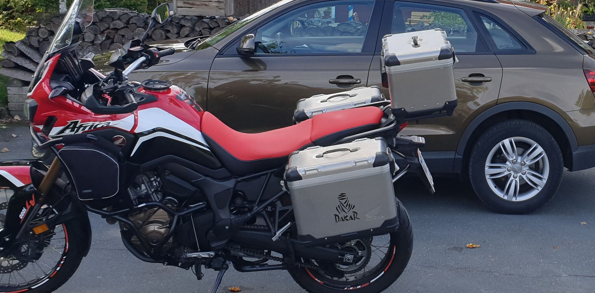

#7 Ich habe die Touratech ZEGA Evo And-S (Alukoffer mit Beschichtung)
Die lassen sich mit einem Handgriff abnehmen und man kann die super als Sitzklotz verwenden.
Ideal für Pausen zu machen.
Zudem haben sie einen Stabilen Griff zum Tragen und weitere Verzurrösen. Hier kann man diverse Sachen sehr gut dran festzurren.
Alles natürlich abschließbar und dank Schlüsselkodierung benötigt man nur einen Schlüssel für alle Touratech Schlösser (Beispiel Zusatzwindschild Abschließbar)
Ich habe die Haltbarkeit der Koffer und Halter schon getestet, bei diversen Umfallern.
Ergebnis: Keinerlei Schäden
Zu Kunststoffkoffern kann ich allerdings nichts sagen.
Ich hoffe das dir diese Aufstellung etwas weiterhelfen wird!
